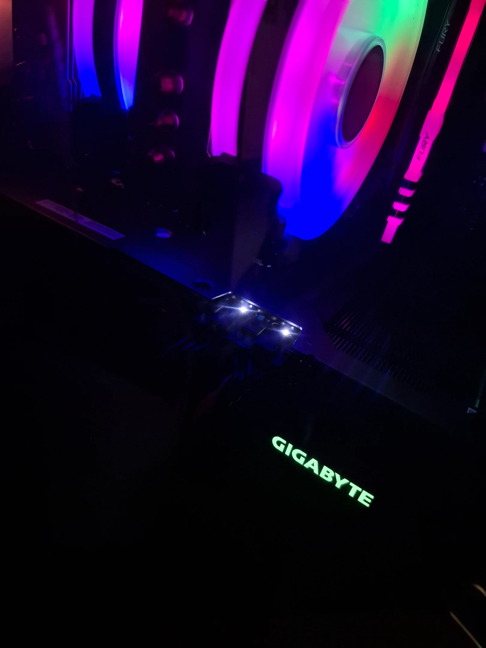

Görselde gördügünüz gibi PCI guc kablolari takılı iken bu şekilde LED'ler yanıyor. Sebebi ne olabilir?
Ekstra olarak bazı oyunlarda daha menüdeyken ekran bir anda gidiyor ve bilgisayara hiçbir şekilde mudahale edemiyorum. (kasadan guc tuşuna basili tutup tekrar açmam gerekiyor)
PSU 500W
GPU gigabyte rx 7600 xt

7600XT'ye garanti olsun diye 600W önerilir hocam 500W yetersiz kalır, üstündeki LED'ler güç bağlantısının doğru takıldığına dair bir gösterge gibi bir şey takmayınca kırmızı yanar.
normal bi durum ve sana bu led gösteriyor ki gpu güç kaynağı okey diye. Sorun olsaydı kırmızı yanardı o led.
Asus rog strix seride bu özelikler var. O nedenle normal durum.
