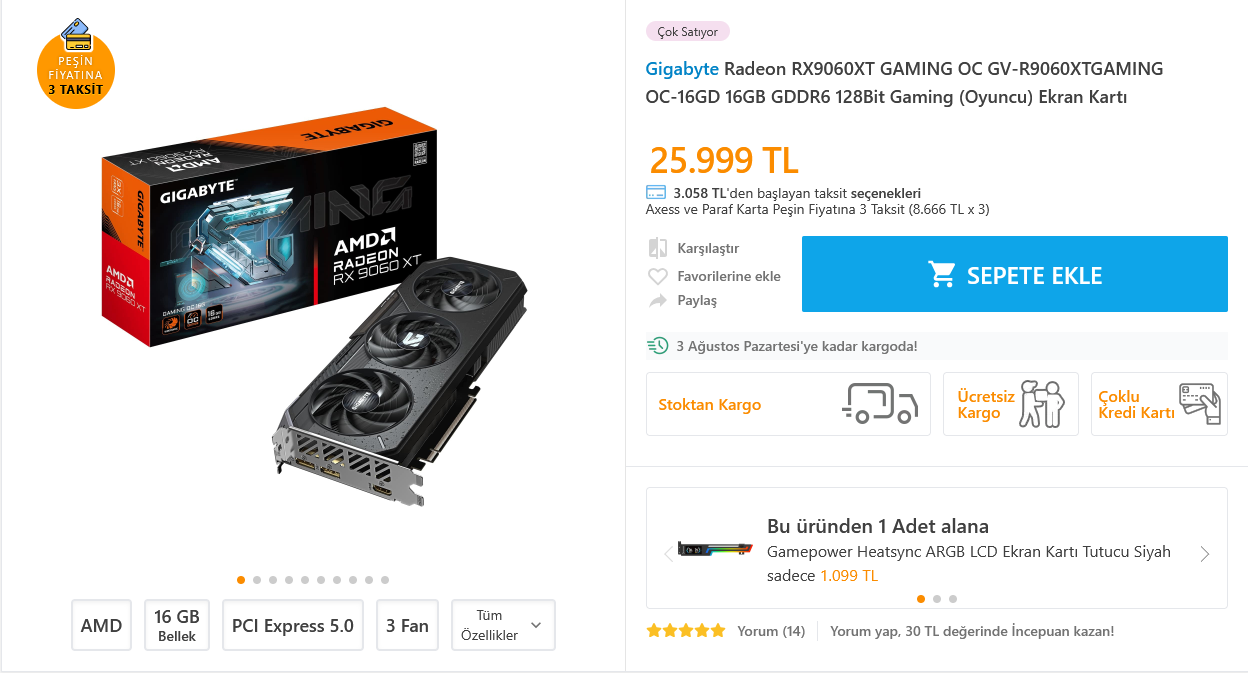

Merhaba, RX 9060 XT 16 GB siparişi verdim, kart henüz elime ulaşmadı. Kullanan arkadaşların deneyimlerini öğrenmek isterim.

  • Aldığım model hakkında ne düşünüyorsunuz? Soğutma, fan sesi ve genel kalite olarak nasıl buluyorsunuz?
Soğutma olarak kötü değil ama sesli bir model. RX 9070 XT versiyonunda yüksek hotspot sorunu vardı. 9060 XT modelinde böyle bir sorundan bahseden görmedim. Kart elinize ulaştığında yine de bir bakmanızı tavsiye ederim.
Yüksek hotspot sorun değil. Kartların çalışma şekli böyle; 9070 XT'lerde hotspotlar yüksek gelebilir ama bu sorun olacağı anlamına gelmez. 9060 zaten 160 Watt TDP'ye sahip, hotspot aşırı yüksek olmaz en ucuz modelde bile.

5) Gigabyte hakkında bir fikrim yok. Bende Pulse modeli var.
Amazon'da 9060 XT Pulse OC'nin 16GB surumu 25.649TL. Bence o daha iyi bir tercih olurdu. Gaming/Windforce modellerin fanlari kotu oluyor ve bu modelin adam akilli bir incelemesi hala yok. Saglik olsun.
