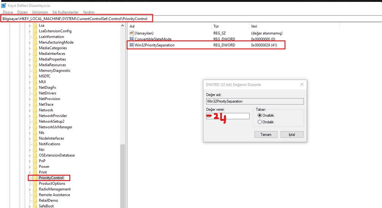

Programın aktif ayarlarına baktım, şu anda sorunsuz işliyor. Test hatasız tamamlarsa bana AI Tweaker menülerini iletin tekrardan en alt kısmına kadar. Bir de yine AI Tweaker'da DRAM timing menüsü var, orayı da aynı şekilde bana iletin.
@Alcheinz Test sonrası bir de güç planı bu şekilde dengeli ayarlayın, birebir aynı olsun attığım gibi. Fast Startup kapalı kalsın.
Test bitsin dediklerini harfiyen uygulayacağım.
Fast Boot Disabled, POST Delay Time 1 saniye kalsın, bu da ek tavsiye olur. BIOS'ta Boot sekmesinde vardı. Anakart yazılımı kullanmıyorsan Tools'tan ASUS Tools kısmını da kapat istersen. İstediğim menüleri eksiksiz atarsan M-Die/A-Die fark etmeksizin genel geçer timing vereceğim. Sorunsuz açması lazım sende de.

öğrenmek için soruyorumda abi ne işe yarıyor bunlar windowstaki @Ayhan Dönmez
Windows Scheduler alakalı, diğer güç planı da Global C-State açık iken bir miktar stabiliteye katkısı var. Boştaki donmaları vs. önler, böyle kalması daha uygun. Yüksek performans kullanmak çok mantıklı değil, dengelide kalmalı sizler için. Daha optimize diyeyim.
