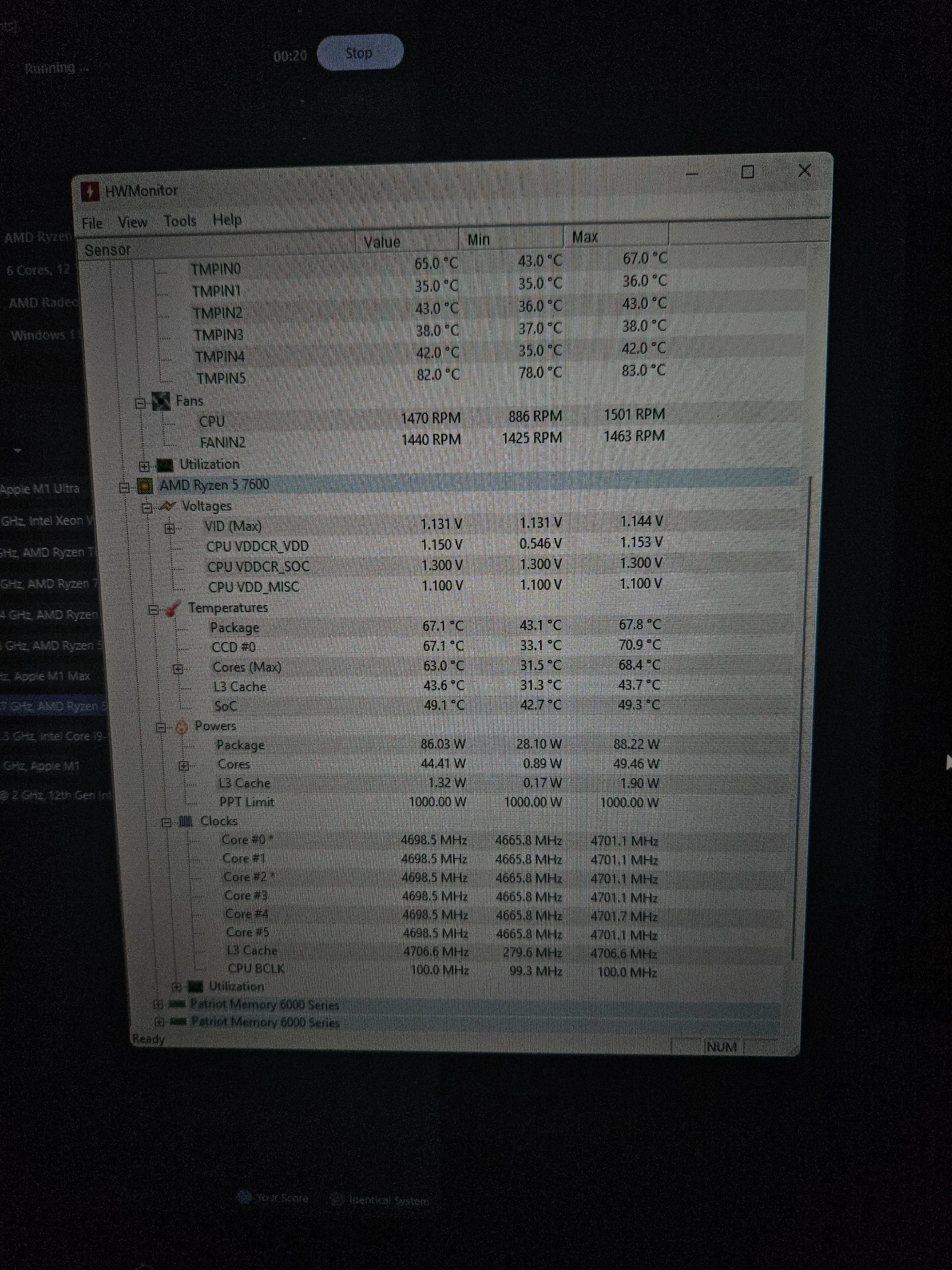

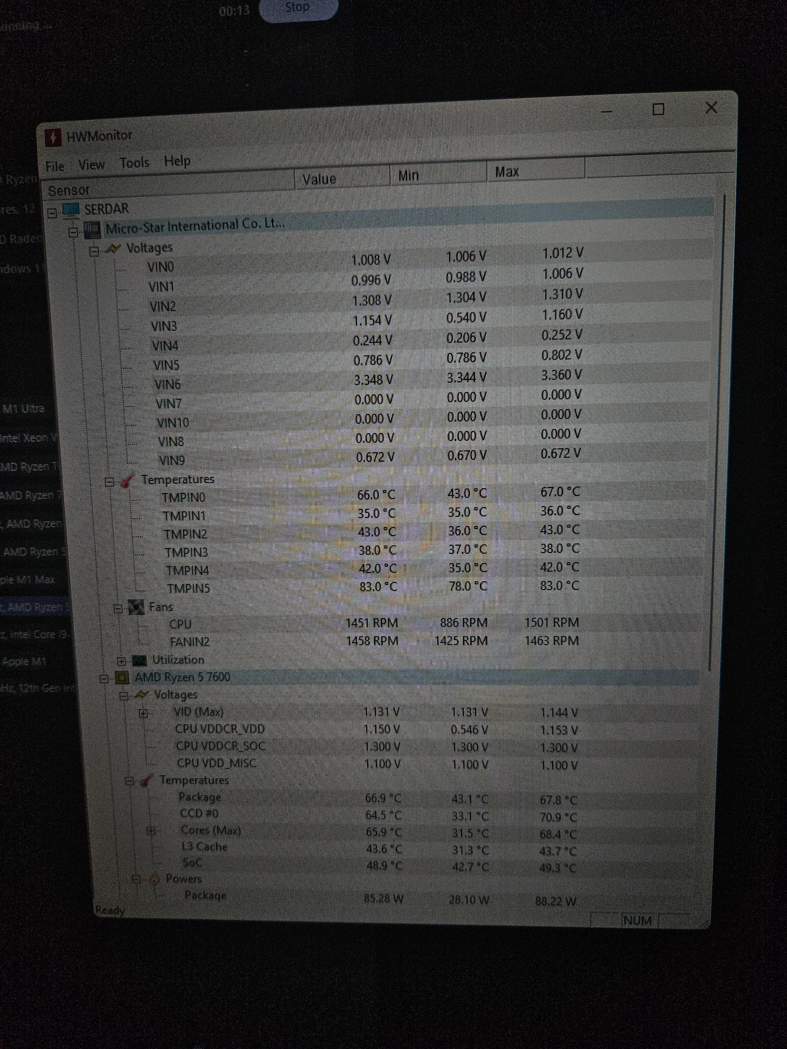

4.70 Ghz sabitledim Maks 66 derece oldu. 5 Ghz çektiğim de kırmızı işaret çıkıyor. Normal de 5.70-80 kadar destekliyordu sanırım 5 Ghz yapsam sorun olur mu acaba? Aynı ayar ile

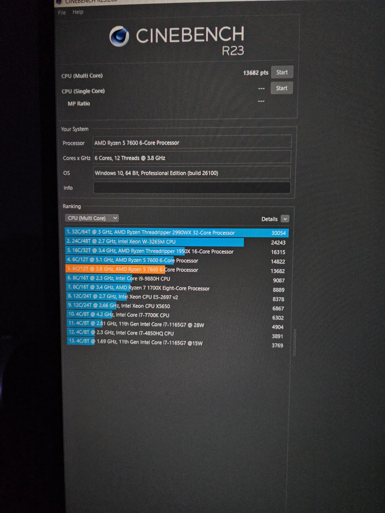

Multi Core skoru 848 çıktı internetten baktığım da bu işlemci puanları 1300 1400 idi normal değil sanırım? Cınebench 2024 1.0 sürümü ile yaptım testi

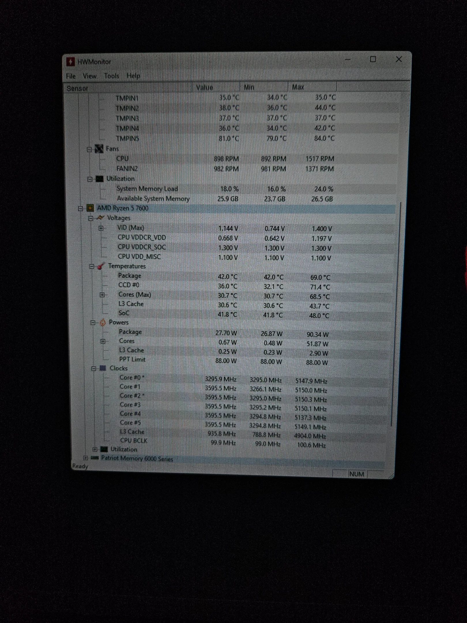

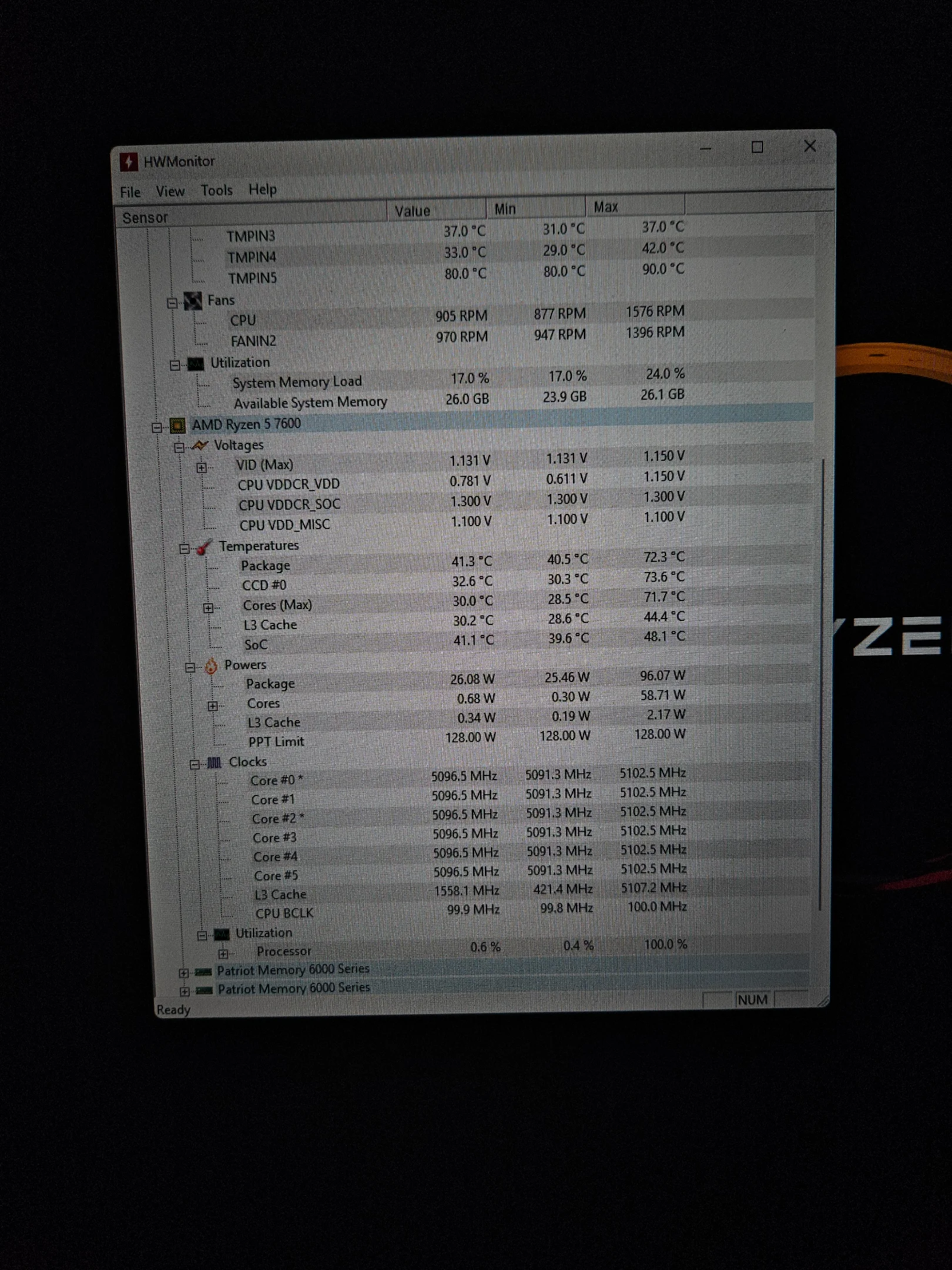

Config TDP 95W 128W 100A 160A seçili.
CPU Ratio Apply Mode All Core
CPU Ratio 5.100Mhz sabit.
Bu şekilde sonuçlar böyle hocam. Şimdi Defaul yapıp onu da atacağım birazdan.

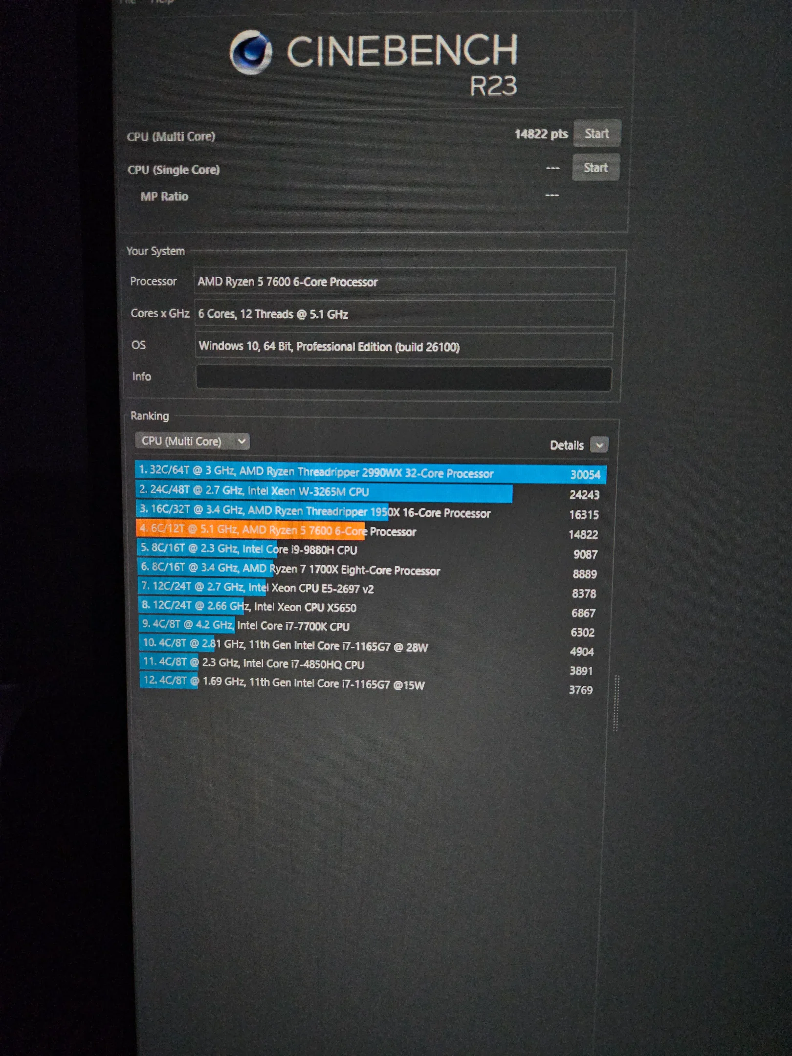

Birinde 14822 pts, diğerinde 13682 pts almışsın. Bunların hangisi default?
Default olan 13682 pts
