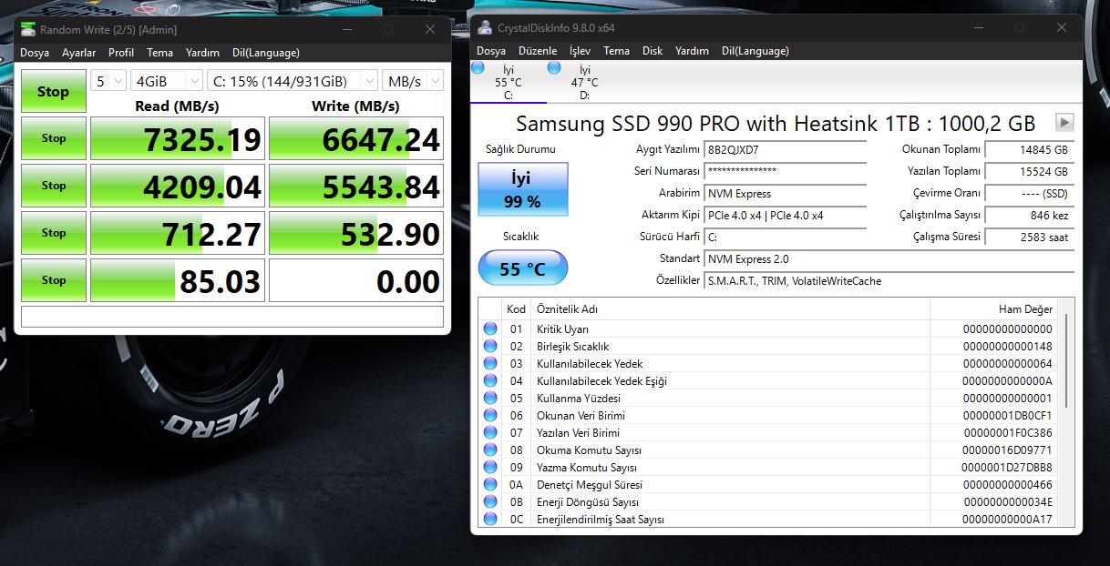

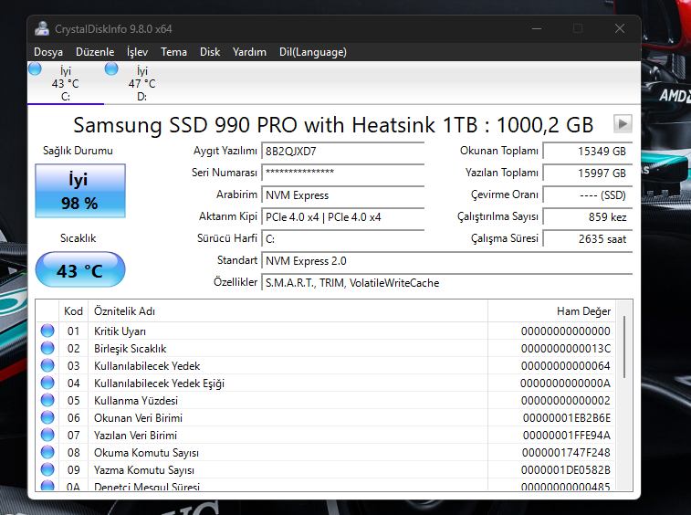

MicroATX anakart ve sessiz bir fan eğrisi profili kullandığım için boşta 54-55 derecelere varan sıcaklıklar yaşıyordum bu SSD ile birlikte. Fan eğrimi agresif yapsam, bu sefer de kafa şişiriyordu. Yükte 75-78 derece arasında gidip gidiyordu. Ben de inat ettim düşürmek için bu sıcaklığı. Heatsink soğutucuyu söküp, bu SSD soğutucusunu monte ettim. Yükte 55 derece gördüm, boşta sıcaklıklarda 40-45 derece arasında seyrediyor. Özellikle yükte sıcaklık düşüşü hoşuma gitti. Görsel olarak gayet güzel görünüyor aynı zamanda. Ben de benim gibi bu tip anakart kullanan ve sıcaklıklardan memnun olmayanlar için özellikle oluşturdum bu rehber ve makaleyi. Şimdi anakart üzerindeki kendi soğutucusu yeterli diyenler elbet olacaktır ama maalesef TUF serisi anakartlarda anakart içerisinden çıkan soğutucu plakalar baskı, yamulma ve iyi soğutamamaya neden olabiliyor SSD üzerinde. Termal ped kısmı da çok kalın bana göre. Ben memnun kalmadım. Sırf biraz daha serinlik istediğim için de ilk etapta anakart değiştirmek istemedim.

SSD soğutucu incelemesi:

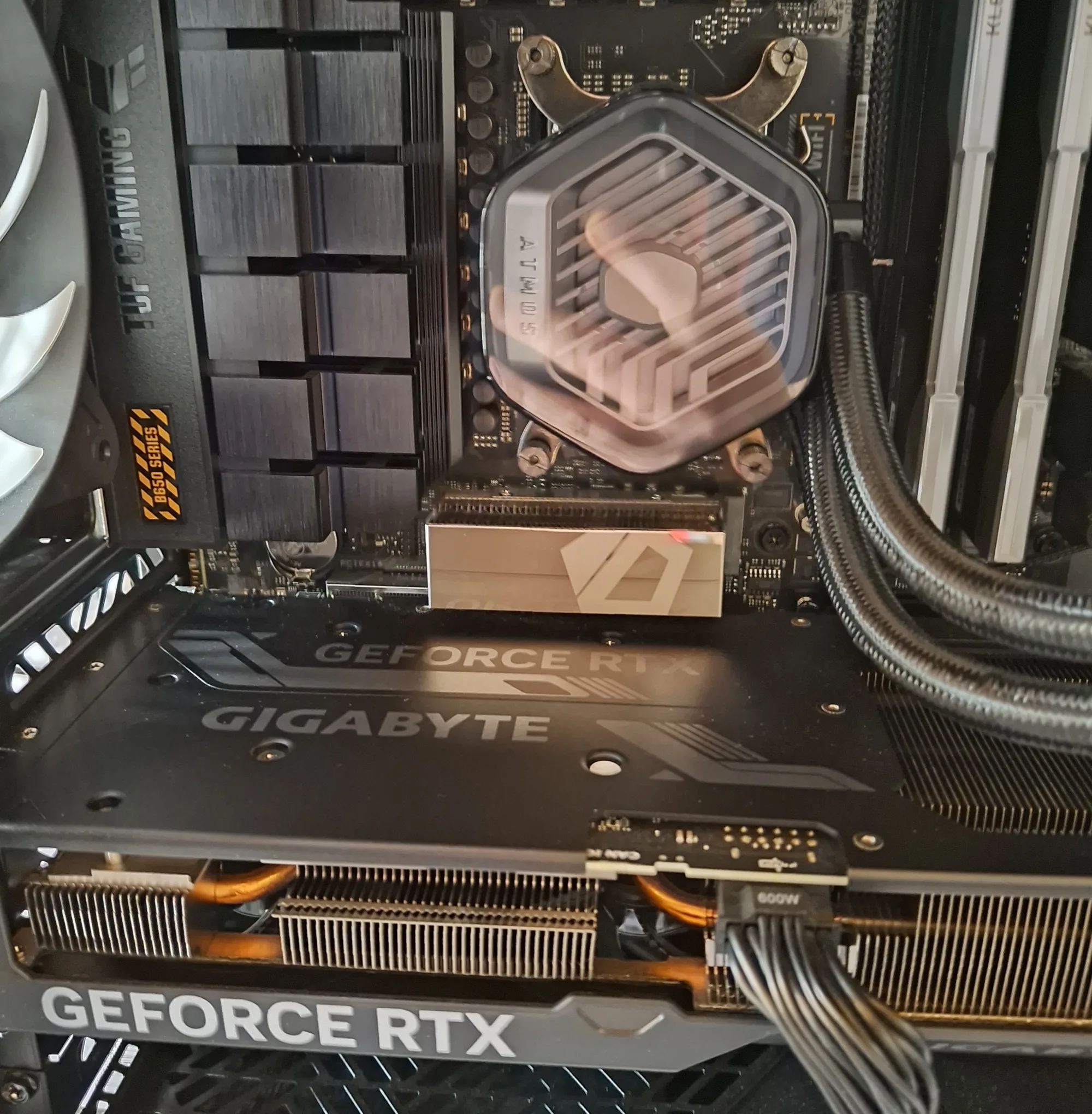

SSD montaj sonrası hali:
Valla RAM overlock yaptığım için ekran kartının üzerine ramleri soğutsun diye 120mm arctic p12 max fan koydum biraz kötü duruyor ama ramler 10 derece SSD ise 15 derece daha soğuk çalışıyor, bu da denenebilir. Onun dışında zaten gen 5 bir SSD değil bu, ekran kartının altındaki slotlara da takılabilir. 75-80 dereceler bayağı yüksek bu arada diğer parçaları düşünemiyorum hava akışı bayağı kötü herhalde kasada.

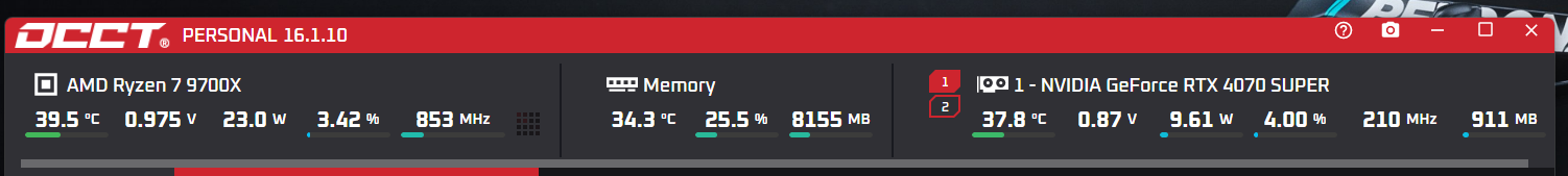

O da olabilir. Ama görüntü kaynaklı dediğin gibi herkes tercih etmeyebilir. Ben de çift SSD ve çift slot var. Ekran kartı altında da WD Black SN850X var. O da mesela sıcak çalışan bir SSD modeli genel olarak. Hava akışım kötü değil. Cool Master T500V2 kasanın hava akışı fevkalade normalde. Sadece ve sadece Heatsink'e sahip 990 Pro sıcak çalışıyordu sistemimde. Denklemi bozan sadece oydu. Evet bir Gen5 değil ama piyasadaki en performanslı ve sıcak çalışan 2 tane Gen4 SSD modelini de aktif kullanıyorum belki de performans getirili olarak. Şu anda ne kadar yük bindirirsem bindireyim 990 Pro modelinde artık 60 dereceye bile ulaşamıyorum. Maksimum 57 dereceyi gördüm. Gündelik kullanımda 42-43 dereceye kadar düştü 55 derecelerden 990 Pro. Asıl güzellik yükte aşırı düşürdü sıcaklığı SSD üzerinde bu soğutucu. Ama sadece ben değilim, sıcak olarak çalışan da çok başka sistemlerde 990 Pro. Görsel olarak da çok tatlı oldu, çirkinleştirmedi sistemi. Standart ATX boyutuna geçsem, biraz daha da serinler ama şu anlık bu da yetiyor. Hava akışım kötü olsa, diğer parçalarım da çok ısınır aslında. Onların da değerlerinin gayet iyi olduğunu düşünüyorum. Resim paylaştım, bakabilirsin.
Ayhan, iyi mi değerler şimdi? @Ayhan Dönmez
