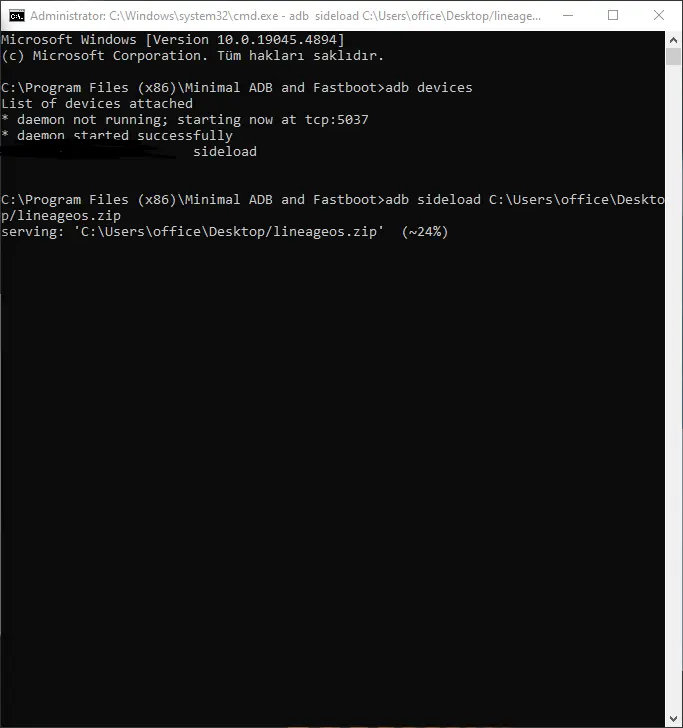

Adım adım anlatmam gerekirse, önce OEM kilidini açtım ve açarken bana verileri sileceğini söyledi, onayladım. Sonrasında telefon sıfırlandı, tekrardan hızlıca kurulum sihirbazını bitirdim. Daha sonra OEM kilidi ve USB hata ayıklamayı kontrol ettim ve telefonu kapattım. Ses kısma + açma tuşlarına biraz basıp, sonra USB'yi taktım ve ekran geldi. Burada iki seçenek vardı: "Continue" ve "Cancel". "Continue" için ses açma tuşuna bastım ve girdim. Ancak sorun şu ki, bootloader açma adımı böyle mi? Çünkü orada sadece "Continue" vardı, bootloader ile alakalı bir seçenek yoktu. Yine resimleri koyarım buraya. Diğer bir nokta ise telefonun ayarlarında, OEM kilit açma altında "Bootloader kilidi zaten açıldı" diyor. Başka videolarda bu kilidin üstü gri, bende ise mavi; yani açıp kapatmama imkan veriyor. Ne yapmalıyım, bootloader kilidi açıldı mı?

Evet başlattım kurulumu inşallah olur.
Yüzde 47de kaldı normal yüzde 47de bir ekran gelirdi telefona.

Uğurlum lineageosin o logosunu gördüm ya şu an mutluluktan uçuyorum.

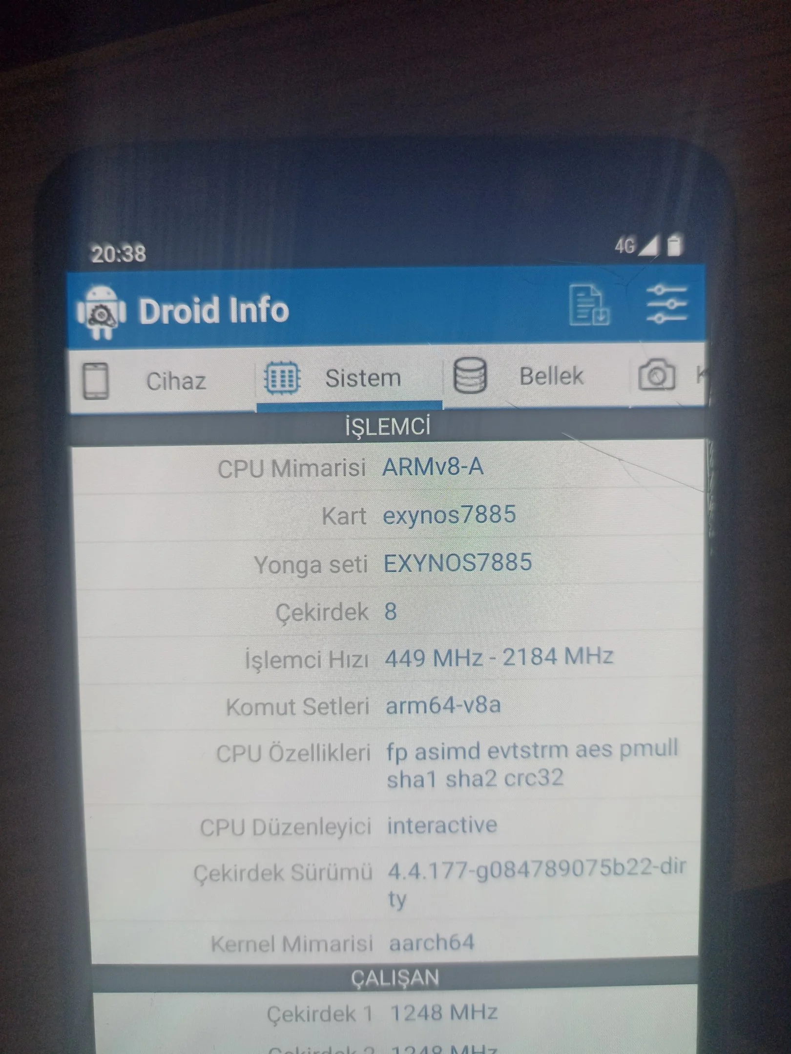

Hocam mindthegapps yükleyeceğim ama arm64 ve arm seçenekleri var hangisini yükleyeceğime nasıl bakıyorduk?
@dewberry
ARM64 olması gerek.
Hocam ben yine de kontrol ettim de resim aşağıda arm64 mü oluyor?
Eki Görüntüle 101877
ARMv5 ve v4 gibi daha eski setler günümüzde en az kullanılanlardır. 2012 öncesi low-end cihazlar kullanır. Cİhaz örneği bulmak bile çok zordur.
ARMv6 genelde ilk android cihazlarda kullanılan oldukça eski bir yönerge seti. Yanlışım yoksa 32Bit. Örnek cihazlar -> Galaxy Ace, Galaxy Y...
ARMv7 32-bit olan çoğu cihazın yönerge setidir. Prime dönemi 2012-2017'dir. Örnek cihaz -> iPad 4, Xperia Z
ARMv8 (Arch64, ARM64 diyede bilinir.) En çok kullanılan yönege setidir. 64-bittir. Günümüz telefonları arasında en yaygındır. 2014 sonrasında hayatımıza girmiştir. Snapdragon 810 gibi işlemciler ile ünlenmiştir. Örnek cihaz -> Xperia Z5, Z Fold 6...
x86 32bit CISC işlemcilerdir. ARM işlemciler gibi RICS değildir. Telefonlarda en az kullanılan yari güncel bir settir. Mobil cihazlarda ZenFone telefonlar ile genel olarak kullanıma girip (2014-15) yavaşça hayatımızdan çıkmıştır. EN çok kullanılanları Intel Atom serisindendir. 32bit bilgisayarların setidir ayrıca.
x86-64 x86'nın sonucundan sonra kullanıma mobil cihazlarda girmeyen settir. CISC yapıda olup, Android emulatorlerinde ve Android bilgisayarlarda kullanılır. Bilgisayarlarımızın setidir ayrıca. Örnek cihazlar -> ChromeBook
Sizinki ARMv8, yani ARM64.
