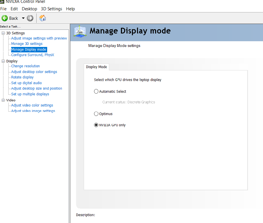

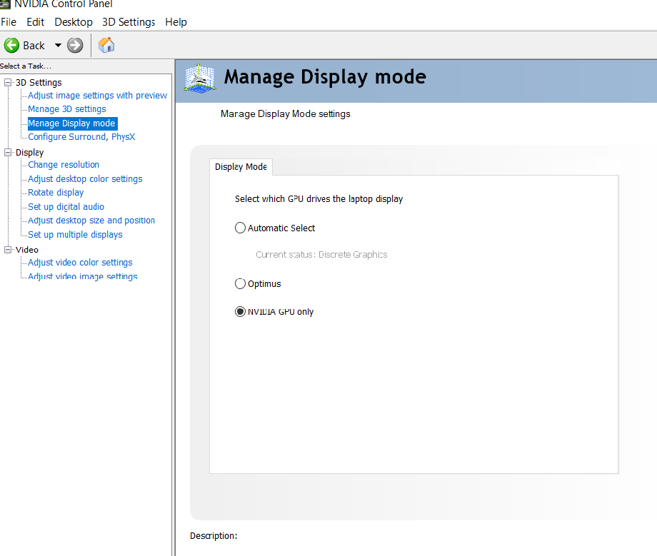

Şunu dener misin:
Eki Görüntüle 249205

Sizinki gibi bir seçenek yok ama bende hep bu şekildeydi. Aylardır var bu sorun. Hep en güncel sürücüler yüklü

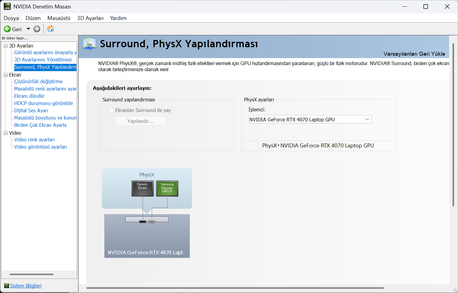

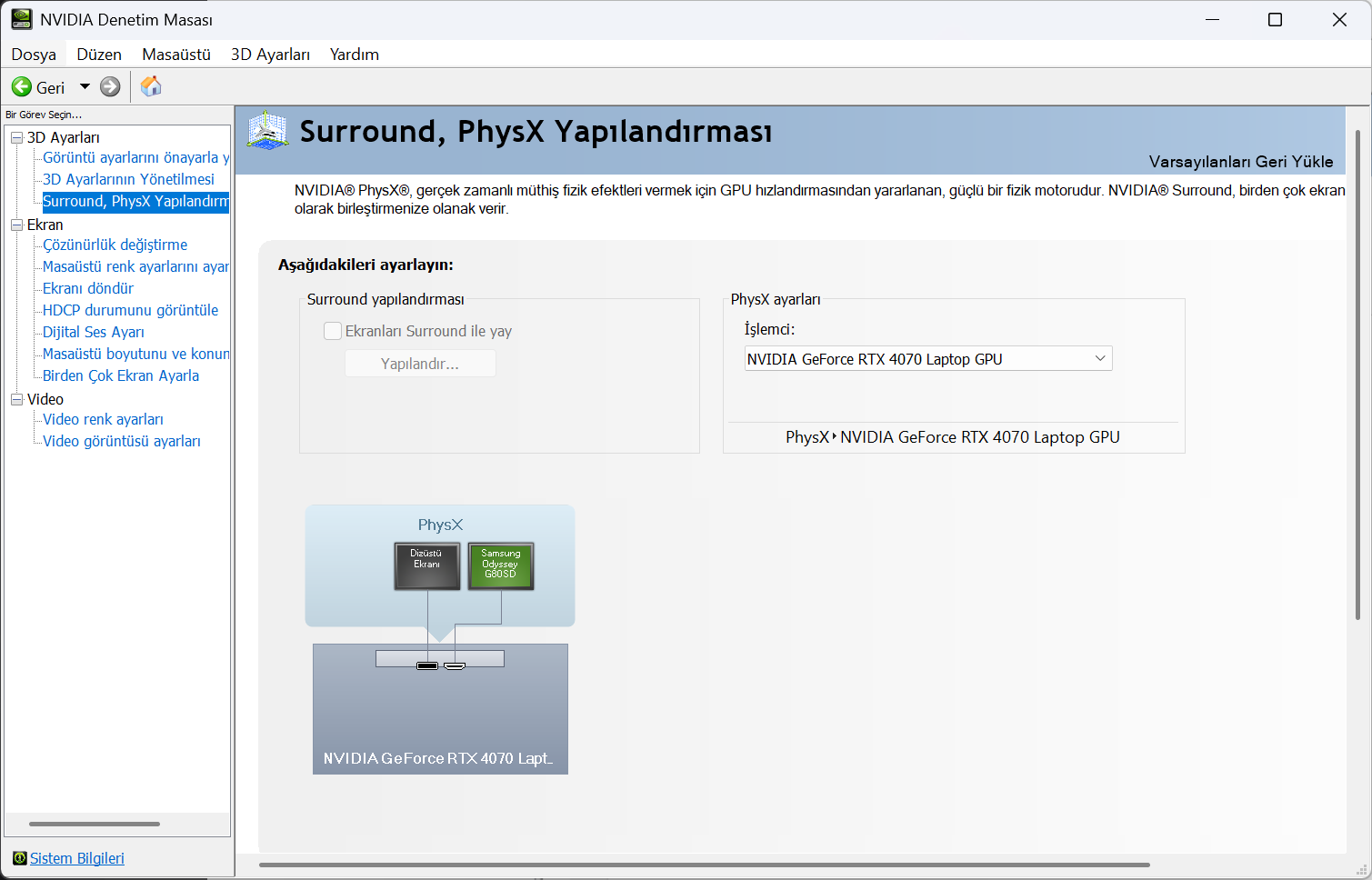

Eki Görüntüle 249206
Nasıl kapatacağım? Ayrıca oyun modunda değil ve HDR kapalı.
G-Sync sizde etkin değil. Olsaydı yanda seçeneği çıkardı. Oyun modu 240 Hz için gerekli. HDR'ın da bu konuyla bir alakası yok. G-Sync kapalıyken neden böyle yapıyor onu anlamış değilim.
