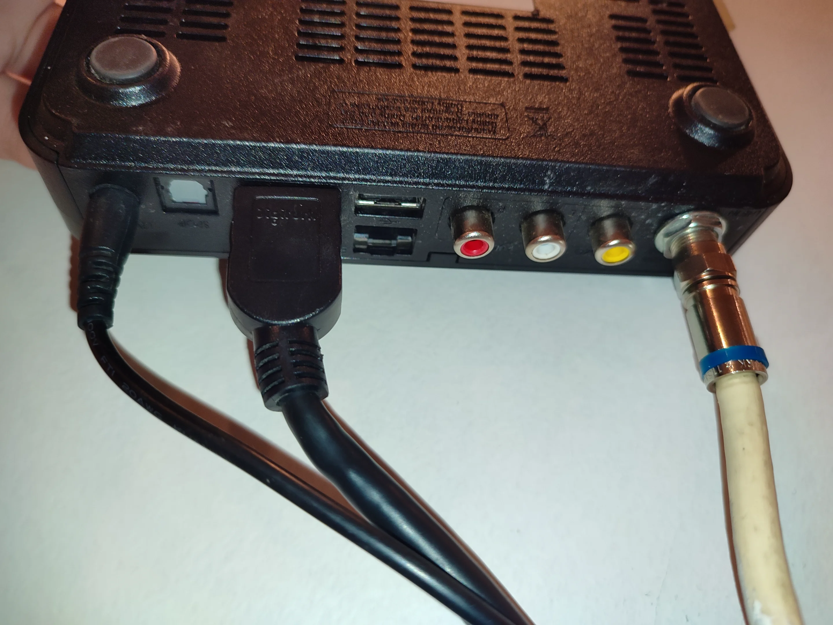

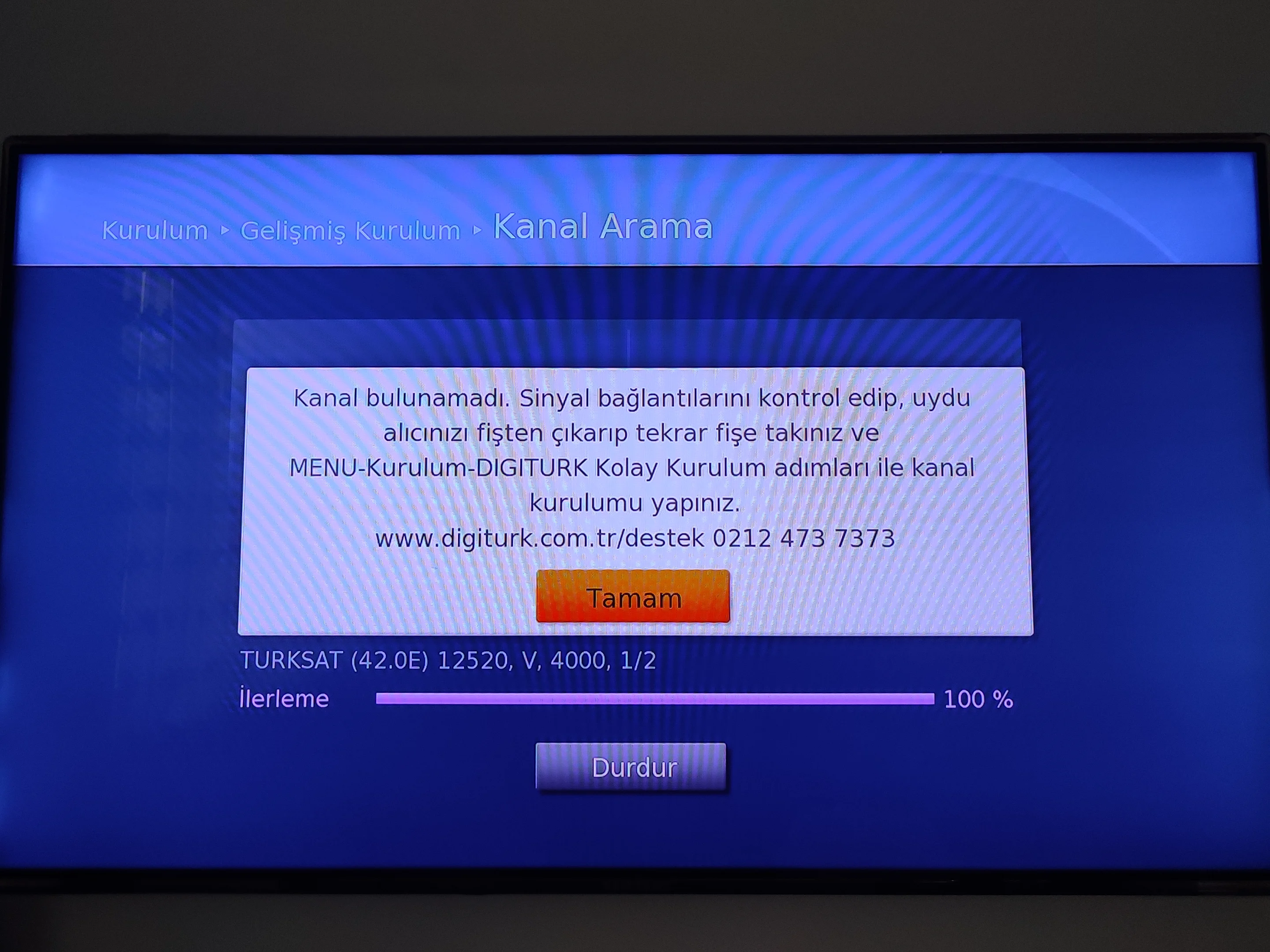

Günlerdir bununla uğraşıyorum. Uydusudur, antenidir, kanal tipidir hepsini değiştirdim ama olmuyor, bir türlü kanal bulmuyor. Öncelikle geçen günlerde Tv'de kanallar atlıyordu. Yani 25 numaralı kanaldan 70'e kadar atlıyordu. Bu geçen aylarda da olmuştu ve fabrika ayarlarına sıfırlayıp kanal kurulumu yaptığımda düzelmişti. Şimdi de aynısını denedim, önce fabrika ayarlarına sıfırladım ardından kanal kurulumu kısmında tıkandım. Digiturk kullaniyorum maalesef, bu lanet firmanın lanet müşteri hizmetlerine hiç bir şekilde baglanamadigim için son çarem buradan yardım istemekti.

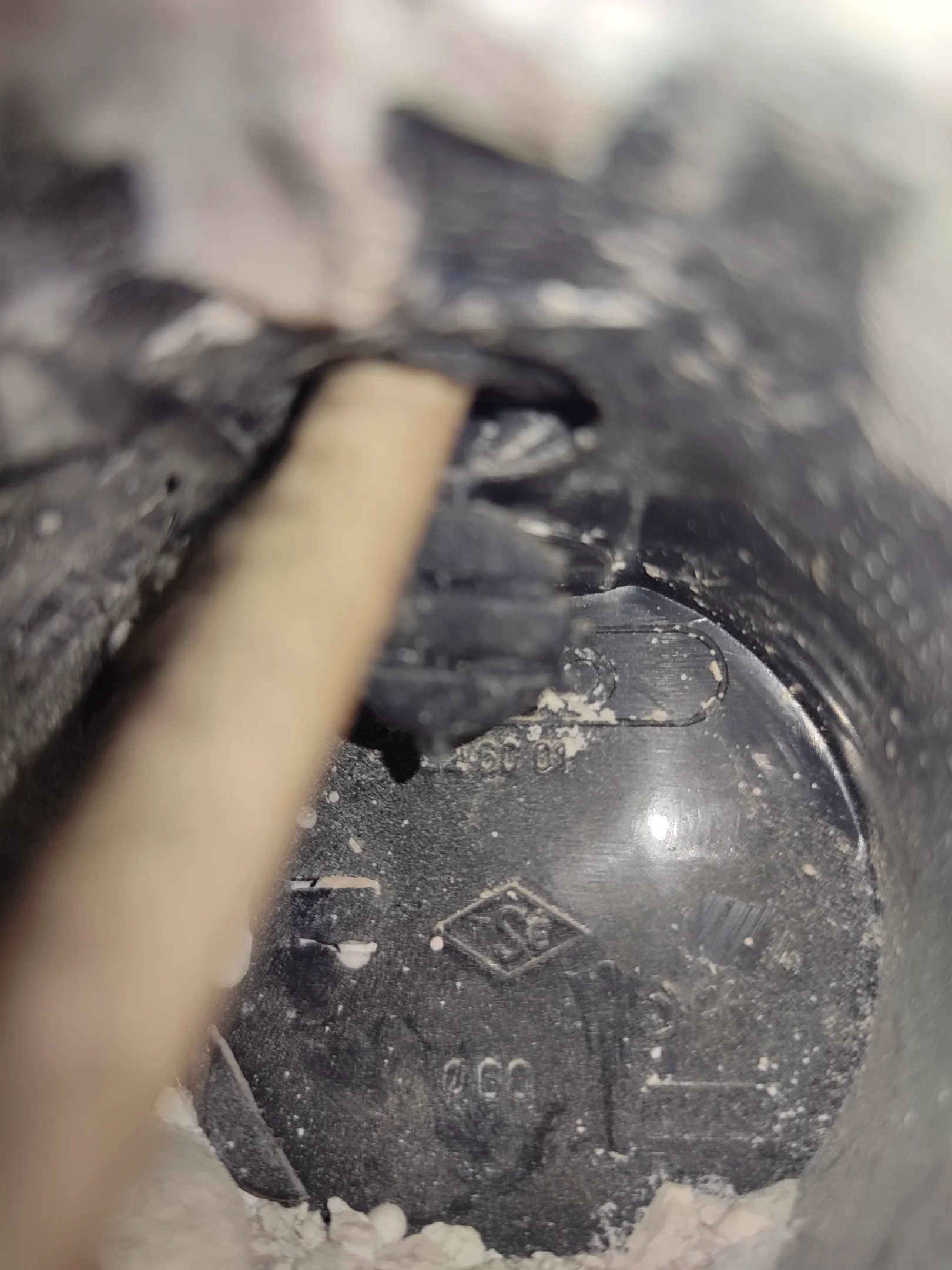

Hocam kutunda bir problem olduğunu sanmıyorum. İşinin ehli bir televizyoncu çağır sinyal kontrolü yapsın. Kablon eski benim düşüncem %90 kablodan. Kablo duvarın içinden bütün olarak gelmeseydi kabloya kısa devre yapmayı tarif edecektim.
LNB den azda olsa akım geçer. Oksitlenen kablo sinyali net iletemez. Kabloyu değiştir hocam. Düzelecektir.
Al kutunu git komşudan rica et. Kabloyu titrete titrede kendine çek çıkacaktır. Kurulumu orada yap, dene. Benim düşüncem banko sinyal bulacaktır.
