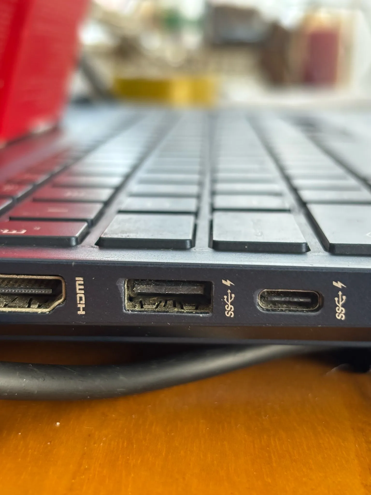

Portun fotoğrafını attım. 5Gbps mi bilmiyorum. Nasıl anlarım?
Eki Görüntüle 132787
Burada iki port var. Tip-C olan genelde daha hızlıdır ama o da 3.2 Gen 1 olabilir. Laptop tam modeli nedir?

HP Victus 16-d1021nt (6G0E9EA) Notebook
Görsel yardımcı olmayacak gibi. 3.X yazmışlar.

Recep abi aygıt yöneticinde bu şekilde yazıyor.

Portlardan birisi USB 3.2 Gen 2. Bakalım hangisi.
HP'nin sitesine göre maalesef 3.2 Gen 2 portu yok gibi:
Kod:
1 SuperSpeed USB Type-C® 5Gbps signaling rate (DisplayPort™ 1.4, HP Sleep and Charge); 1 SuperSpeed USB Type-A 5Gbps signaling rate (HP Sleep and Charge); 2 SuperSpeed USB Type-A 5Gbps signaling rate; 1 HDMI 2.1; 1 RJ-45; 1 AC smart pin; 1 headphone/microphone combo
