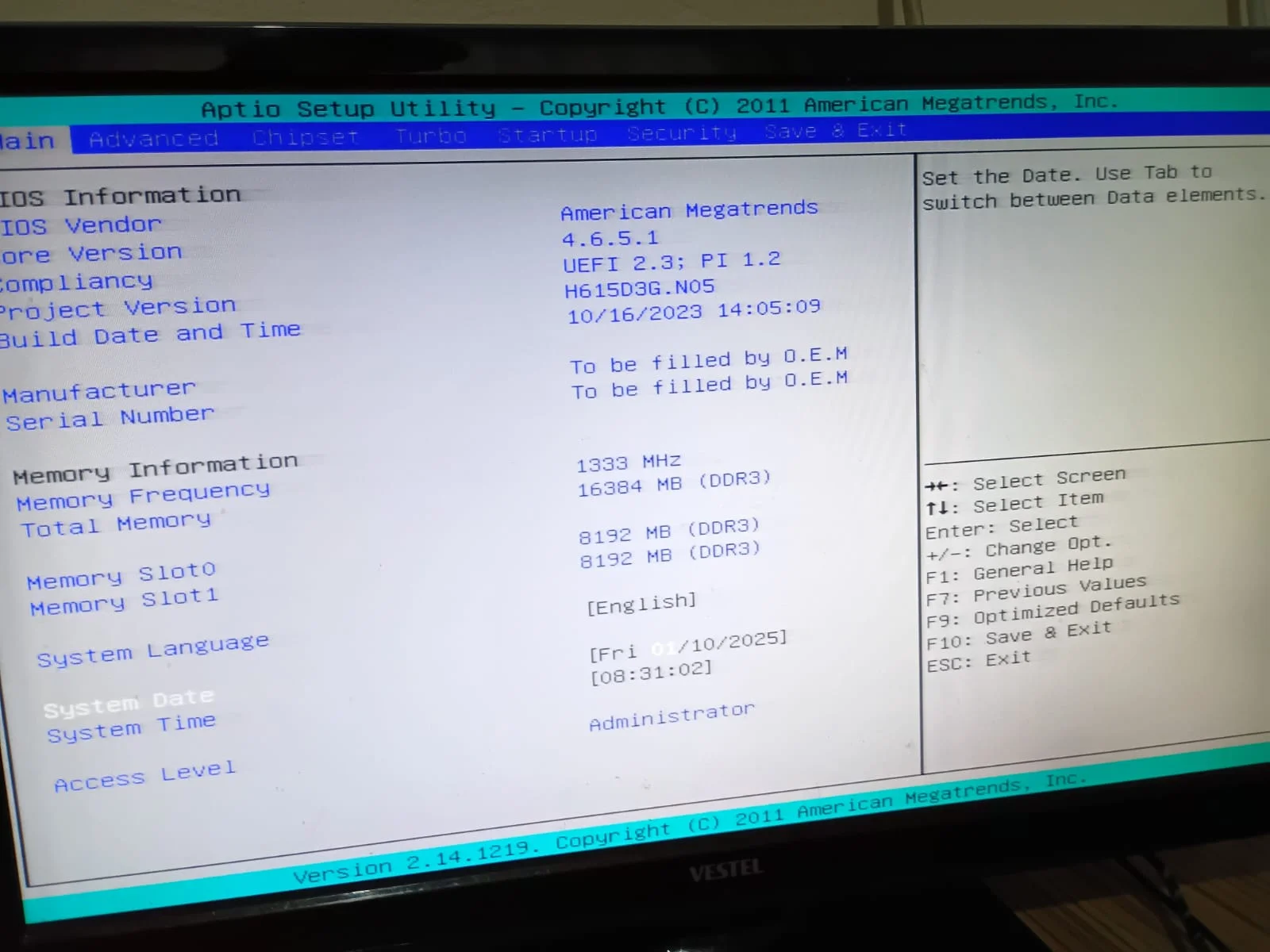

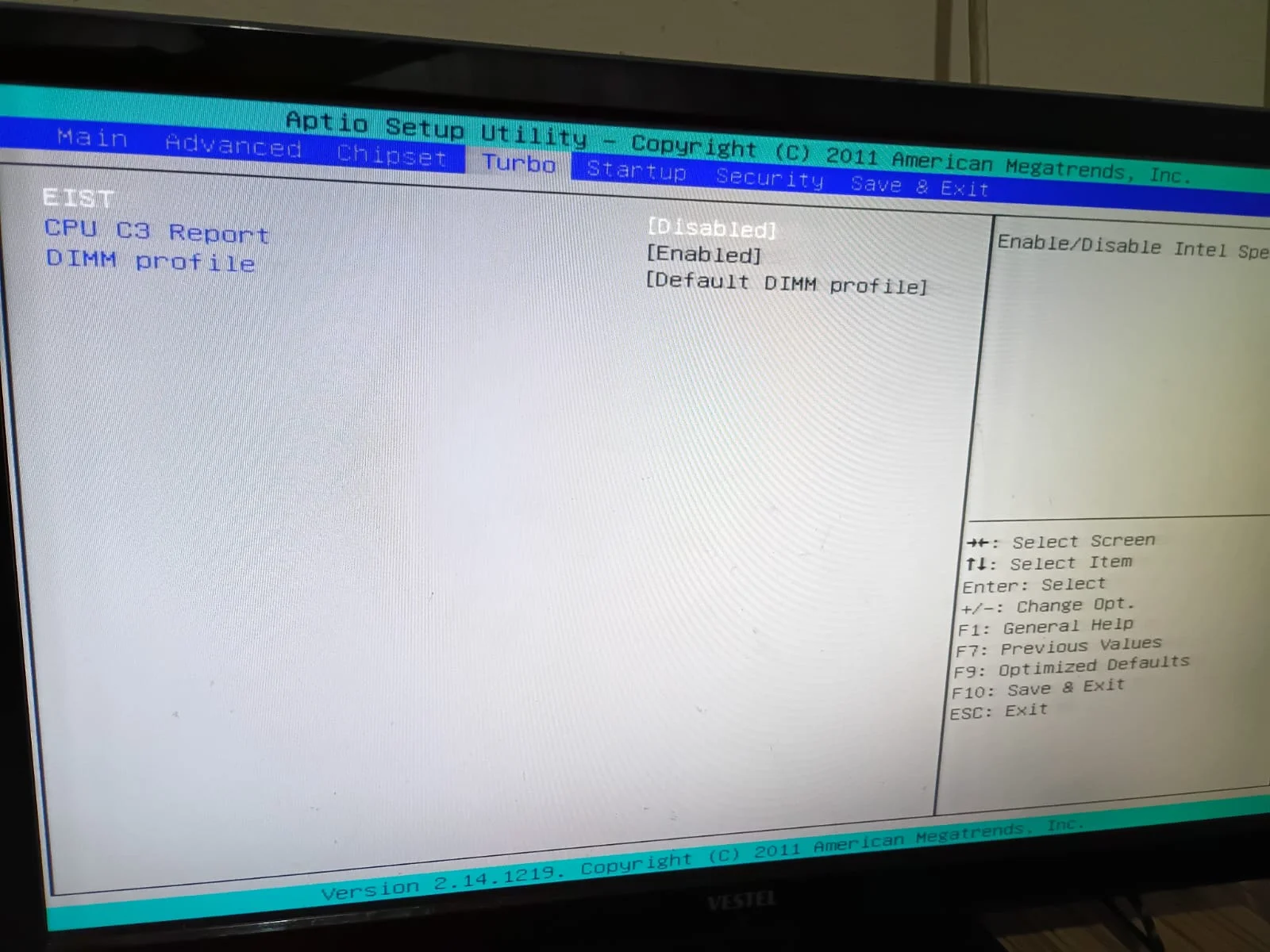

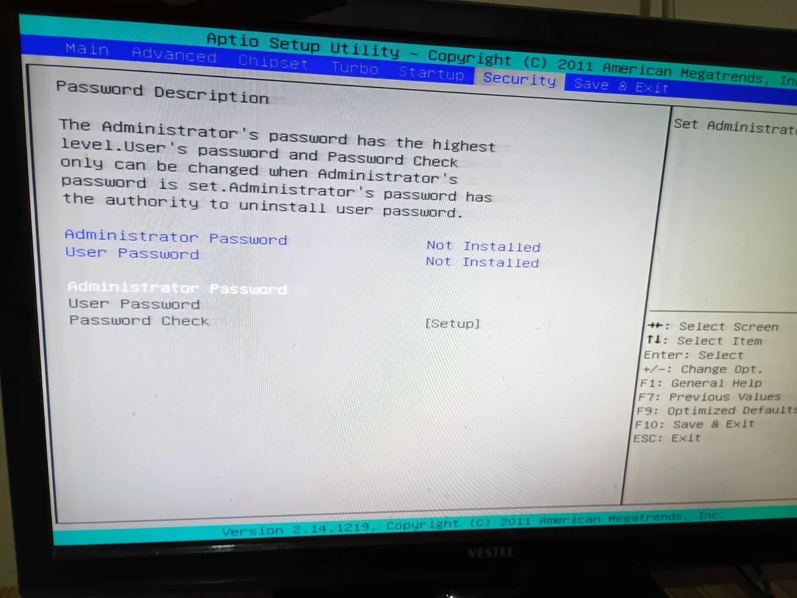

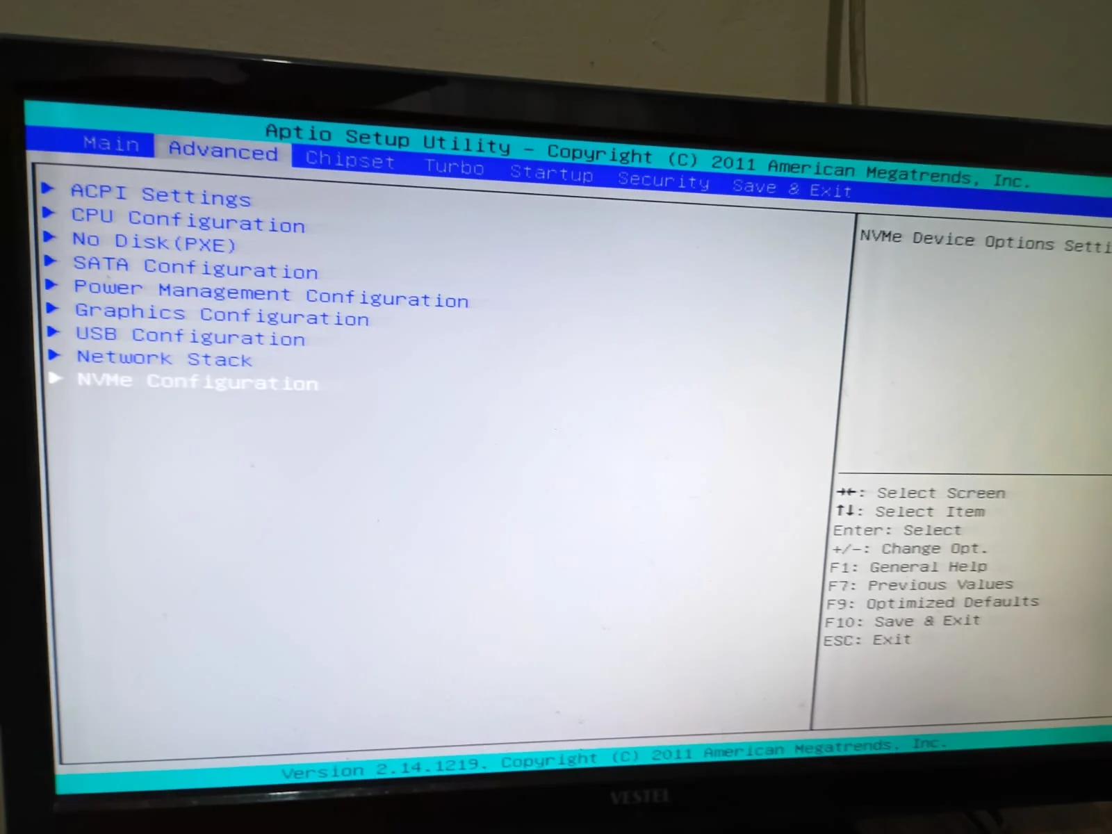

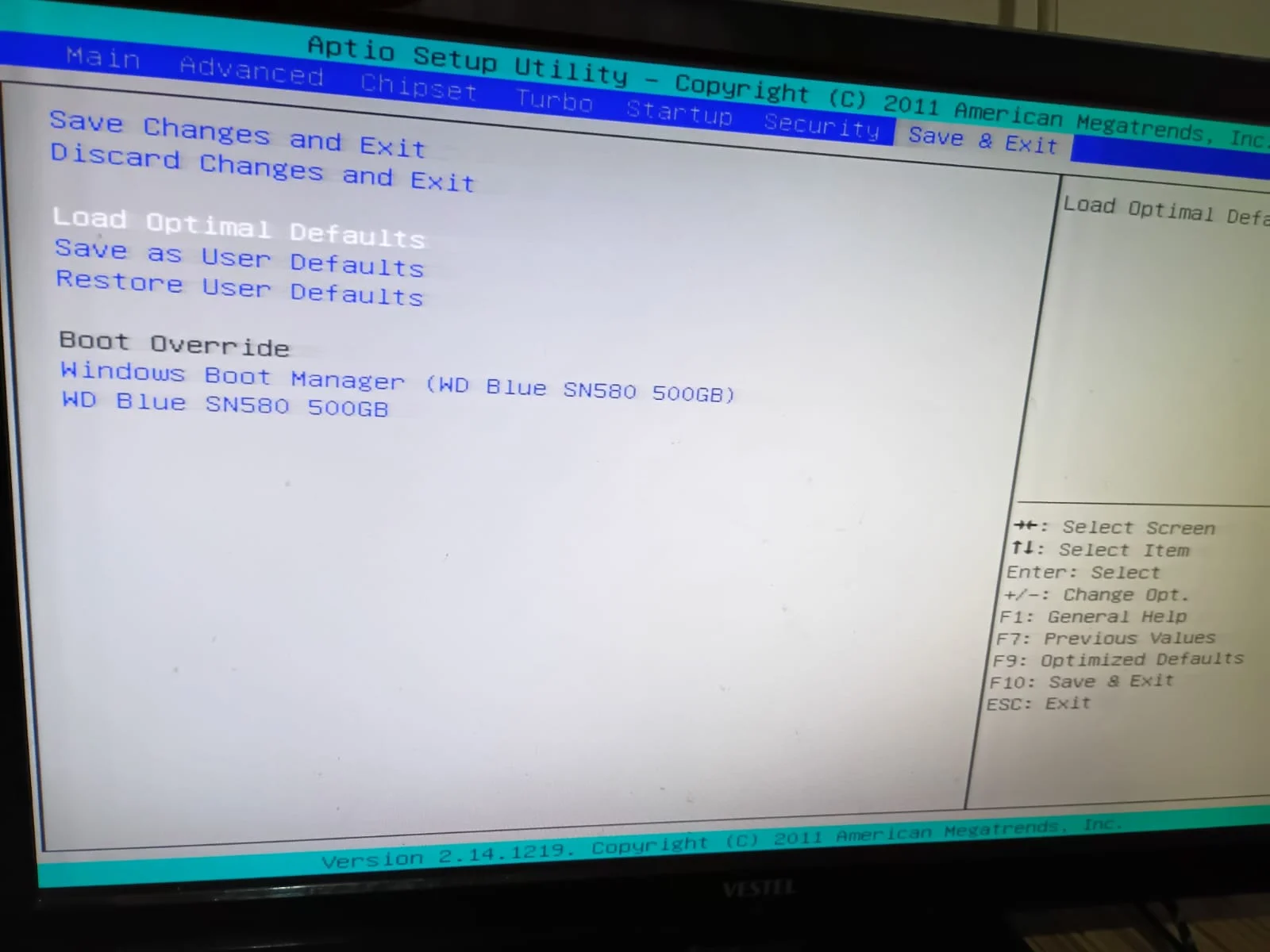

Anakartim Esonic H61DA1 UEFI var okul dönüşü atacağım biosun fotoğrafını
BIOS ayarları.
