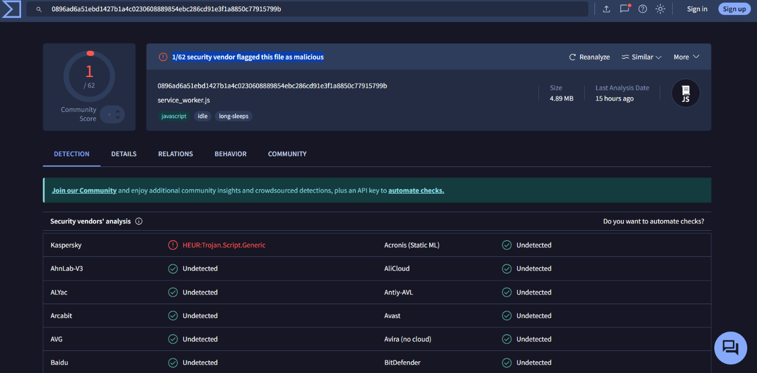

İçim rahat etmedi, MalwareBytes indirdim. Taramalar yapılırken bu dosyanın MD5'ini VirusTotal ile arattığımda şu sonuç çıktı;

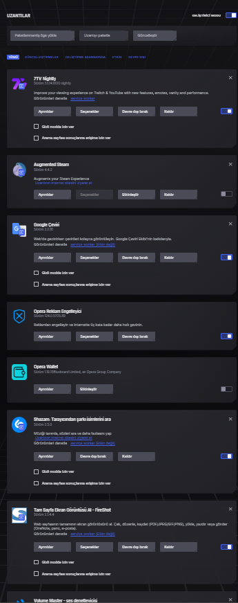

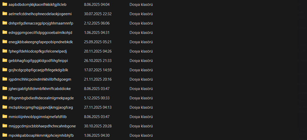

Uzantıların olduğu kısım da burada. Kullandığım 12 uzantı olmasına rağmen 15 tane bulunuyor ve "service_worker.js"nin bulunduğu dosya hala duruyor, silmedim.
"service_worker.js"nin bulunduğu dosyada yazan, sürümü 9.4.0.4_0 olan bir eklenti yok.

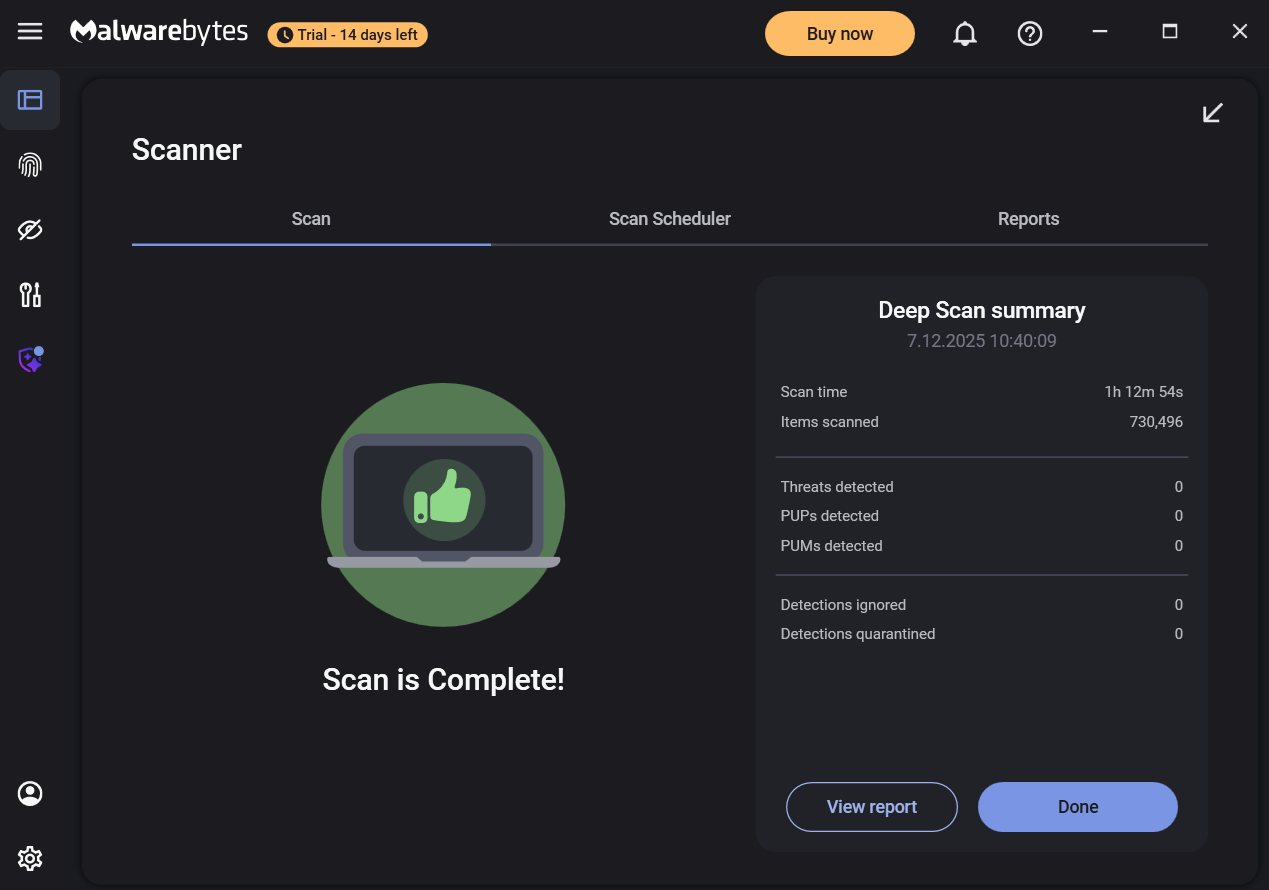

MalwareBytes bir şey yok diyor fakat fark ettiğim bir şey var; Malwarebytes, Kaspersky kadar dosya taramamış, Kaspersky 2 milyon küsur dosya taramıştı.
Extensions klasörünü hem MalwareBytes hem de Kaspersky ile taradım, bir sorun bulamadılar.

Kullandığınız bir eklenti muhtemelen browseri kontrol eden bir script kullanıyor, o yüzden virüs olarak algılamış. Tüm anti virüs programlar tespit edemiyor bu tür şeyleri. Ama zararlı olduğunu sanmıyorum.
Malwarebytes doğrudan bilinen bir vrüs olmadığı, tahminen de post-execution olmadığı için riskli kabul etmemiş olabilir ki Kaspersky de HEUR olarak almış. Uzantının ne olduğunu bilmiyorum ama ben olsam script'in de böyle bir risk varsa hiç uğraşmadan kurtulurdum.
Malwarebytes taraması bitti 730k dosya taranmış bir problem gözükmüyor daha önce de bahsettiğim gibi bu Malwarebytes neden az dosya tarıyor mesela Kaspersky 2M kadar tarıyor halbuki Deep scani işaretliyorum.
Sorun da bu ya hangi eklenti olduğunu bilmiyorum yazan sürüm hiçbir eklentimle uyuşmuyor kaldı ki yenilerde hiçbir eklenti indirmedim sadece o sitelerden sonra bu tarz bir uyarı gördüm ondan sonrasını da bahsettim zaten konuda.
