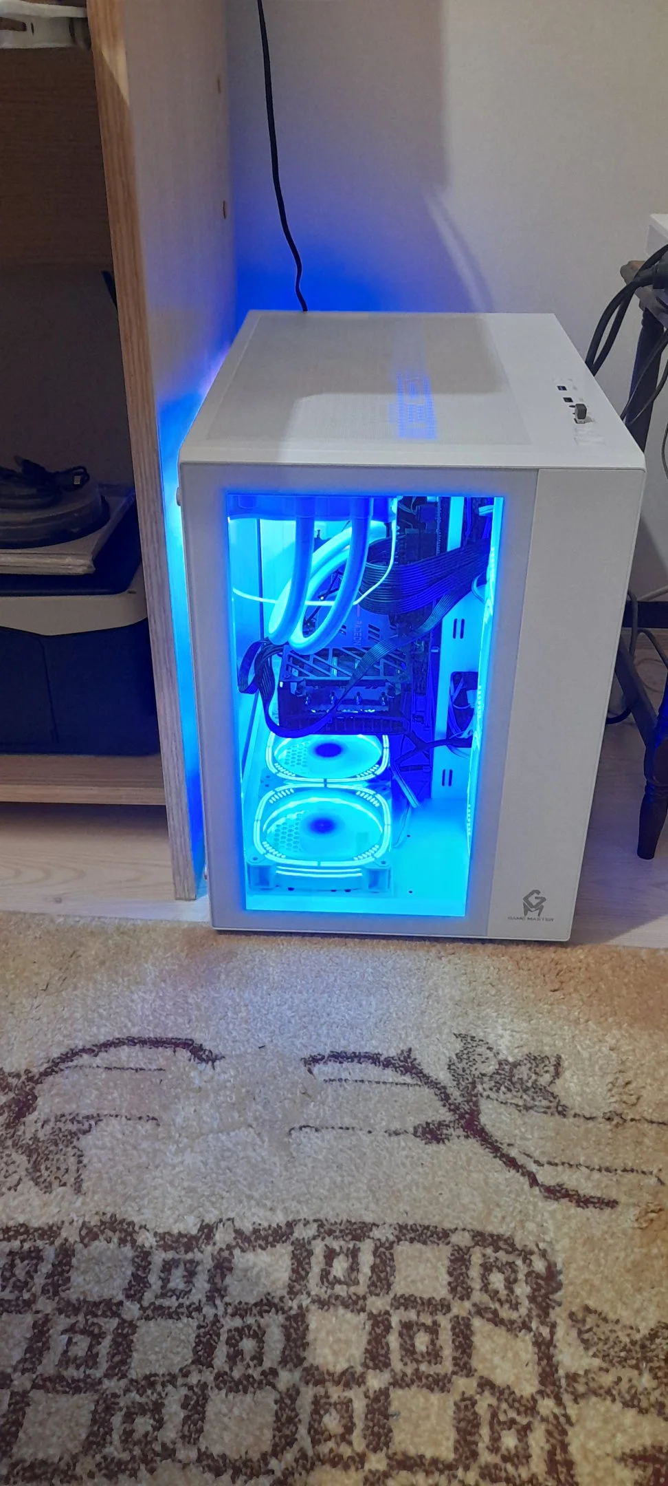

Ne çok iyi ne çok kötü ID Coling almıştım kurulumunu da yaptım ortalama 35 derecede tutuyor sistemi.

Ne çok iyi ne çok kötü ID coling almıştım kurulumunu da yaptım ortalama 35 derecede tutuyor sistemi.
