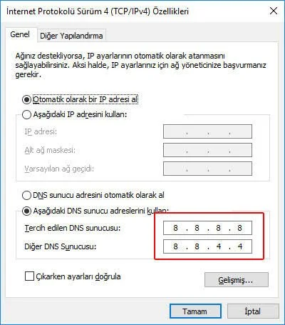

Çok benzer bir sorunu yaşadım, önce Steam betaya geçtim. Betaya ilk geçişimde sorunun yaşanma süresi 30 dakikaya kadar çıktı. 30 dakika boyunca normal indirebildim yani. Sonraki indirmelerde ise süre gene 5 - 10 dakikaya düştü. Sonrasında normal versiyona döndüm ve gene aynı senaryo devam etti.
İnternette bir sürü çözüm yöntemine baktım ve benim sorunumu indirme sunucusunu Hollanda yapıp 1.1.1.1 kullanmak çözdü. İndirme sunucusunu 1.1.1.1 kullanmadan değiştirdiğimde sorun çözülmemişti, 1.1.1.1 kullanarak sadece Hollanda sunucusunu denedim ve sorunu çözdüm. Eğer DNS işlemi yeterli olmazsa WARP kullanarak da indirmeyi dene.
Hocam benim de sorunumu çözdü Allah'ıma bin şükür 4 ay sonunda, çok teşekkür ediyorum
