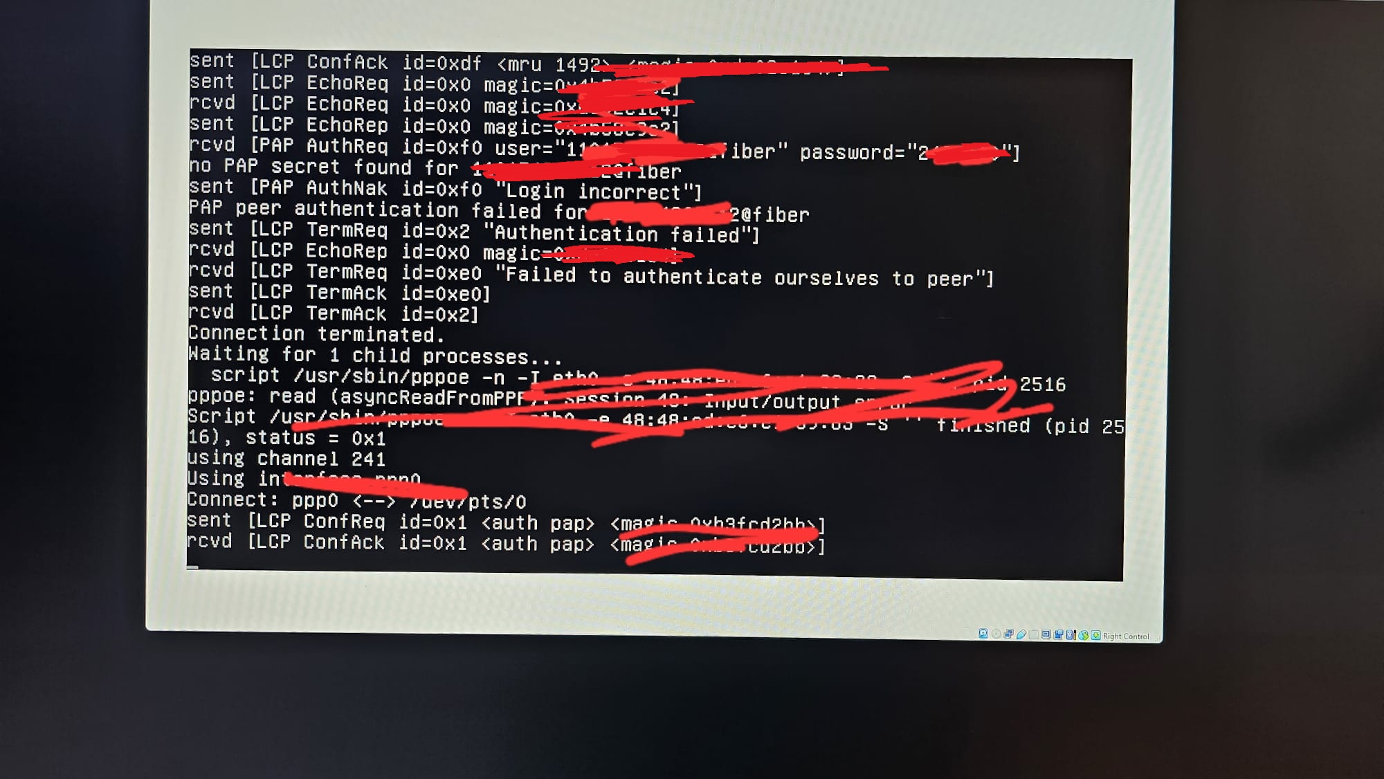

Hocam eski attığın videodaki yöntem çok kısa olduğu için denedim ve oldu daha doğrusu ben öyle düşünüyorum. Şöyle bırakayım:
Username: 1xxxxxx@fiber
Password ise 8 haneli sadece rakam olmalı SuperOnline'da.
Böyle mi sizde? Böyleyse evet doğrudur.
Şifrede ! % & gibi karakterler varsa yanlış.
Evet sadece rakamlardan oluşuyor.
Tamam o zaman hayırlı olsun.

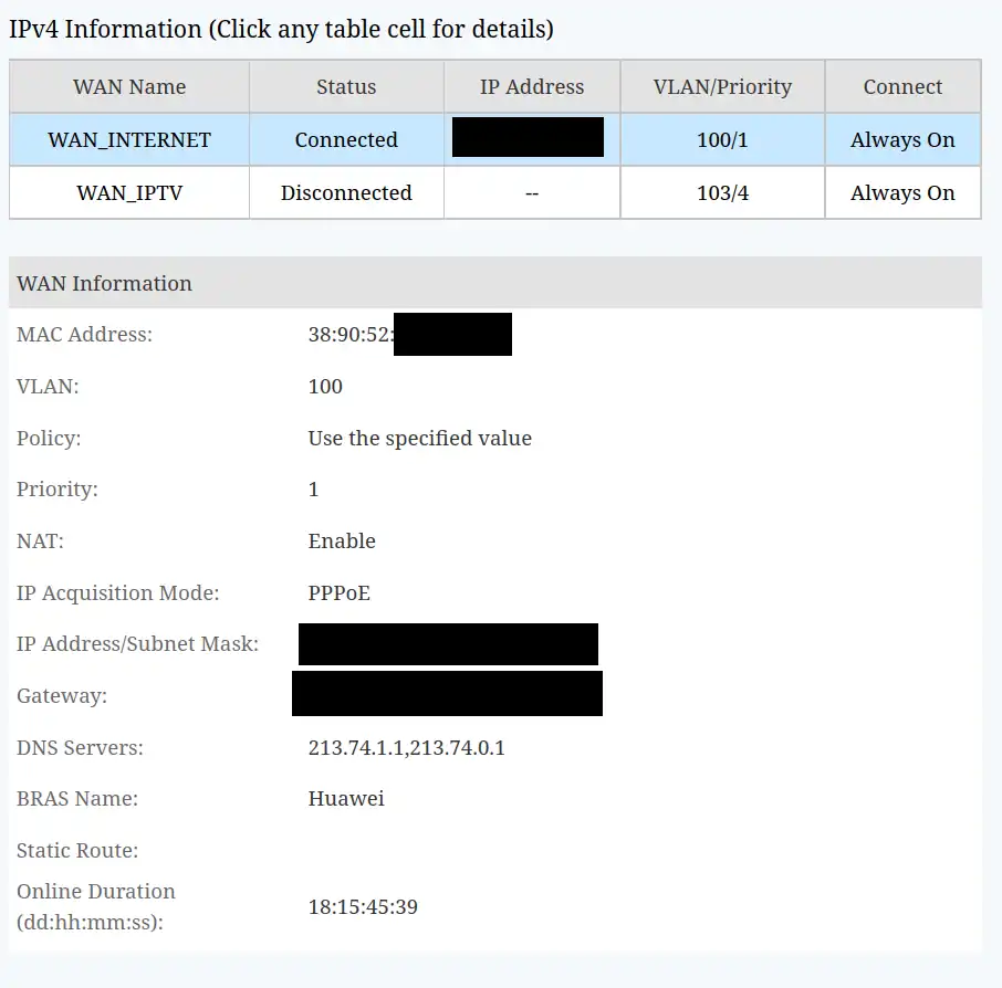

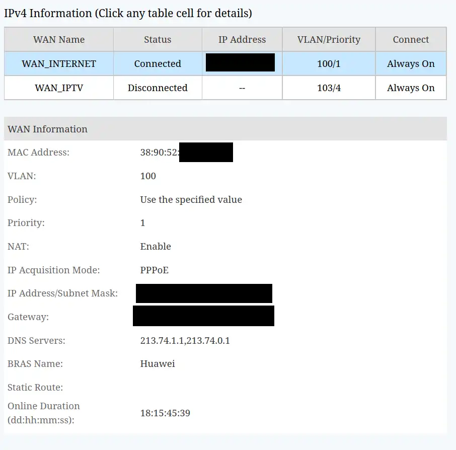

Cihazdan birkaç şey daha not almanız lazım.
Arayüze girin ve WAN kısmına gelin. Orada WAN_INTERNET kutucuğuna tıklayın. WAN MAC adresini not alın. VLAN ID ve Priority'yi not alın. Bunlar olmadan PPPoE olsa bile SuperOnline'da kendi modeminiz ile internete çıkmak mümkün değil. Bunları sonra kendi modeminize gireceksiniz kurulum sırası.
IPTV ve VOIP kullanıyorsanız onların da VLAN ID ve Priority not alın.
Hayırlı olsun. Daha bir şeye gerek yok sonra.

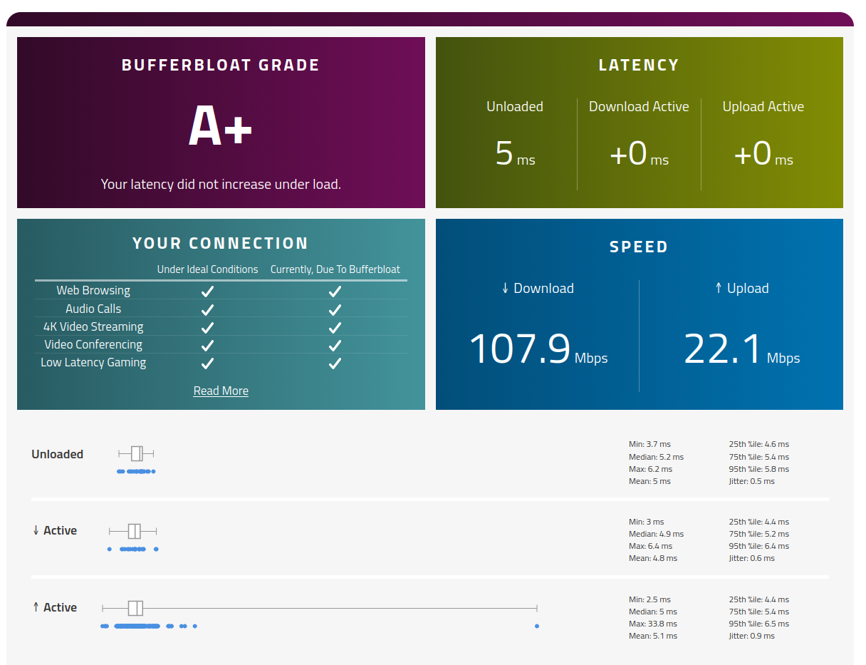

Örnek:
Az önce yaptım. QoS kapalı ayrıca. TP-Link BE230. Sadece bir tane 30ms spike var, o kadar. Bir tane. O da yeni çıktı niye var bilmiyorum.
Sansür yok, ping harika.
