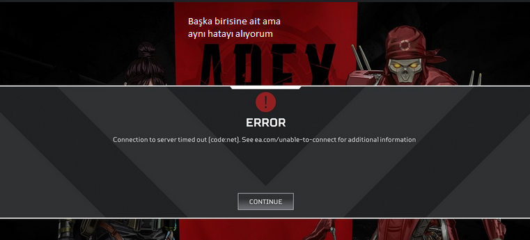

Aynı sorunu bende yaşıyorum ya GoodbyeDPI kullanmadan hiçbir oyuna giremiyorum paket kaybı yaşıyorum veya tam oyuna bağlantı ekranlarında oyunlar takılı kalıyor fakat GoodbyeDPI kullandığım zaman böyle bir sorun olmuyor ama bu sefer de hız kaybı sorunu yaşıyorum. Eve gelen teknik servis elemanı müşteri hizmetlerini aradı yanımda inşallah bilen biri gelir diyor :) işte bu kullanıcının IP havuzunu değiştirelim başka IP'ye falan alalım gibi şeyler söyledi biraz daha teknik şeyler söyledi maalesef böyle bir işlem yapamıyoruz falan diyor müşteri hizmetleri durum çok vahim.
