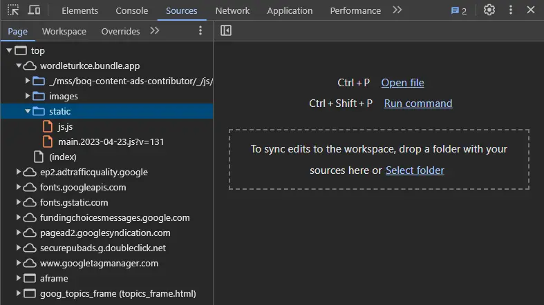

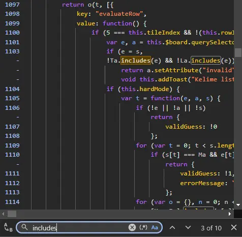

Görünen JavaScript dosyalarında herhangi bir 5 harfli Türkçe kelimeyi arattım ve:
İkinci dosyada sonuç elde ettim.
Uzun mu uzun bir liste. E, bu listeyi nereden elde etmişler peki?

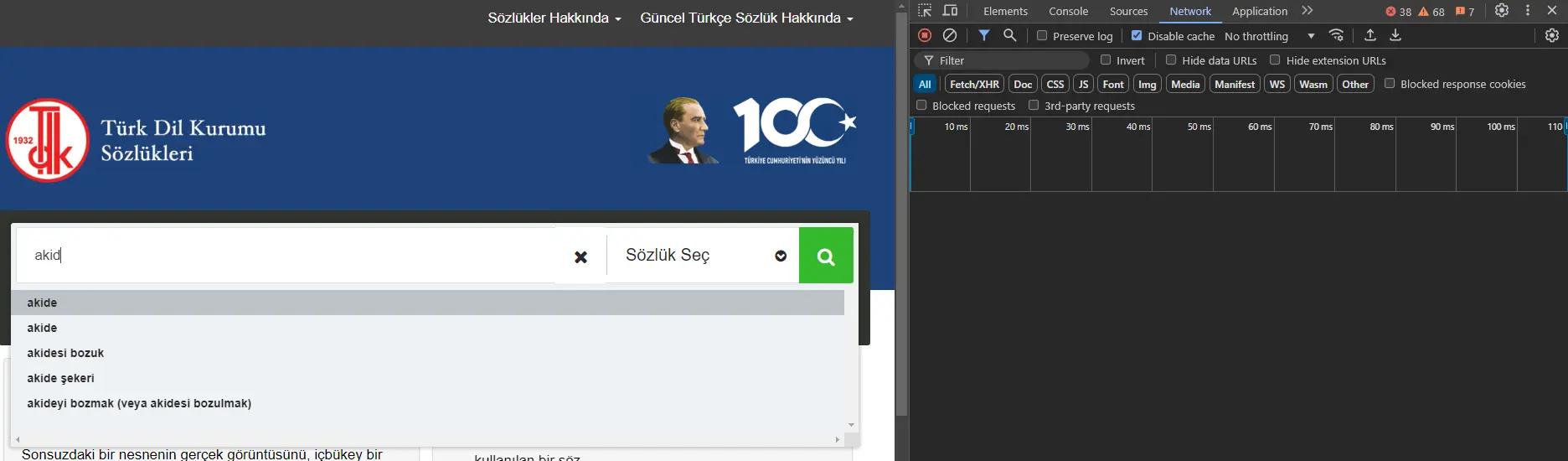

Bu sitede Türkçe kelimeleri aratabiliyorsunuz hatta siz daha kelimeyi yazmayı bitirmeden öneriler sunuluyor:

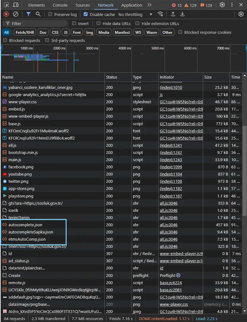

İkinci bir Wordle vakası: Bu öneriler için istek gönderilmiyor!
Ekran görüntüsü pek sağlıklı bir "kanıt" olmayabilir. : D Dilerseniz siz de deneyip görün.
İstek gönderilmiyorsa bu kelimeler bir yerde saklanıyor olmalı. Sayfa yüklenirkenki isteklere göz attım ve...
Güzel. Bu sefer kaynak koduna gömülü bir listeyle karşılaşmadık, onun yerine güzelce hazırlanmış JSON(lar) karşılıyor. Asıl olay
İsimlerden anlaşılacağı üzere otomatik tamamlama için direkt bu veriler kullanılıyor olmalı. Diğer iki JSON, kelime listesi için pek önemli değil çünkü incelediğim kadarıyla
Bu JSON'ın içeriğini direkt buradan görüntüleyebilirsiniz.

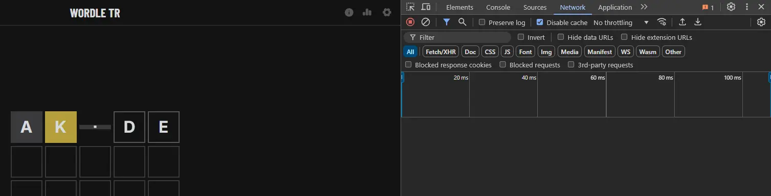

Gönderilmiyor. Demek ki (1) gerekli veri çoktan çekilmiş veya (2) kaynak koduna gömülü. Sayfa yüklenirken "Network" sekmesini kontrol ettiğimde verinin direkt çekilmiyor olduğunu da gördüm, demek ki 2. ihtimal daha olası. Bunun için "Sources" (Kaynaklar) sekmesine başvurdum:
Aslında ilk fikrim bir kelimeyi aratmak değildi... : D

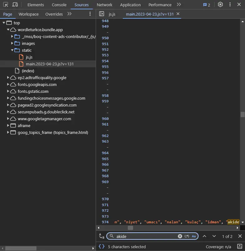

Kelime kontrolü için
İşte
Kelime aratmanın ilk fikrim olmamasının sebebi galiba şeydi: Kelime listesinin gömülü olduğunu düşünmüyordum, onu "bir şekilde gizlice" hallettiklerini düşünüp yalnızca kelime kontrolünü aramaya odaklanmıştım.
.includes metodunun kullanıldığını tahmin ederek kelime listesini ta şuradan başlayarak bulmuştum:
Ta -no pun intended- değişkenini büyük/küçük harfe duyarlılık modunu açarak aratmıştım, öyle bulmuştum. Bu iyi ki çok uğraştırmamıştı.Kelime aratmanın ilk fikrim olmamasının sebebi galiba şeydi: Kelime listesinin gömülü olduğunu düşünmüyordum, onu "bir şekilde gizlice" hallettiklerini düşünüp yalnızca kelime kontrolünü aramaya odaklanmıştım.

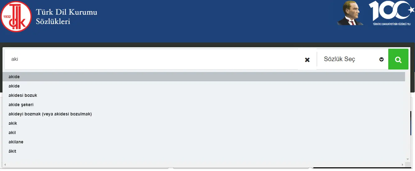

Başta bir süre araştırma yaptıktan sonra aklıma hemen hâlihazırda kullanıyor olduğum site aklıma geldi: TDK Sözlük. (Sosyal sağ olsun...)Bu sitede Türkçe kelimeleri aratabiliyorsunuz hatta siz daha kelimeyi yazmayı bitirmeden öneriler sunuluyor:

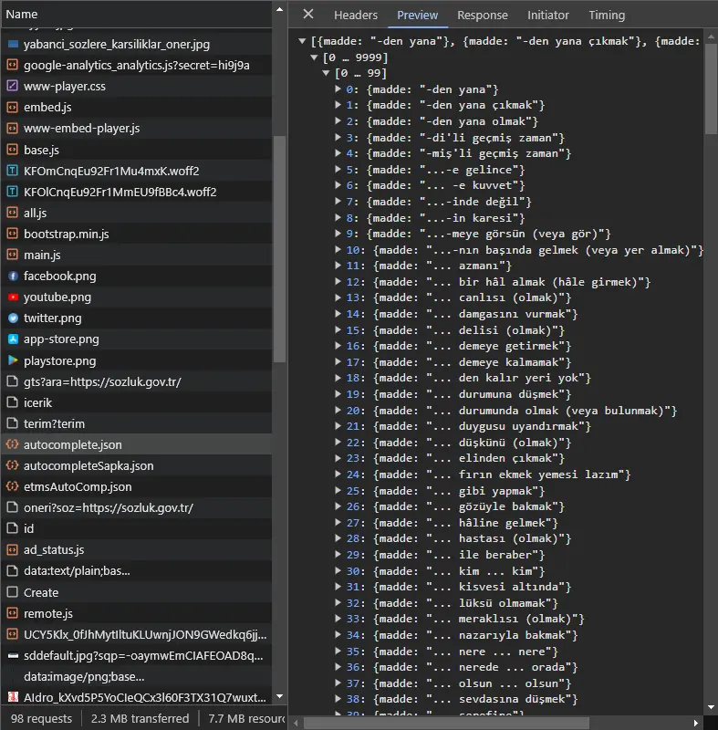

autocomplete.json:
autocomplete.json yetiyor da artıyor: 90 bin'den fazla girdi. Diğer ikisinde olan veriler bunda da mevcut diye gördüm, yanlışım olabilir.Bu JSON'ın içeriğini direkt buradan görüntüleyebilirsiniz.
Veriyi otomatik çekip işleme
Kıymetli verimiz internettehttps://sozluk.gov.tr/autocomplete.json adresinde barınıyor. Yapılacak basit: Bu adrese istek yollayıp çektiğimiz veriyi elden geçireceğiz.Bu işlem için dilediğiniz araçları kullanabilirsiniz. Ben Python'u tercih ettim. Şu kodu çalıştırmayı denedim, çalışacağını düşündüm:
