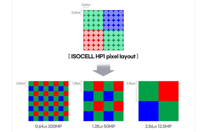

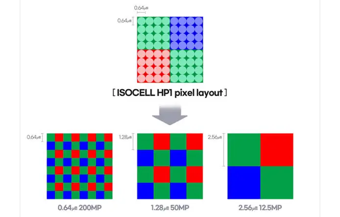

Pixel binning, yani piksel birleştirme, modern telefon kameralarının düşük ışıkta daha iyi performans göstermesi ve daha az gürültülü, dengeli fotoğraflar üretmesi için kullanılan bir teknolojidir. Temel mantık şu: yüksek çözünürlüklü bir sensör üzerindeki küçük piksel hücreleri, ışığı tek başlarına yeterince iyi toplayamaz. Bu yüzden yazılım ve donanım, belirli sayıda pikseli birleştirerek tek bir büyük piksel gibi davranmalarını sağlar. Örneğin bir 50MP sensör, 4 pikseli birleştirerek 12.5MP’lik bir görüntü üretir. 200MP bir sensör ise 16 pikseli birleştirerek yine yaklaşık 12.5MP çıkış verebilir. Bu işlem sırasında ışık bilgisi toplanarak daha parlak, daha temiz bir görüntü elde edilir.

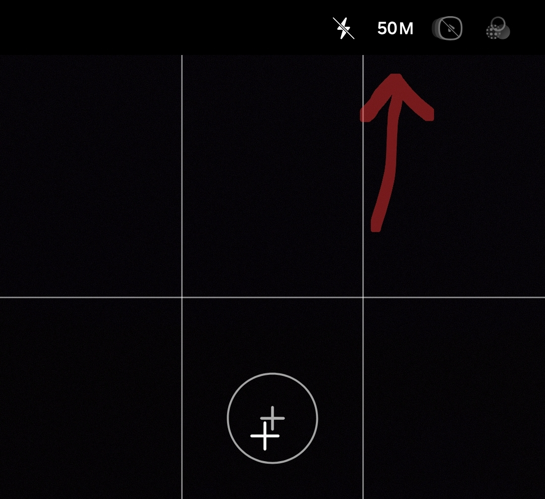

Sensörlerin gerçek çözünürlüğüyle çekilen fotoğrafın çözünürlüğü aynı şey değildir. Sensör 50MP olabilir ama telefonun varsayılan kamerası o sensörden gelen veriyi işleyip daha kaliteli bir 12MP görüntü üretmeye odaklanır. Bu yüzden sensör 50MP iken çıkan fotoğraf 12MP olabilir. Elbette bazı telefonlarda çekim ayarlarından "50 MP" gibi tam cozunurluk seçeneğini etkinlestirebilirsiniz.
Ancak bu modlar genellikle daha fazla yer kaplar, işlemciye daha fazla yük bindirir ve düşük ışıkta zayıf sonuçlar verebilir. İşlemciye yük bindirmesinden kastım da şarj tüketimini arttırması. Yoksa en büyük eksisi dusuk ışıkta berbat sonuç vermesi.

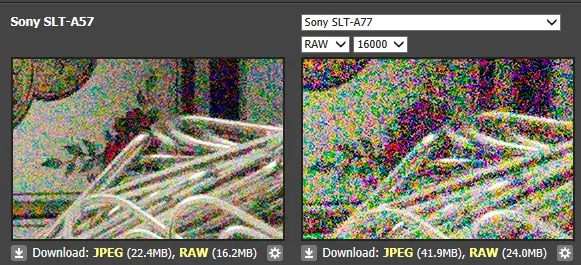

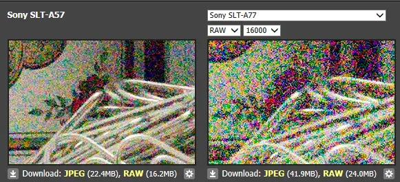

Mesela size daha iyi anlamanız adına 2 eski makineden ornek vereyim. Birisi 24 diğeri 16 MP, sensor ise APS-C. Çözünürlük arttığı taktirde piksel boyutu küçülüyor. Sensor boyutu korunmasına rağmen piksel boyutu fark yaratmaya devam ediyor.
Solda daha düşük çözünürlük, sağda ise daha yuksek çözünürlük. Gürültü farkı inanilmaz.

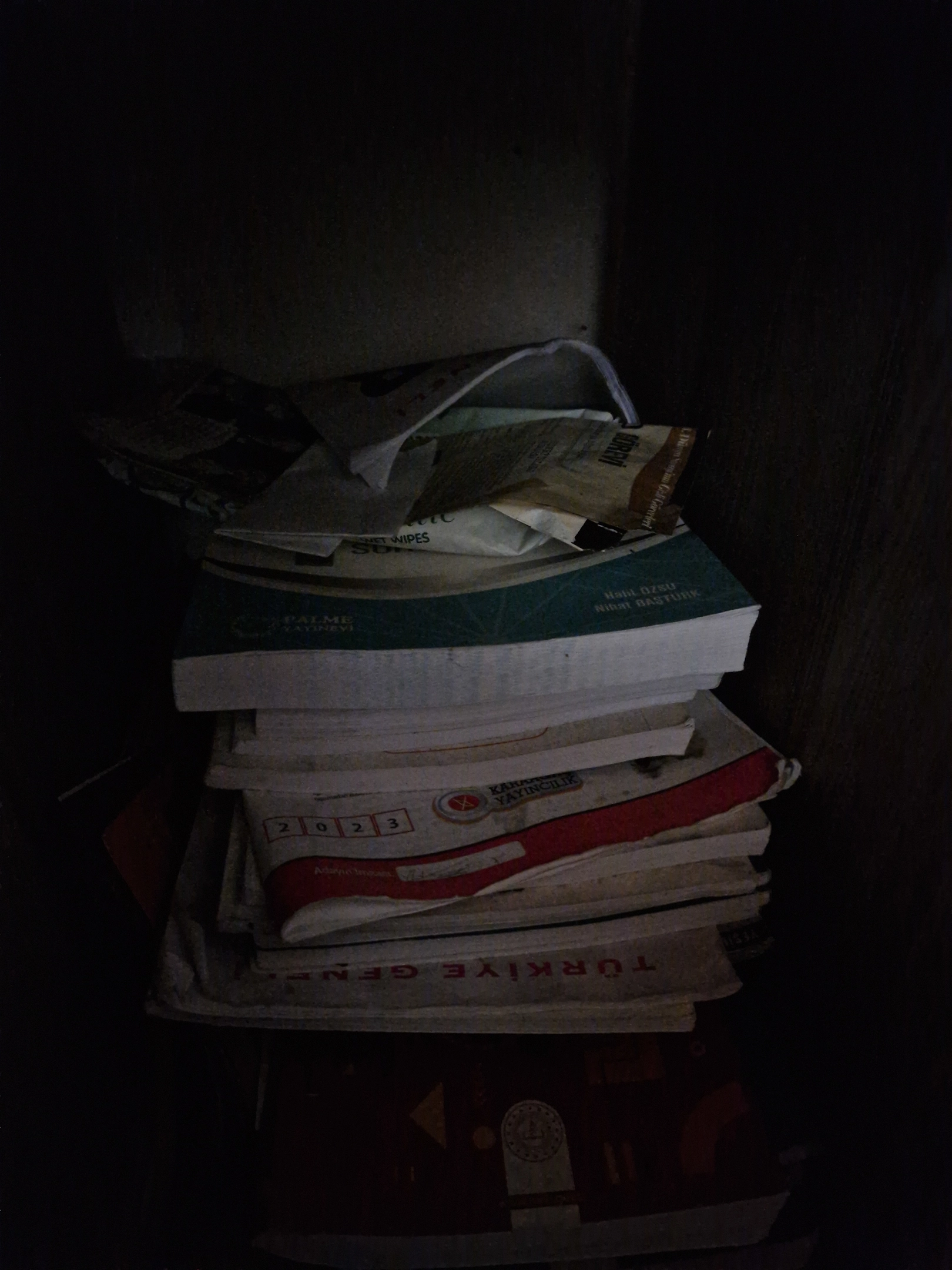

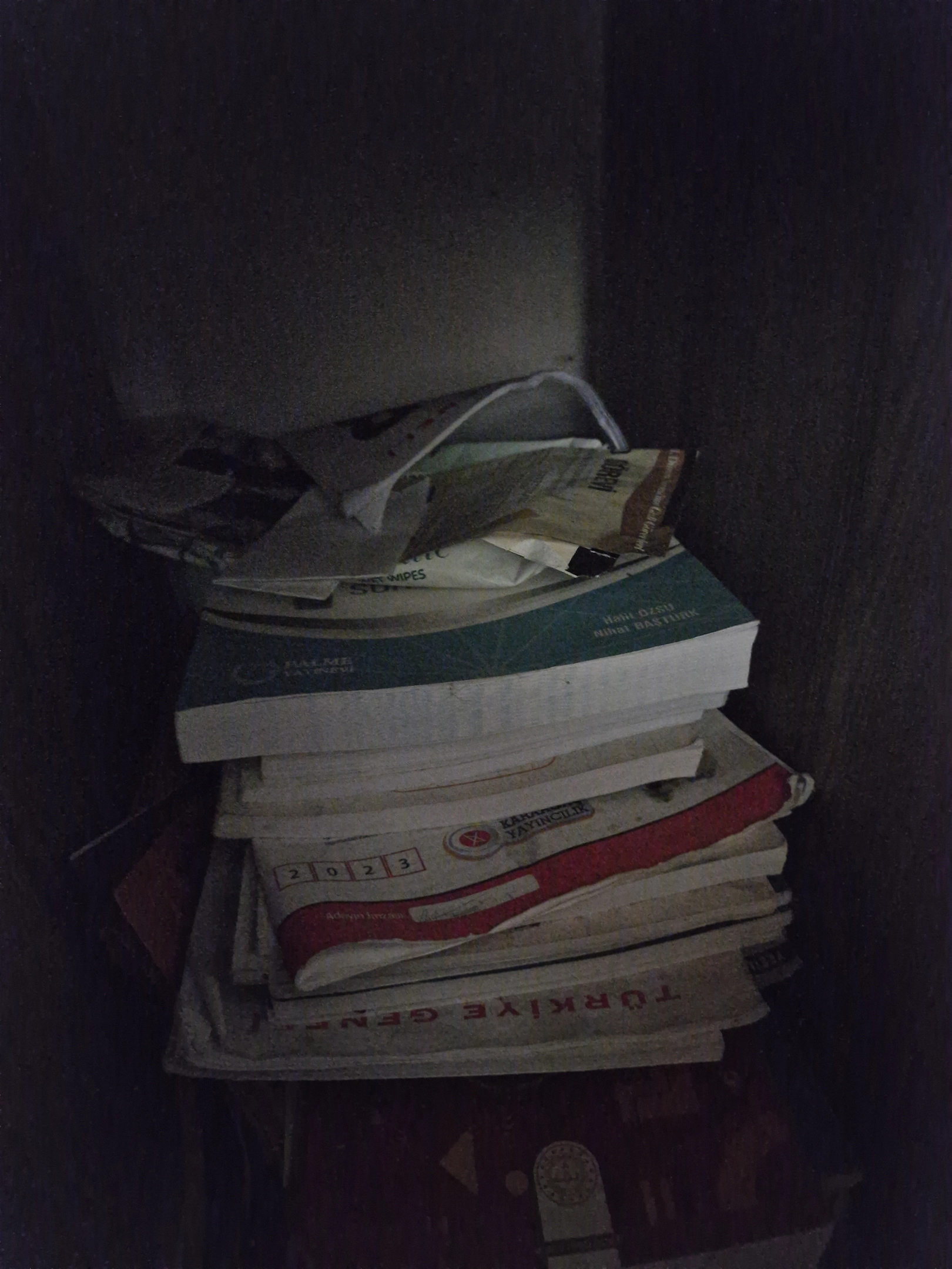

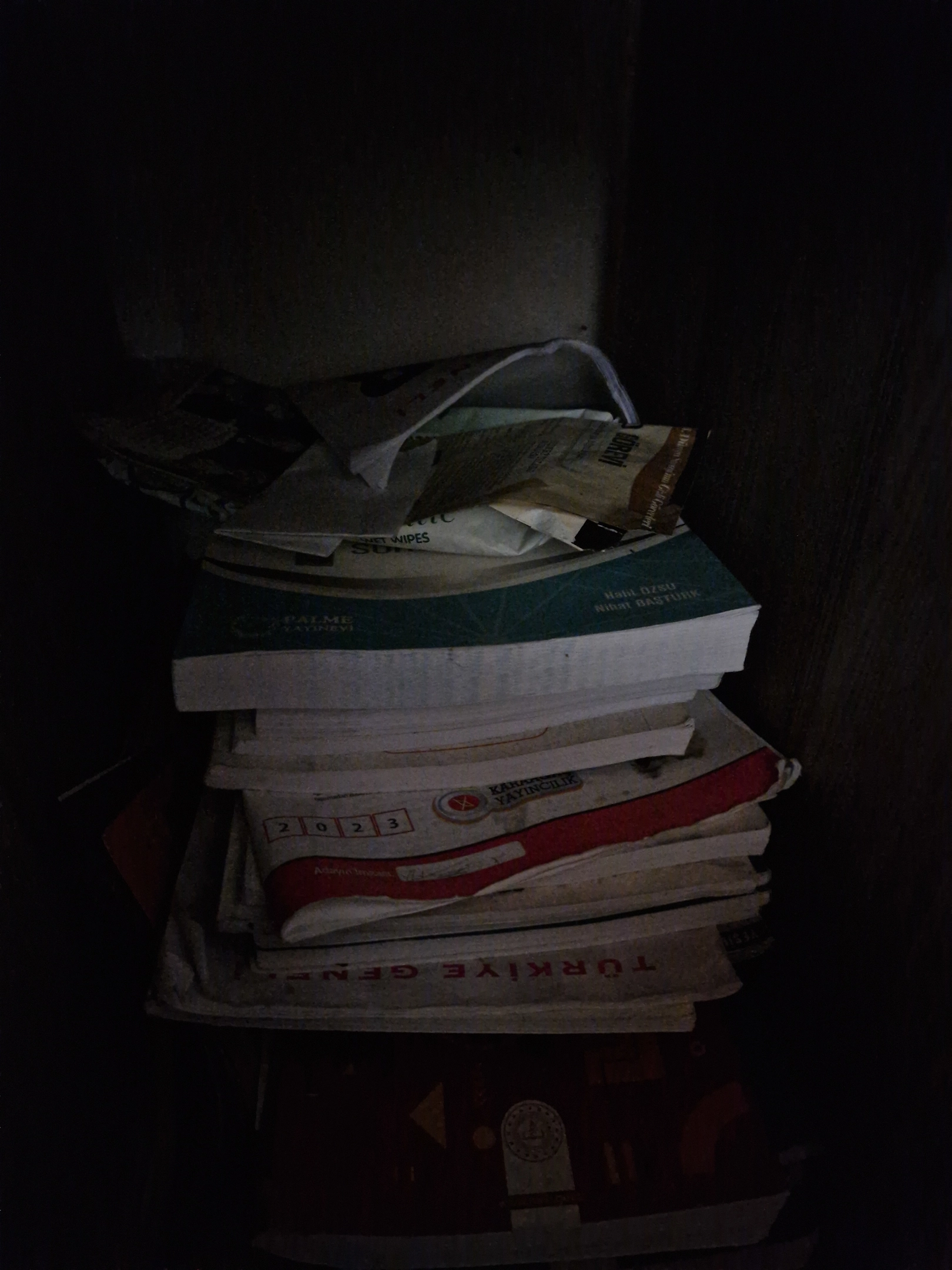

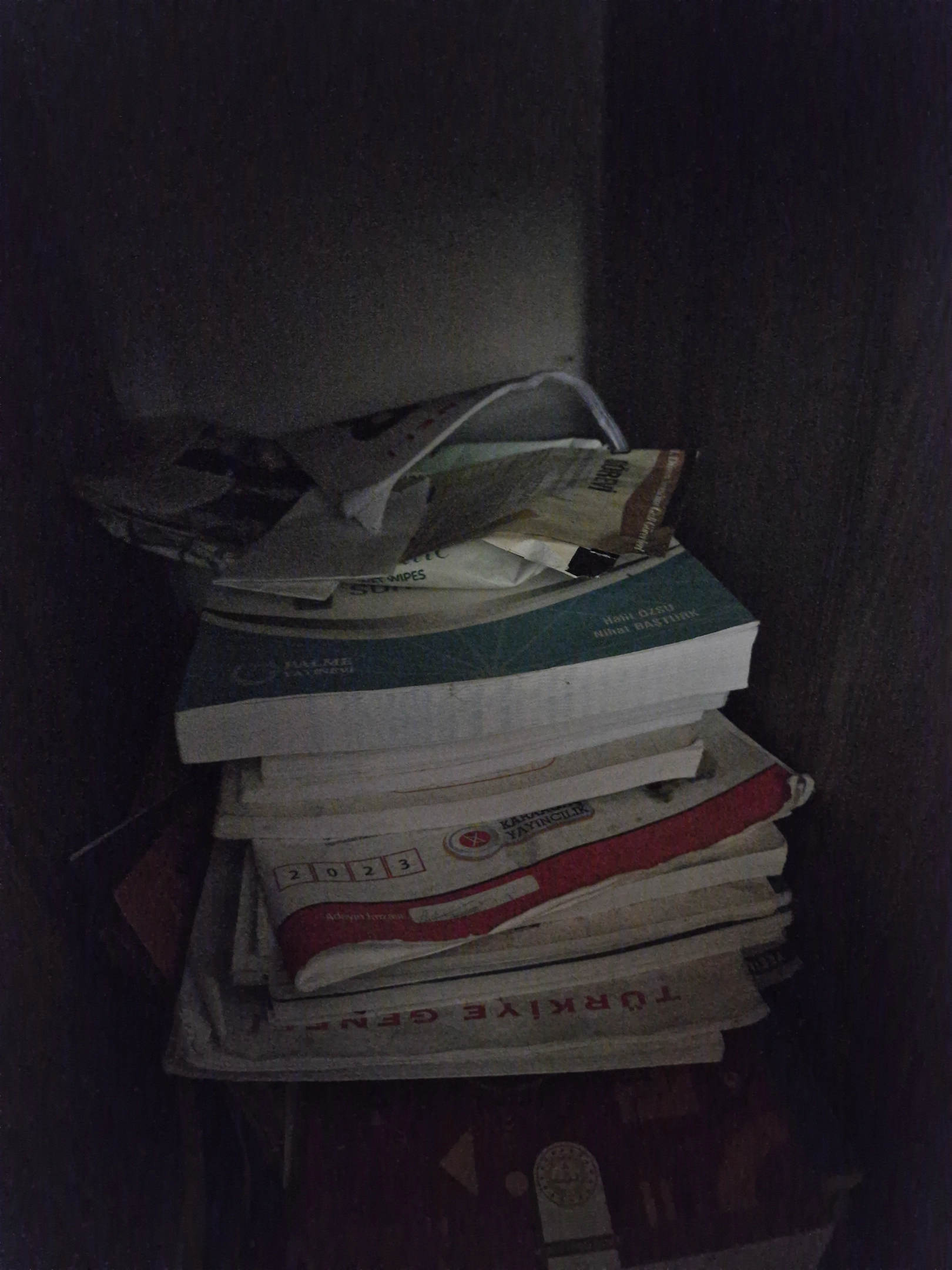

Simdi size, cok dusuk ışık koşullarında çektiğim 50 MP ve 12.5 MP iki görüntüyü paylaşacağım. Her ikisi de aynı sahnede biraz farklı ISO ve shutter oranlarında Samsung S23 FE'yle 50 ve 12.5 olarak çekildi
Cok düşük isik ortamında daginik duran ve kullanılmayan kitaplar:
S23 FE 50 MP tam çözünürlük.
S23 FE 12.5 MP, 4'ü 1 piksel binleme teknolojisi.
Gürültü artisi ve renk, detay kaybı ortada. Sonuç olarak, eğer gun ışığında detay seviyesi yuksek fotoğraf çekmek isterseniz tam cozunurluk modunu rahatça kullanabilirsiniz (iPhone cihazlarda da var) fakat ışık koşulları hafiften bile düşmeye başlarsa asla kullanmanızı onermem.

- Bu teknoloji, birden fazla pikselin tek bir piksel olarak toplanmasını sağlar. Örneğin, 200MP bir sensör 4x4 (16) piksel gruplarını birleştirerek 50MP görüntü üretebilir.
