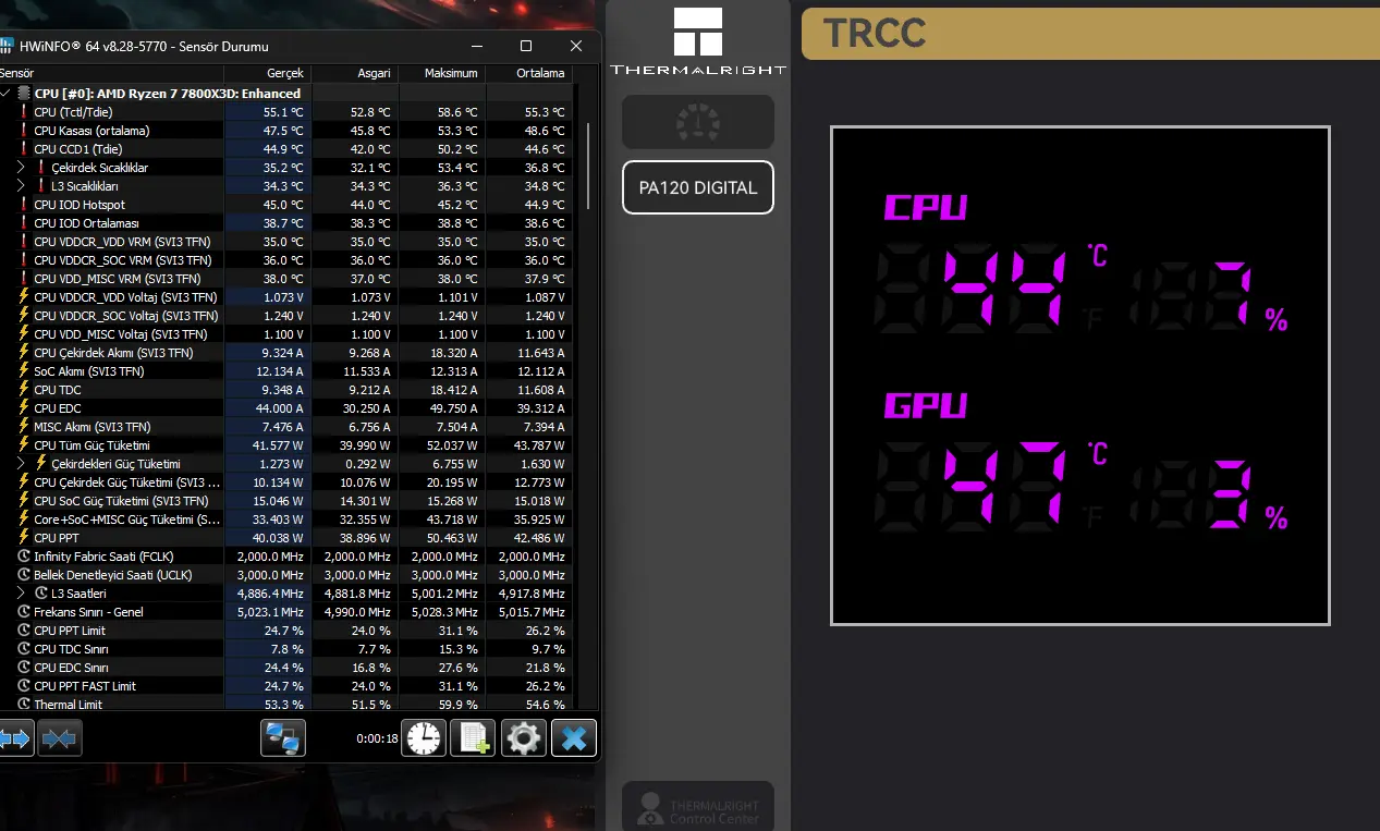

Merhaba,
Bugün fark ettim, soğutucu üzerindeki derecelerle HWiNFO dereceleri arasında nereden baksanız 10 derece fark var. Sanki üretici "bak buz gibi" demeye çalışıyormuş gibi bir his
Kullanan var mı? Sizde de böyle bir sorun var mı? Nasıl çözebiliriz?

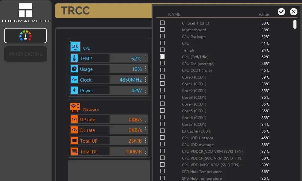

Yine konu onay beklerken sorunun kaynağını buldum. Aynı sıkıntıyı yaşayan arkadaşlar şu şekilde çözebilir. Aslında bu bir sorun değil, hwinfo farklı bir şeyi gösterirken trcc farklı bir şeyi gösteriyor.
Yazılımın ilgili bölümüne gelip TEMP yazan yerin yanındaki üç notaya tıkladığınızda sağdaki pencere açılacak. Oradan HWinfo da gördüğünüz başlıktaki gibi "CPU (Tctl/Tdie)" seçerseniz istediğiniz gibi görebilirsiniz.

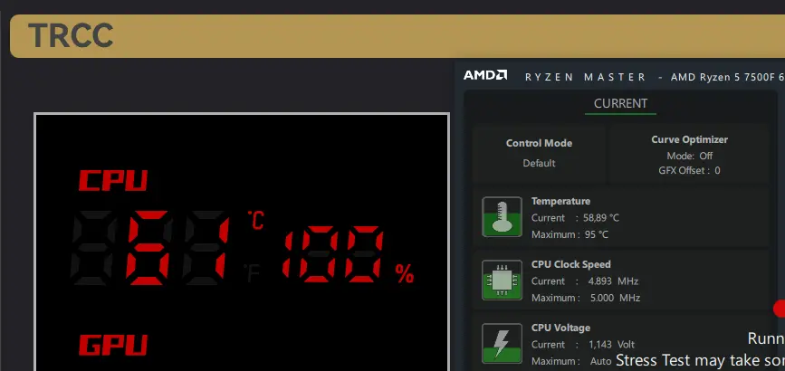

Ben de bunu dün fark etmiştim. İnternette kısa bir göz gezdirdim ama pek bir şey bulamadım. işlemcim oyunda 46 derecede çalışıyor sanıyordum, ryzen masterdan kontrol ettim meğer 60'a kadar çıkıyormuş . Hemen deneyip dönüş yapıyorum.
Ryzen Master'dan 30 saniyelik stres testi başlattım denemek için. Hala tam tutarlı çalışmıyor ama en azından artık işlemcinin ısındığını görebiliyorum teşekkürler çözüm için.

Büyük ihtimalle trcc, hwinfo ya da ryzen master gibi programlardan daha yavaş veri okuyor. Gecikmeden kaynaklı ufak sapmalar olabileceğini düşünüyorum.
