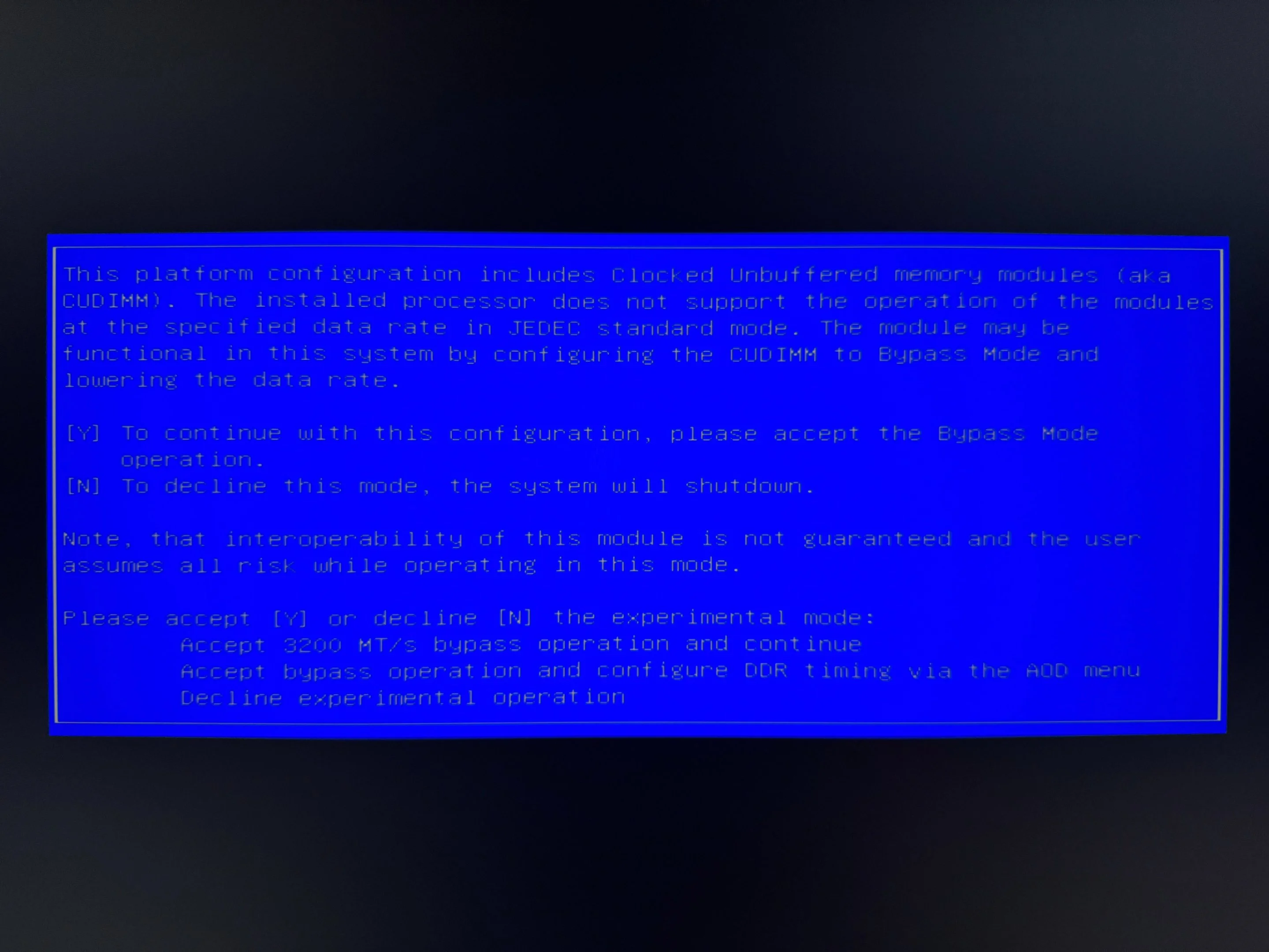

Bilgisayarı açtığımda böyle bir hata alıyorum, sebebi nedir?
Kod:
This platform configuration includes Clocked Unbuffered memory modules (aka
CUDIMM). The installed processor does not support the operation of the modules at the specified data rate in JEDEC standard mode. The module may be functional in this system by configuring the CUDIMM to Bypass Mode and lowering the data rate.
[Y] To continue with this configuration, please accept the Bypass Mode operation.
[N]To decline this mode, the system will shutdoun.
Note, that interoperability of this module is not guaranteed and the user assumes all risk while operating in this mode.
Please accept [Y] or decline [Ni the experimental mode:
Accept 3200 MT/s bypass operation and continue
Accept bypass operation and configure DDR timing via the AOD menu
Decline experimental operation
Bu hata bilgisayara yüksek hızlı CU-DIMM bellekler taktığınız için oluyor. Y'ye basarsanız bellekler 3200 MT/s hızında çalışacak. N'ye basarsanız da sistem kapanacak.
Çözüm?

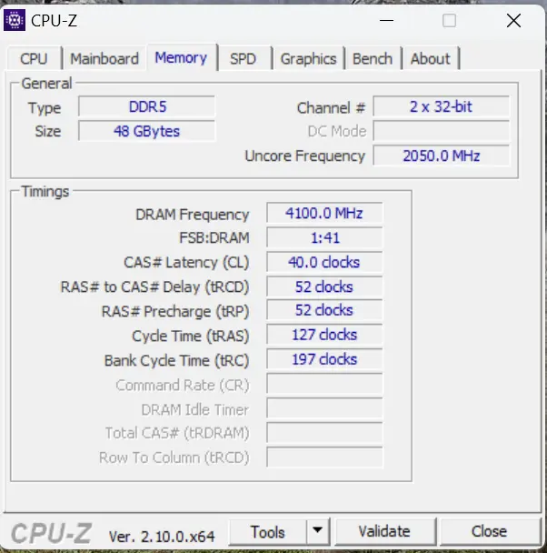

Eğer anakartınız X870 veya Z890 ise bellekler yüksek frekansta sorunsuz çalışmalı. Y'ye basın ve sistem açılsın, BIOS'a girin. BIOS'ta DOCP Tweaked ayarını açın ve ayarları kaydedip deneyin. Sistem açıldığında bellekleriniz 8200 MT/s gibi yüksek değerlerde çalışacaktır.
