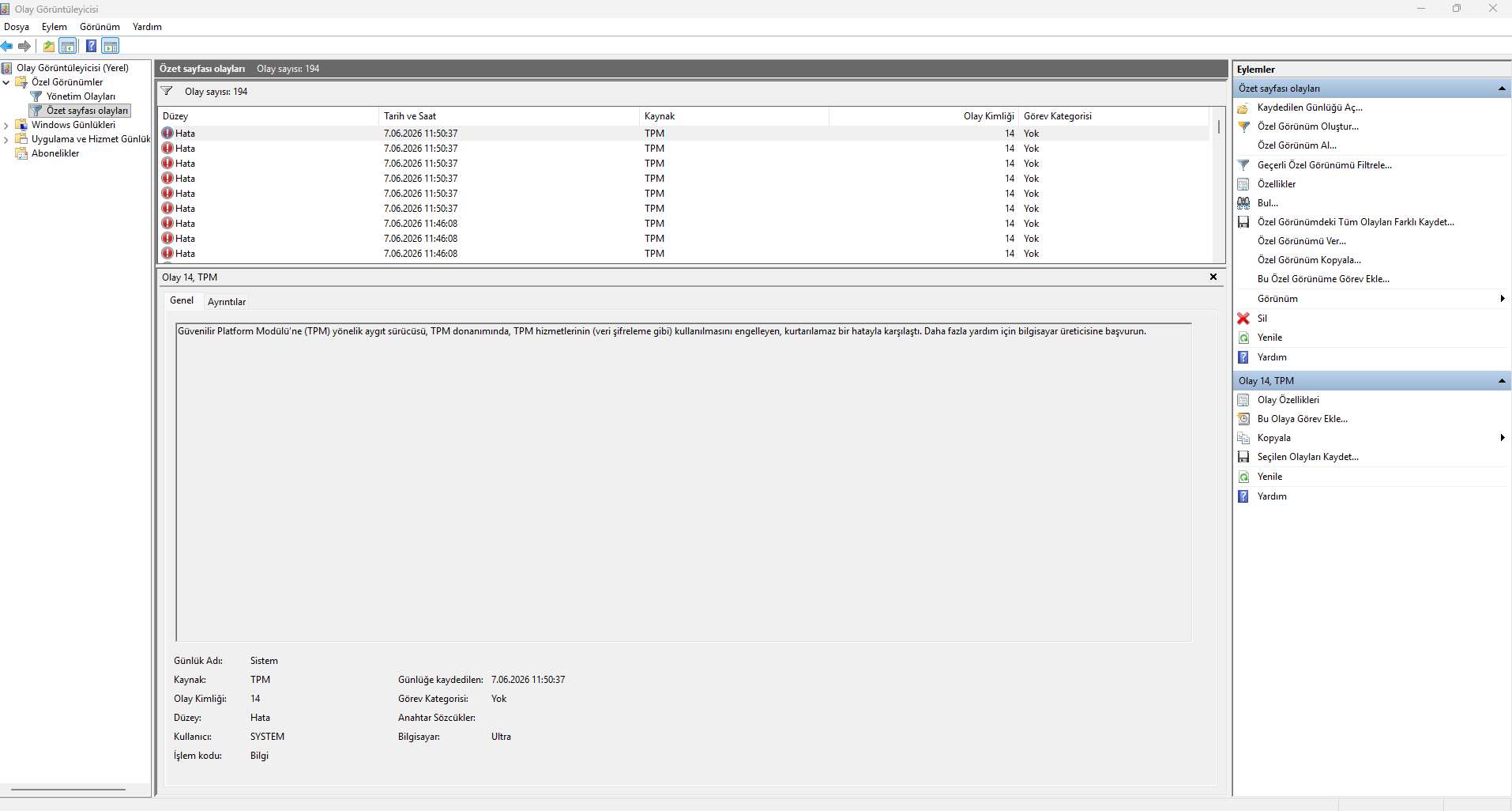

TPM hatası alıyorum Valorant'ta.
Güvenilir Platform Modülü'ne (TPM) yönelik aygıt sürücüsü, TPM donanımında, TPM hizmetlerinin (veri şifreleme gibi) kullanılmasını engelleyen, kurtarılamaz bir hatayla karşılaştı. Daha fazla yardım için bilgisayar üreticisine başvurun.

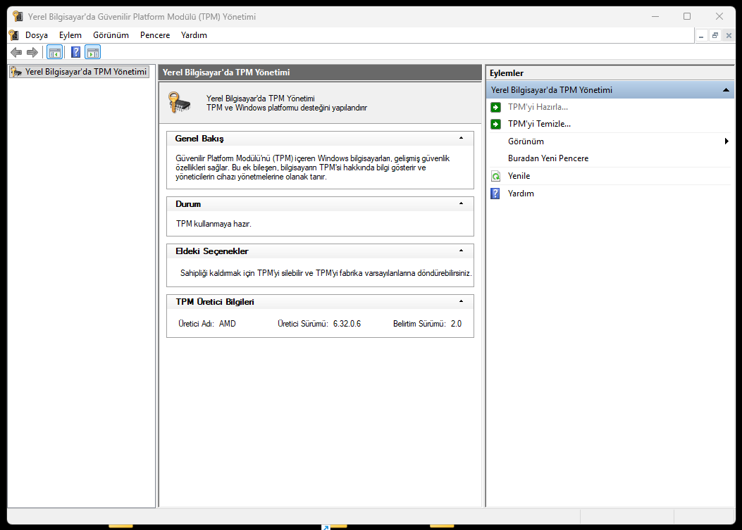

Sorunum bu değil.
Her şey açık olması gerektiği gibi. Ama oyunda ekran donuyor Discord'daki arkadaşların sesi bir süre daha gelip sonra onlarda donuyor.
PC donunca rest atıyorum. PC açıldığında ekran kartı sürücüm silinmiş oluyor.

Olay Görüntüleyicisi'ni açıyorum ilk TPM'den dolayı başlamış her şey.
TPM VSS device vs. PC kapanması diye zincirleme kaza sonuç buradayım.
