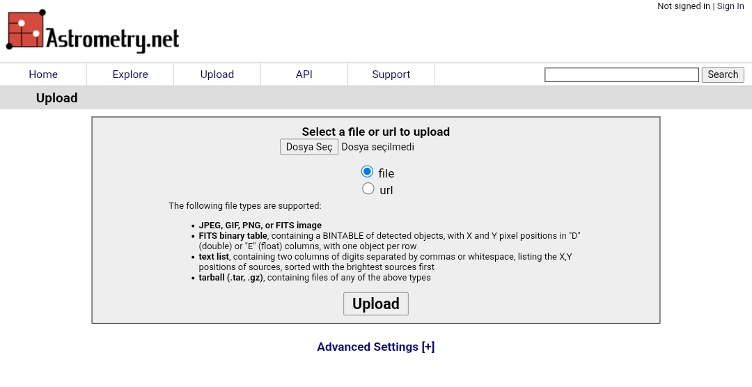

Bu ve bunun gibi sebeplerden bu yazılımı kullanabilirsiniz. Şimdi gelin kullanıma geçelim: Öncelikle sitemize girelim "Astrometry.net" buradan "Upload" sekmesine geçelim:

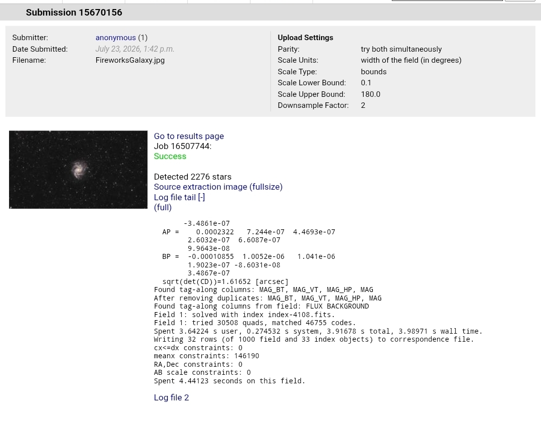

Şimdi buraya bir görsel yükleyelim, upload diyelim ve süreci takip edelim.

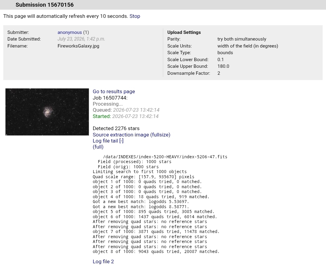

Yukarıda görüldüğü üzere, görsel upload edilip sisteme gönderildikten hemen sonra "Started" komutu başladığı göreceksiniz. Bu sırada yıldızları büyük kataloglar ile eşliyor.

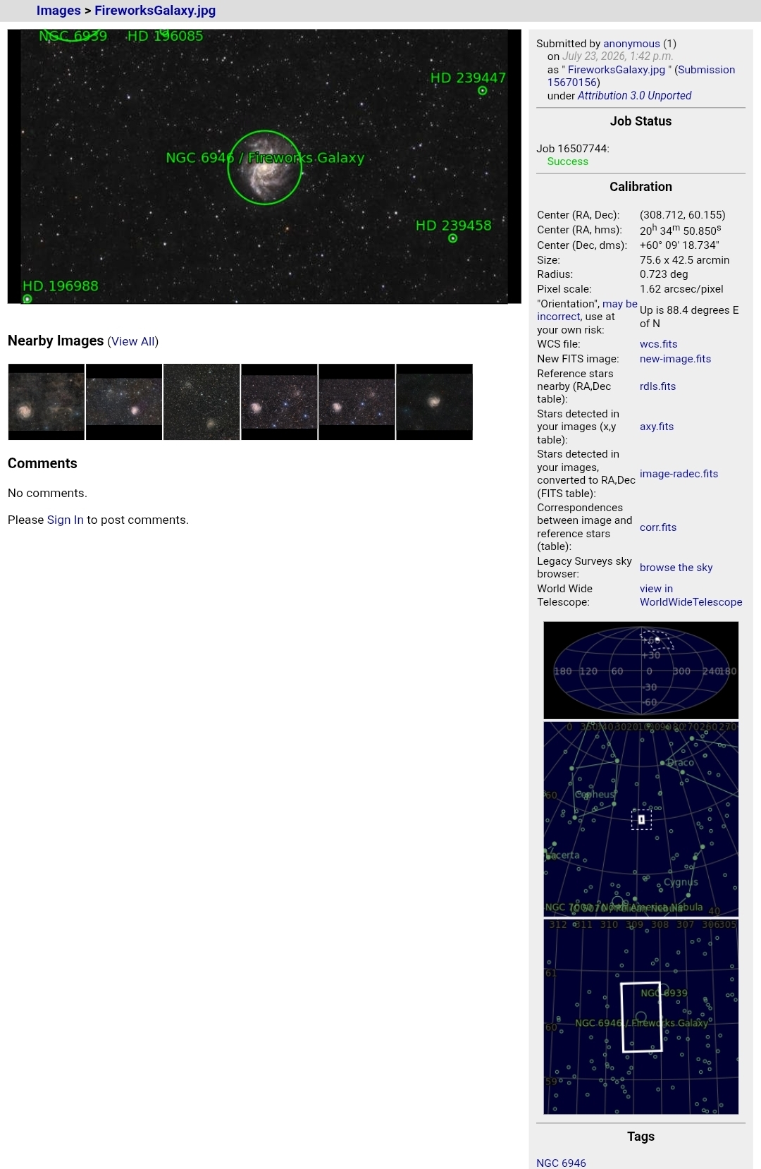

Bu sefer yukarıya baktığımızda "Succsess" komutu ile sistem, görseli çıktıya aktarmış. Hemen görselin üzerine bir defa basalım...
Yukarıda paylaştığım görselde bu sefer de detaylı bir arayüz görülmekte. Hem haritalama yapılmış, hem de benim çekimimle benzer sonuçları aşağıya sıralamış. Sağ tarafta ise birçok detay sunulmakta.

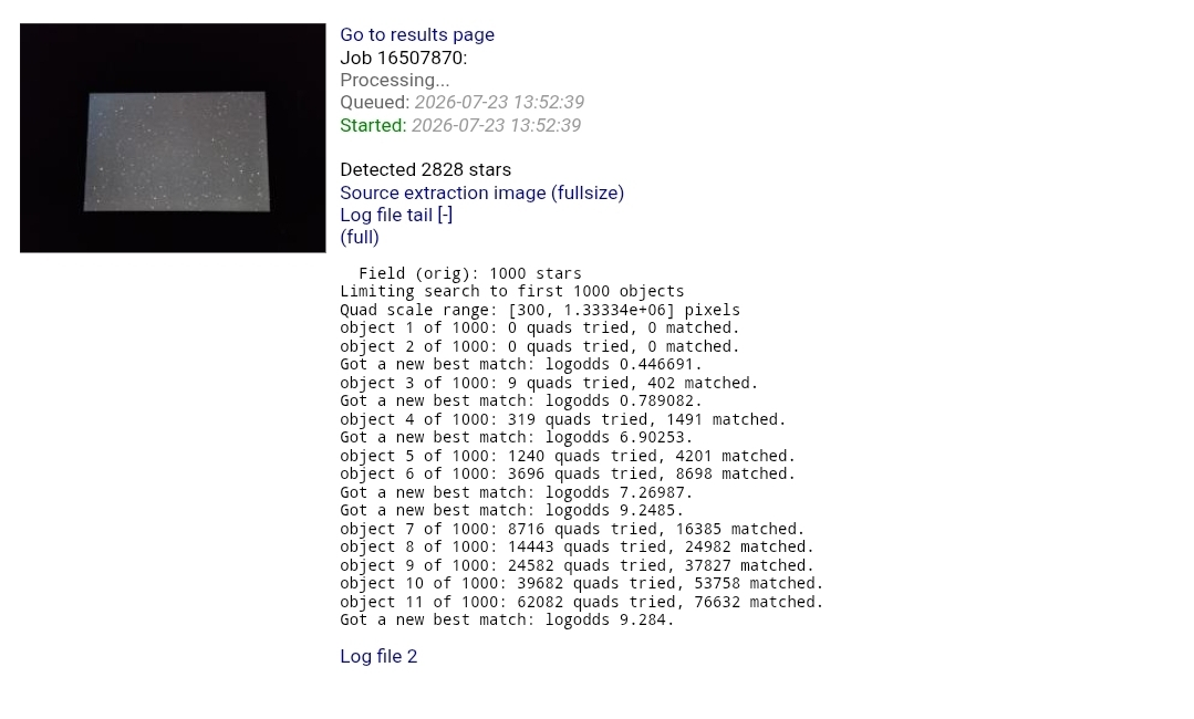

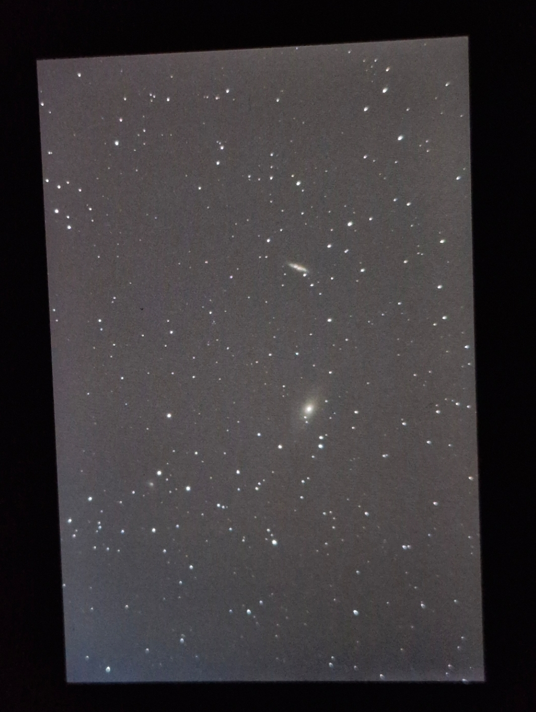

1- Kameranın ekranını telefonumla çektim:
2- Siteye yükledim:

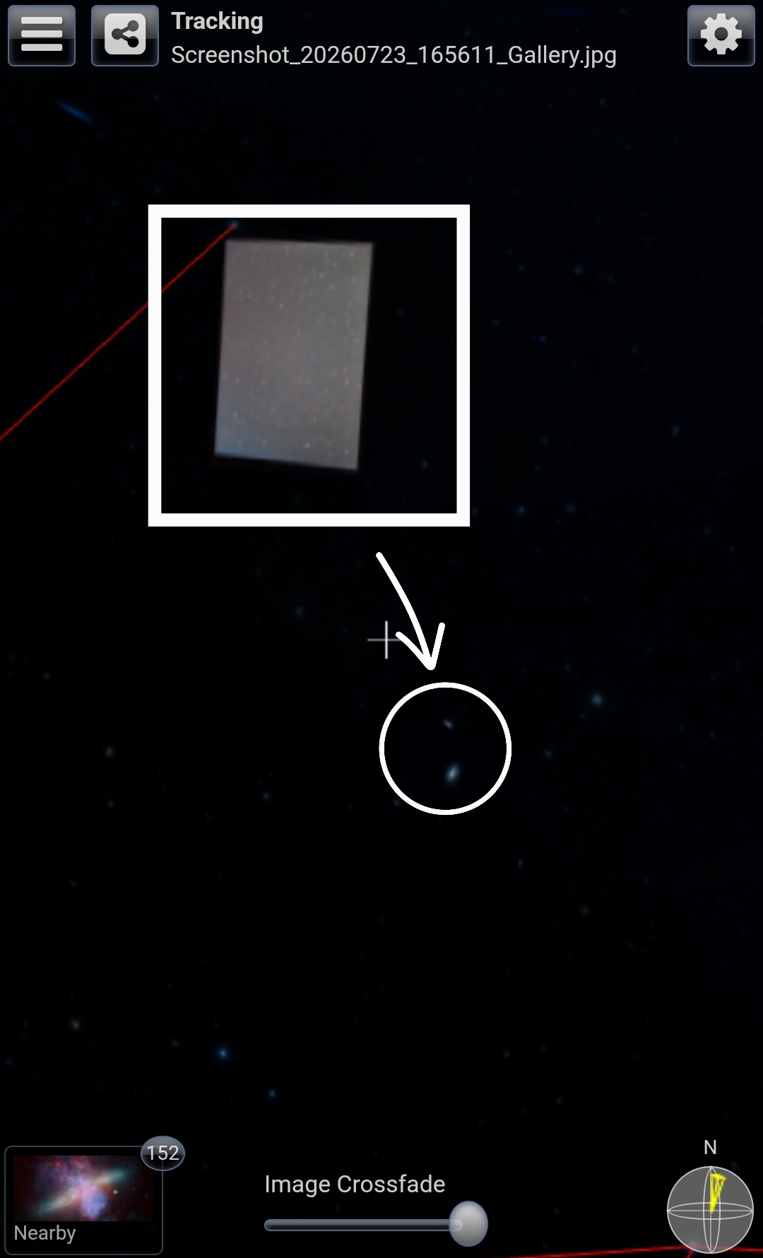

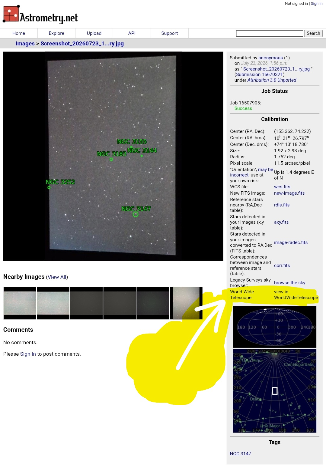

Sonucu açtım ve görüntüyü WorldWideTelescope'a gönderdim:
WorldWideTelescope ise benim görüntümün nereyi gördüğünü bana 3D şekilde bildirdi, bu şekilde hedef galaksilerin aşağımda oldugunu gördüm ve yavas yavas kadrajlamaya çalıştım:
Sonuç olarak görev başarılı, galaksiler kadrajda (kaymanın sebebi düşük ışıkta elim titrediği icin telefon kameranin ekranını bulanik gösteriyor).
2- Siteye yükledim:
