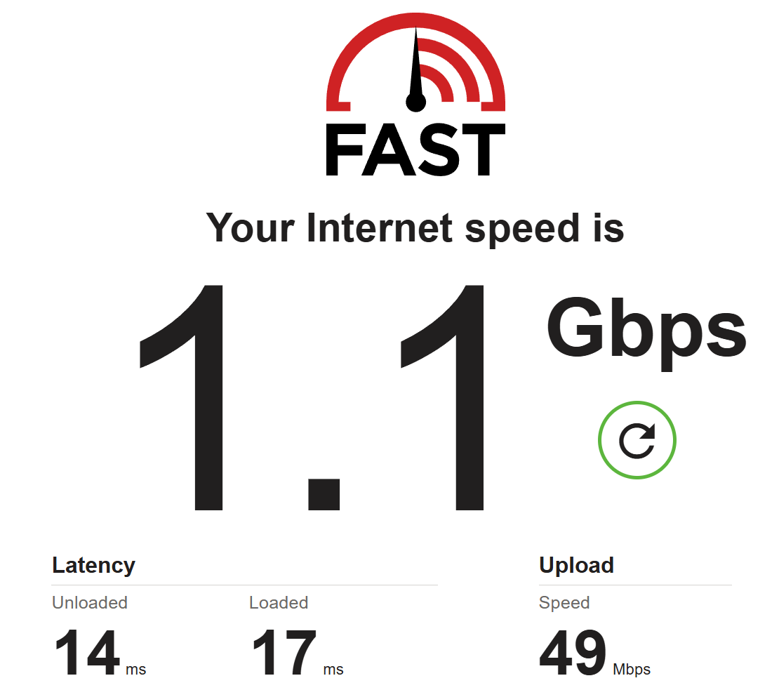

Evimde Turk Telekom fiber altyapısı üzerinden Turknet hizmeti alıyorum. 1Gbps/60Mbps asimetrik paketi kullanıyorum. Mevcut ONT Nokia G-010G-Q idi. Claude desteği ile baya bir uğraş sonucu bu cihaz ile internete çıkmayı başardım. Hız testinde 945Mbps olan fiziksel sınırı aştım. Tabi bu hız testi sonrasında bufferbloat'u engellemek için SQM'i devreye alarak hızı bir miktar limitledim. Uygun bir zamanda hangi adımları izlediğimi buraya yazacağım.

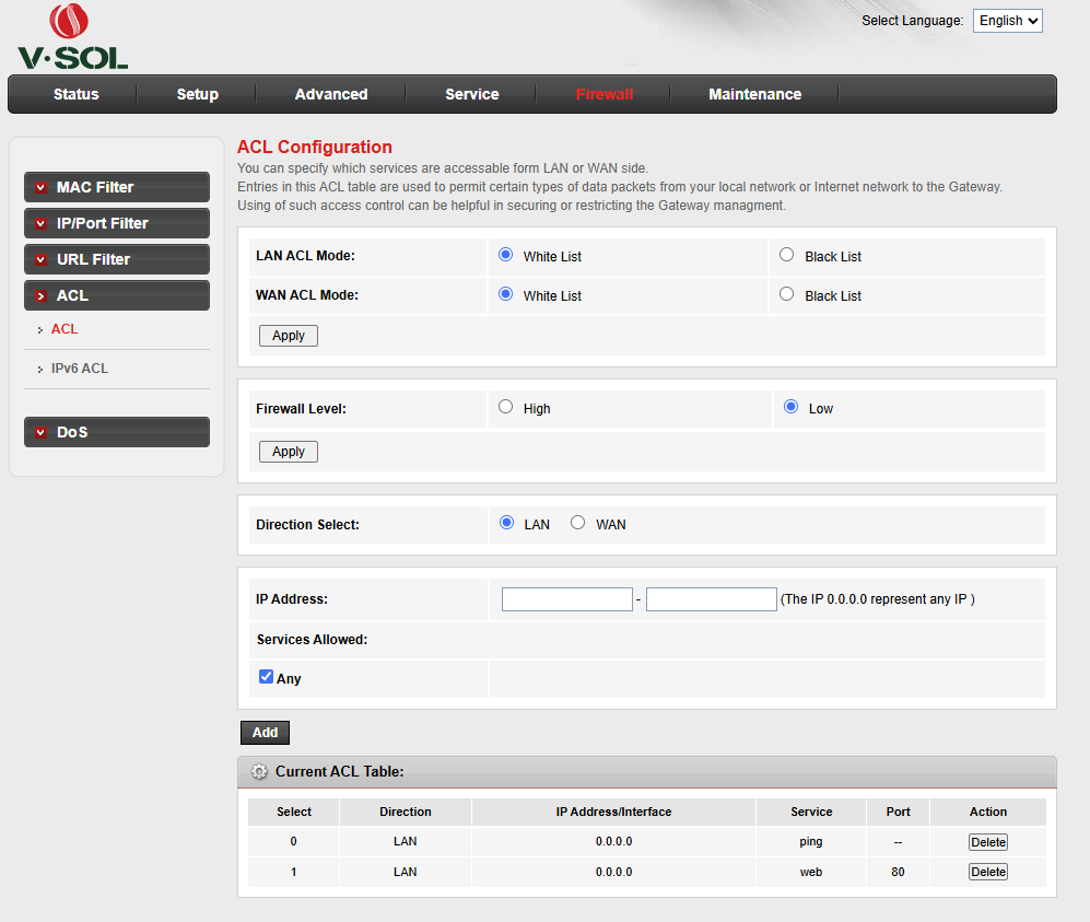

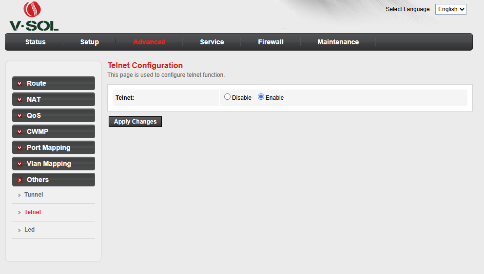

Telnet'i açma:
  • Advanced → Others → Telnet → Enable (Görsel4)
  • Bu tek başına yetmiyor. Telnet açık görünmesine rağmen bağlanamadım, çünkü cihazın ACL'i telnet'i engelliyor. Firewall → ACL → Firewall Level: Low → Apply yapınca bağlanabildim. (Görsel5)

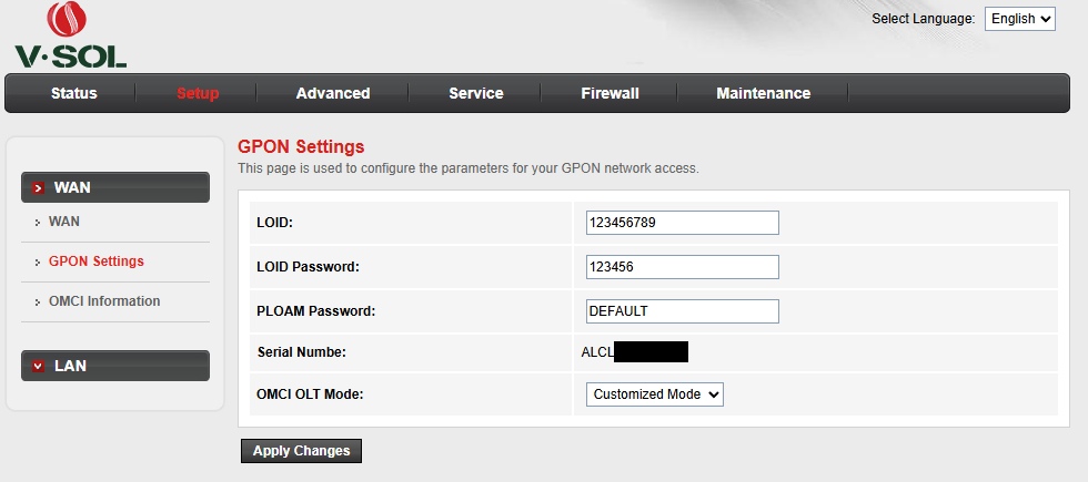

Web — Setup → GPON Settings (Görsel6):
  • OMCI OLT Mode: Customized Mode. Önce bunu yapın. Default'ta kalırsa cihaz yazılım sürümlerini kendi değerleriyle eziyor; bu fake O5'in en sık sebebi.
  • PLOAM Password: DEFAULT (Nokia'dan okunan değer). Fabrika değeri olan 1234567890'da bırakmayın.
  • LOID ve LOID Password'e dokunmadım, fabrika değerlerinde kaldı. Bunlar sanırım Çin'deki internet için gerekli ayarlar.
  • Apply Changes

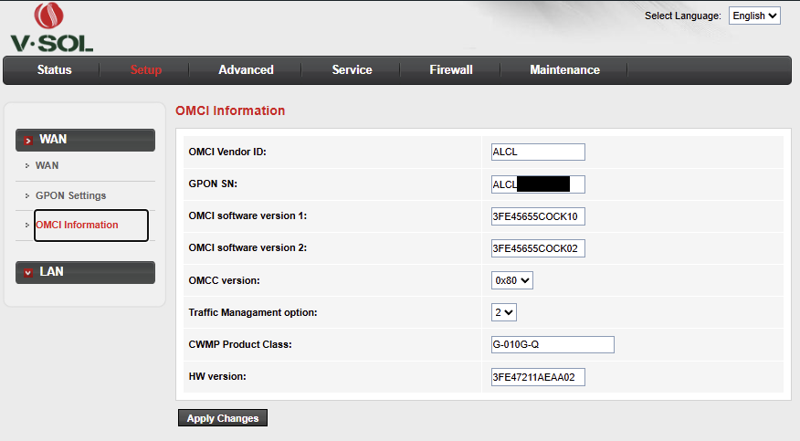

Web — Setup → OMCI Information:
AlanDeğer
OMCI Vendor IDALCL
OMCI software version 13FE45655COCK10 (Active)
OMCI software version 23FE45655COCK02 (Standby)
OMCC version0x80
Traffic Management option2
CWMP Product ClassG-010G-Q
HW version3FE47211AEAA02
Değerleri girip Apply Changes'a basın.
Telnet — seri numarası ve garanti altına alma. Seri numarasını telnet'ten yazdım; eski firmware'lerde web'den değiştirilemiyor. Web'den girdiğiniz değerleri de burada tekrar yazarak garantiye alın:
Kod:
flash set GPON_SN ALCLxxxxxxxx
flash set HW_HWVER 3FE47211AEAA02
cfgmib set OMCI_SW_VER1 3FE45655COCK10
cfgmib set OMCI_SW_VER2 3FE45655COCK02
flash set PON_VENDOR_ID ALCL
cfgmib set OMCI_TM_OPT 2
cfgmib save
restart
SN'i Nokia arayüzünde göründüğü gibi yazdım (ALCL + küçük harf hex) ve sorunsuz kayıt oldu.

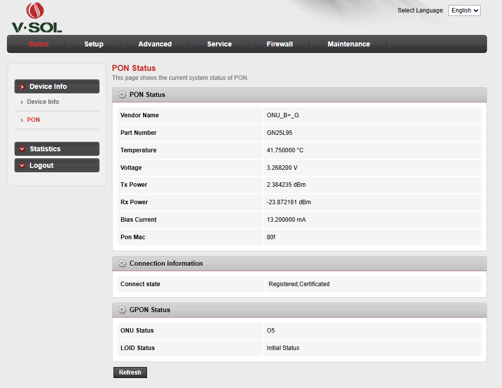

5. Fiberi takma ve O5 kontrolü​

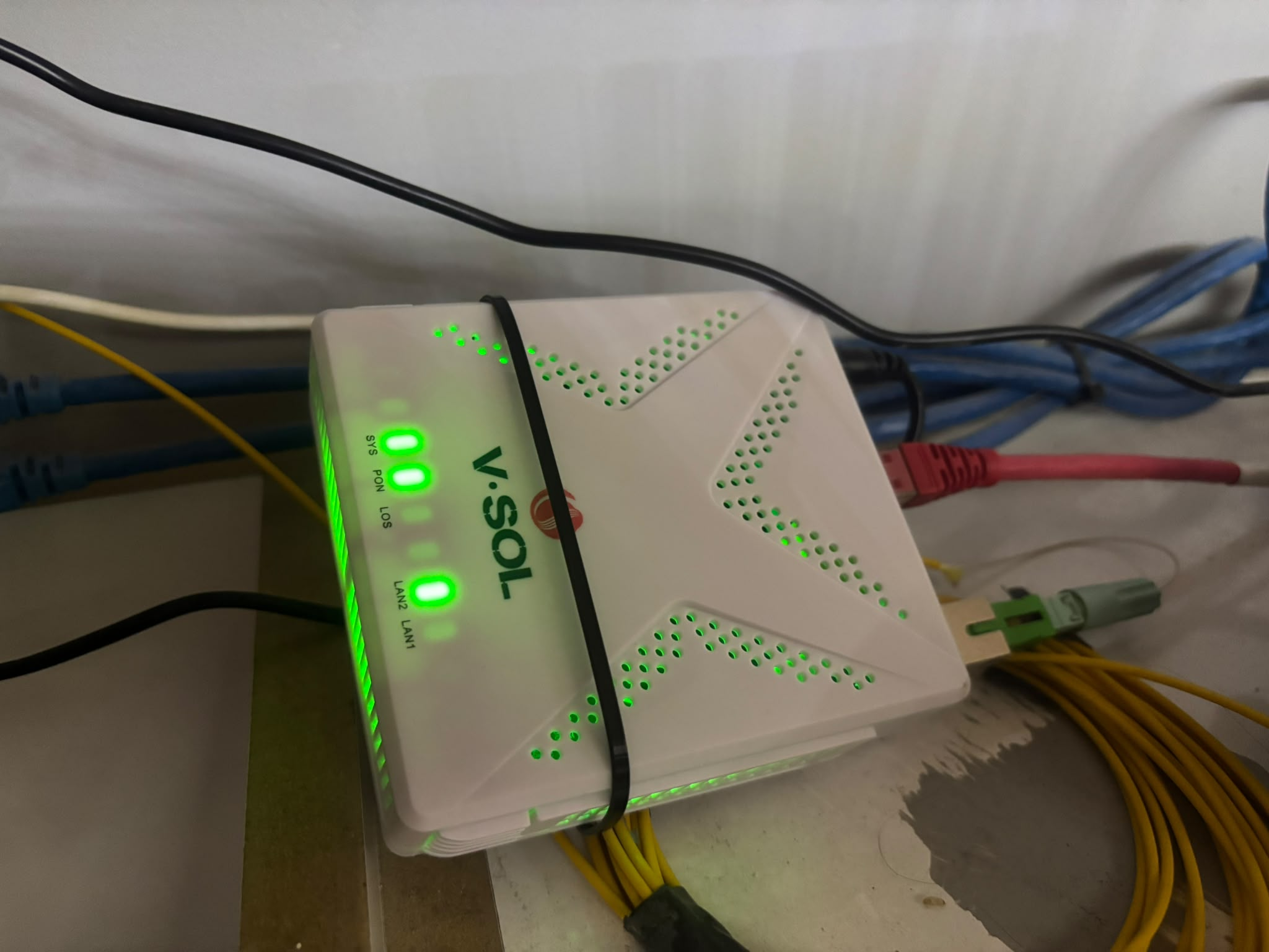

Nokia'yı kapatın ve fiberi, APC/UPC uyumuna dikkat ederek V-SOL'e takın. Status → PON sayfasında ONU Status, Connect state ve Rx Power değerlerine bakın.
İlk denemede Rx Power -inf dBm, ONU Status O1, Connect state "Not registered" çıktı. Konnektör tam oturmamıştı. SC konnektörü "klik" sesi gelene kadar itin ve portta koruyucu tıpa kalmadığından emin olun. -inf yazılım değil, fiziksel bir sorun demek.
Oturttuktan sonra O5, Registered, Certificated, Rx -23.9 dBm oldu. Bu değer çalışıyor ama marj dar. Bağlantı kopmaları yaşarsanız önce konnektörleri temizleyin.

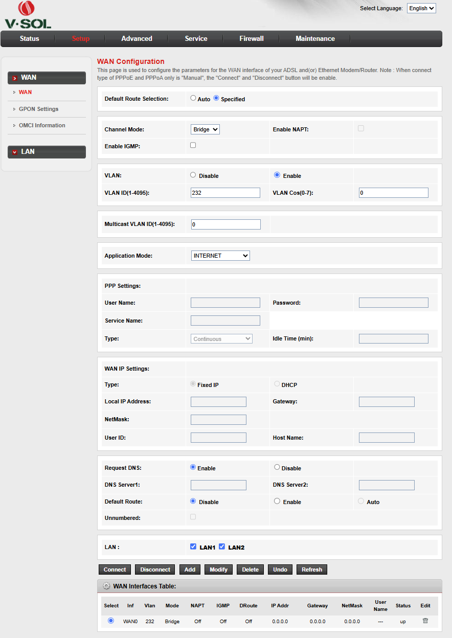

V-SOL — Setup → WAN (Görsel7):
  • Channel Mode: Bridge
  • VLAN: Enable, VLAN ID: 232, VLAN Cos: 0
  • Multicast VLAN ID: 0, Application Mode: INTERNET
  • LAN: LAN1 ve LAN2 işaretli (LAN2, 2.5G olan port)
  • Add
İki tuzak var:
  • LAN kutularını işaretlemeyi unutmuştum. Profil tabloda "up" görünse de hiçbir porta bağlı olmadığı için trafik geçmiyor. Bu durumda mevcut profili seçin, kutuları işaretleyin ve Modify'a basın. Add'e basarsanız ikinci bir profil oluşur. LAN kutularını işaretledikten sonra Modify'a tıkladığınızda LAN kutucukları yine boş kalacaktır, problem değil, ayar kaydedilmiş oluyor.
  • Connect butonuna basmayın. O buton PPPoE modundaki profiller için; bu kurulumda PPPoE'yi router açıyor.

V-SOL'de telnet açık ama bağlanmıyorACL telnet'i engelliyorFirewall → ACL → Firewall Level: Low

V-SOL'de Firewall Level'i Low bıraktım. ONT bridge modda ve WAN'da IP'si yok; LAN'dan erişim de router'daki, boot'ta kapalı gelen ONT_Access arayüzüne bağlı. High'a çekmek isterseniz hemen ardından web arayüzüne erişimi test edin; erişimi kaybederseniz reset atıp baştan yapılandırmanız gerekir.
Ne kazandığıma gelirsek; fazladan yaklaşık 155Mbps . Zaten SQM ile hızı tekrar kısıtlayınca aynı hesaba geldi. Fakat ben farklı bir açıdan bakıyorum: Kazandığım şey tecrübe ve kendime göre donanımlar seçerek kurduğum bir ev ağı. Bu konuyu ve diğer Homelab çalışmalarımı (özellikle Openwrt kısmını) zaman buldukça Github sayfama ekliyorum. Burada paylaşmak serbest mi bilemediğimden link ekleyemedim.
