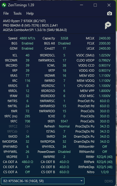

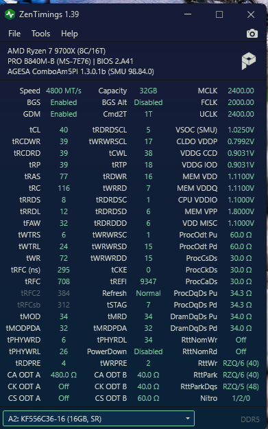

EXPO açtığın zaman, BIOS'tan Memory context restore ayarını enabled yapın, bank Refresh mode ayarını da mixed moddan normale alın. Secure Boot ayarı CS ve Valorant için enabled ayarında oluyor zaten, Secure Boot mode ayarı standart modda kalsın. Bu ayarlarla düzelme ise, ZenTimings programını kurun, FACEIT ve virüs programı açıkken ZenTimings çalışmaz, onlar mecbur kaldırılacak. Kaldırdıktan sonra; ZenTimings programından, iki RAM slotunun Tools kısmını, telemetry kısmını burada paylaşın. @CRT_User tablo ile ilgilenirsin, sana zahmet hocam. Bu işin sonu anakart değişikliğine kadar gider, işlemci kiti varsa zaten sökülüp denenmeli, contact frame iptal.

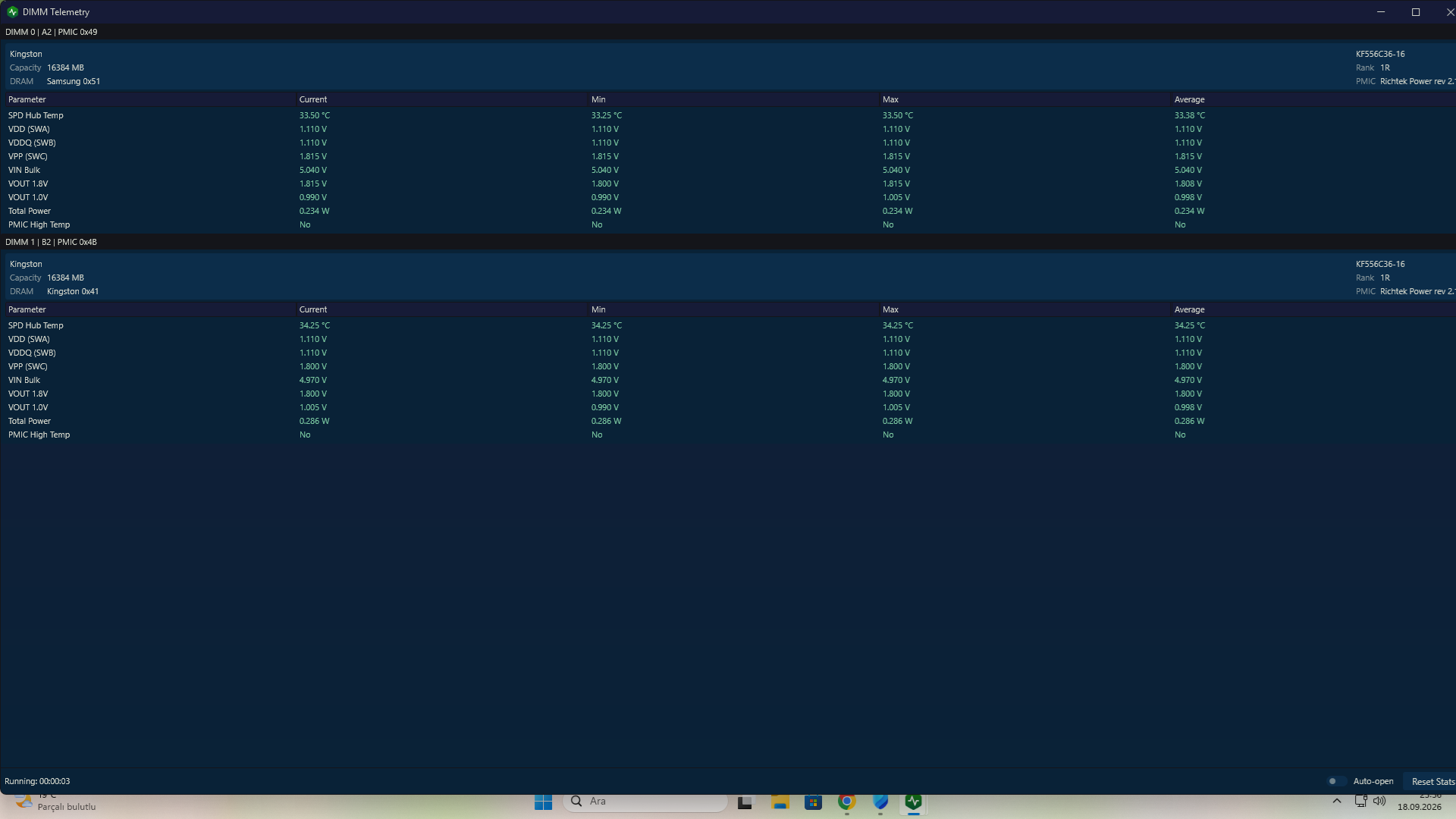

Bahsettiğiniz BIOS ayarlarını yaptım, Valorant girince bilgisayarı yeniden başlattı. EXPO stabil değil ya. Açamıyorum ama bahsettiğim gibi ilk haftalar tek RAM ve EXPO kapalıyken bile akıcıydı oyun. Bunlar da istediğiniz bilgiler hocam:
    73,5 KB · Görüntüleme: 66
    48,9 KB · Görüntüleme: 56
    48,9 KB · Görüntüleme: 57
Tek RAM ile sorun yaşamaman normal, imc ön bellek deneyetleyici tek RAM ile çok zorlanmıyor, ikinci RAM'i ekleyince işler değişiyor. Şu an bir tane 6000 MHz CL 30 Patriot RAM alsan, bu iki RAM'den daha stabil çalışır. Yarın bir bakayım neler yapabiliyoruz. @CRT_User buralardaysa o da yardımcı olabilir. MSI anakart bir tık uğraştırır, BIOS mutlaka güncel olsun.

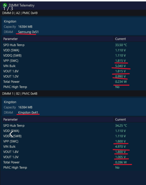

RAM'lere baktım, birisinin çipi Samsung, diğeri Kingston gözüküyor. Aralarında bir tık voltaj farkı da var; voltaj farkı varsa, frekans kararsızlığı da vardır. Birinci slottaki RAM'i tek kullanıyorken sorun yaşamaman lazım. İkisi birden birleşince sıkıntı, yani ayar yapılacak. CL40 değeri çok yüksek zaten. Thaiphoon Burner ile de tekrar bakalım, çipin birisi Samsung ama diğeri şüpheli.
Hocam, tek RAM'deyken akıcılık problemi başladı. O yüzden aynı RAM'den 2.'yi ekledim ama deneyeceğim RAM'leri tek tek çıkartıp. İndiriyorum uygulamayı. Ayrıca 2 RAM devam ederek BIOS'tan ayarları yapsak çözülmez mi? Uygulamayı indirdim, burada ne yapacağım? Hangi kısmı istiyorsunuz hocam?
