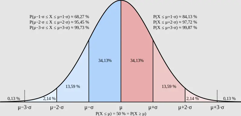

Normal dağılım istatistikte en çok kullanılan dağılım türüdür. Aslında bir çoğumuzun bildiği çan eğrisi normal dağılımdır. Grafiğinin şeklinden ve adından anlaşılacağı üzere çana benzer bir yapısı vardır. Aşağıda bir normal dağılım grafiği görebilirsiniz.(Kaynak: Wikimedia Commons)
Bu grafik simetriktir. Yani ortasından böldüğümüzde sağda kalan alan ile solda kalan alan birbirine eşittir. Normal dağılımda x ekseninin üstünde kalan alan(Boyalı alanlar) 1'e eşittir.

Grafikte sağdaki ve soldaki alanların birbirine eşit olduğunu söylemiştik. Yani seçeceğimiz rastgele bir değerin tabloda ortalamadan düşük veya yüksek olma olasılığı aynıdır. Bu grafiğin altında da verilmiştir.

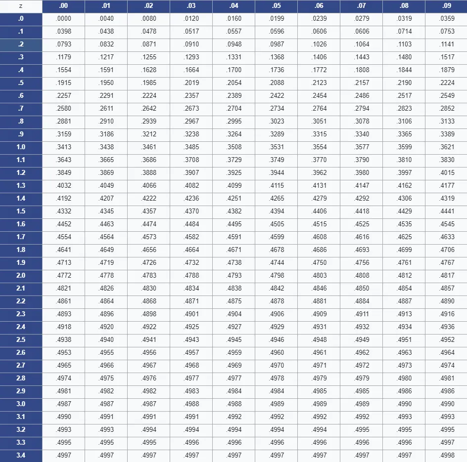

Normalde 0.3 ün olasılık değerini bulmamız için bir takım integral hesabı yapmamız gerekiyor. Ama neyse ki gerek akademide İstatistiğe giriş derslerinde gerek gerçek hayatta çalışırken kullanmamız için Standart Normal Dağılım tablosu veya diğer adıyla Z tablosu karşımıza çıkıyor. Z tablosunu kullanırken mavi renkli satırlar ondalıklı kısmın ilk basamağını sütunlar ise ikinci ondalık basamağı takip etmemiz için. Normal dağılım grafiğinde x ekseninin üst tarafında kalan alanın 1'e eşit olduğunu söylemiştik. Aşağıdaki tabloda tam gözükmese de değerlerin 0.5000'te bittiğini görebiliriz. 0.5000 değerine karşılık gelen Z değeri 3.9'dur. Yani bu tablo bize aynı zamanda sağ ve sol tarafın oranlarının aynı olduğunu da gösterir. Pekiştirmek için aşağıdaki örneklere göz atabilirsiniz
P(0<Z<0.64) = 0.2389
P(0<Z<0.23) = 0.0910
P(0<Z<0.65) = 0.2422
P(0<Z<0.76) = 0.2764
Peki her şey çok güzel gitti. Fakat tabloyu kullanırken ondalık basamak sayımız 2'den fazla olsaydı ne olacaktı? Aslında bunu bulmak için bir sürü yol var fakat ben yazılarımda akademide öğrendiğim şekilde yani değere en yakın değeri, eğer yakınlıklar eşitse sonu çift olan değeri alacağım.
(Bu ifadeyi şu an anlamadıysanız merak etmeyin gelecek yazılarda daha karmaşık sorular çözdükçe daha anlaşılır olacak).
Sorumuza devam edecek olursak 0.3 değerini tablodan hesapladığımızda 0.1179 değerini buluruz. Fakat soru bize 83 ten küçük tüm değerlerin olasılığını soruyor. Fakat biz ortalama ile 83 arasındaki değerleri yani grafiğin sadece sağ tarafındaki olasılığı hesapladık. Küçük eşiti sorduğundan dolayı tablonun toplam alanı 1 olduğundan dolayı sol tarafın tamamının alanını 0.500 değerini de eklemeliyiz (Eğer P(0<Z<0.3) ifadesini verseydi 0.5 eklememize gerek yoktu.). Elde edeceğimiz toplam 0.6179 olarak bulunur. Yani depodan seçilen bir paketin 83 kilogramdan daha hafif olma olasılığı %61.79'dur.
