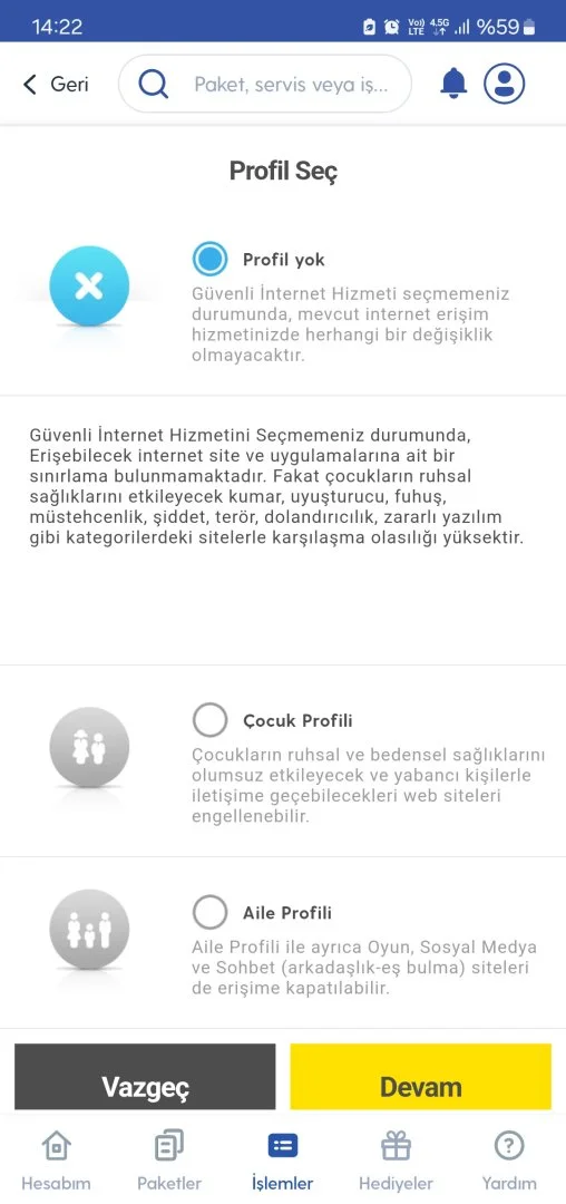

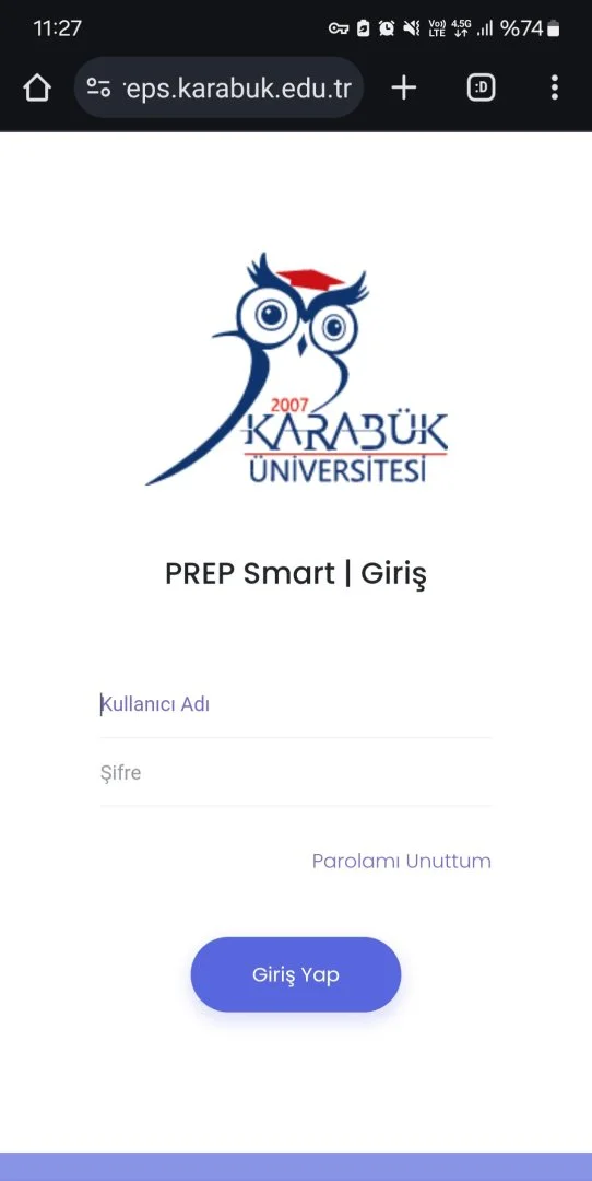

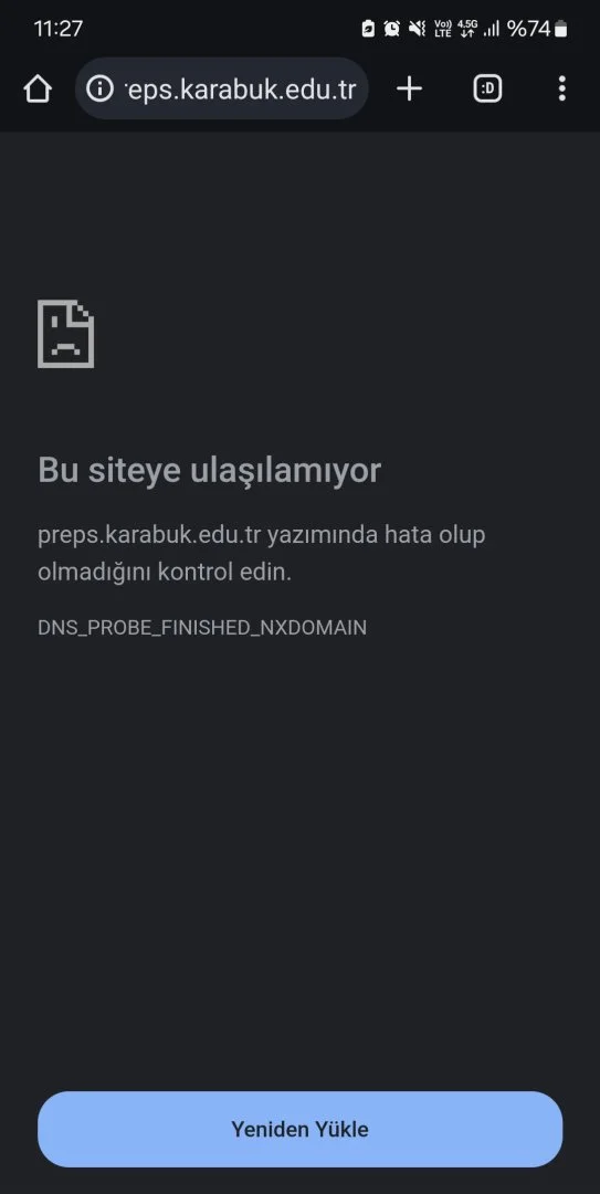

Okul sitesine falan giremiyorum. Dün depremden sonra bakayım diye Kandilli 'ye girmeyi denedim yine VPN'siz girmedi. Bunun nedeni ne olabilir? Aklıma öğrenci desteği interneti yüzünden böyle olabilir diye geldi ama onunla alakası var mıdır bilmiyorum. Sonuçta +18 bir siteye girmiyorum. Bunu nasıl çözebilirim?
Bahsettiğiniz durum Mobil internet ile akalalı sanırım. Benim hattımda da bahsettiğinize benzer kısıtlamalar oldu, biraz araştırınca Mobil Operatörler Güvenlik profilinin "Aile Profili" olarak değiştiğini öğrendim.
Mobil uygulamada Güvenli İnternet profili var, orayı Standart Profil yapınca düzeldi. İşlemi yaptıktan sonra Mobil Veriyi kapatıp açın tekrar.
Telefonunuza 1.1.1.1 uygulamasını indirip DNS modunu etkinleştirin.

Evet mobil internetten bahsediyorum. Belirtmeyi unutmuşum. Dediğiniz ayarda kapalı bende:
Reklam engelleyici DNS falan kurulu ise ondan olabilir. Geçenlerde bunlara toplu bir engel getirdiler.
