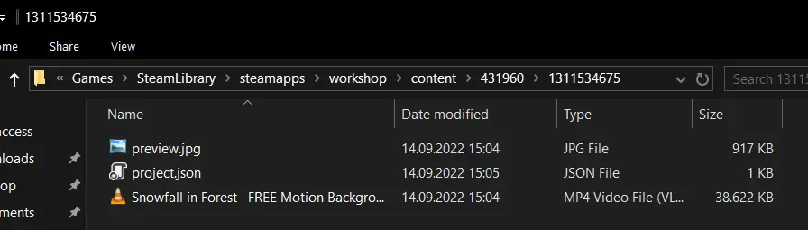

Video yapanlar direkt video koyuyor.
Eki Görüntüle 57131

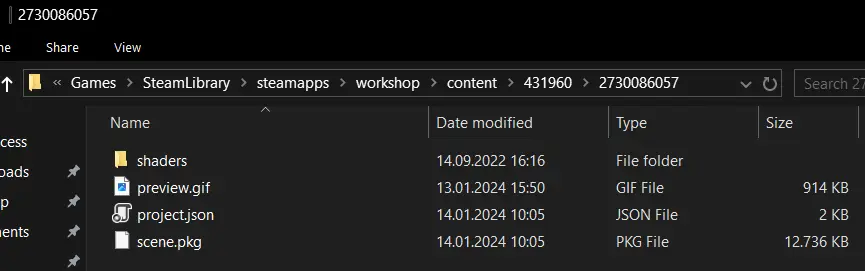

Bu da genel işlev olarak gayet benzeri olmasına rağmen görsel üzerine animasyon olan bir tanesi.
Eki Görüntüle 57132
.pkg dosyasında tam olarak ne oluyor bilmiyorum ama büyük kısmı görselin kendisi gibi. Kendi yaptığım bir tanede orijinal görsel 2123 KB iken .pkg dosyası 2893 KB.
