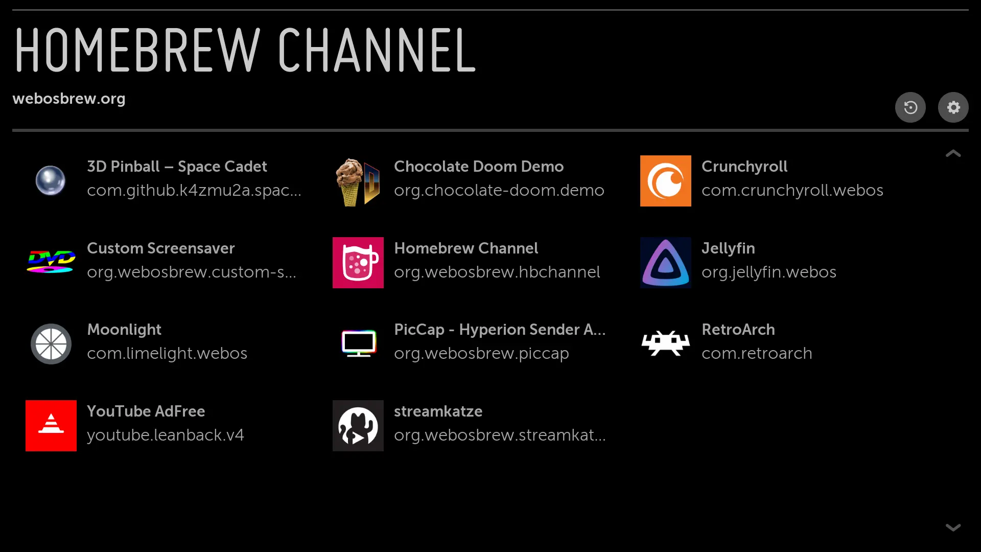

Öncelikle LG'nin WebOS'lu yeni TV'sini aldım. Fakat bazı uygulamaların eksikliği yüzünden araştırmalara giriştim. Root olayı eski WebOS'lu LG TV'lerde bir siteden tek tıkla oluyordu. Yeni nesilde tarayıcıdan denediğimde olmadı. Zaten yanlış bir olayda garanti dışı kalma durumu vardı. Yeni nesil televizyonda rootsuz olarak yapılan bir yol varmış. Bunu yaptığınızda mağazada olmayan programları kurabiliyorsunuz. Hatta daha çok kurma isteğim YouTube reklamsız versiyonu içindi. Ek olarak homebrew listesi şu şekilde:
Tabii bana 4 tane uygulama yetti. YouTube, kodi, Steam Link bir de en güzeli moonlight. Daha sonra moonlight için ayrı rehber yapacağım.

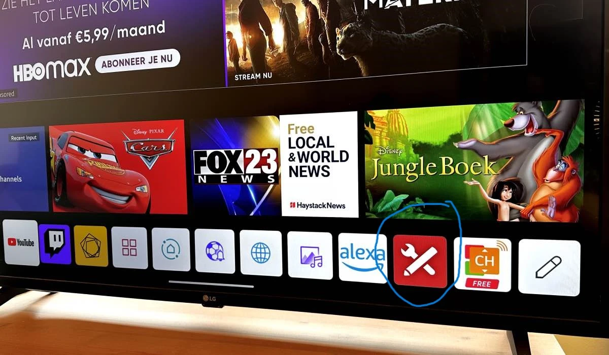

Şimdilik yapmamız gerekenler tvmizde mağazadan arama kısmına developer mode yazıp indiriyoruz.
Önemli not: Kablo ya da Wi-Fi ile hangisi ile bağlanacaksanız onun IP'si girilecek. Simgesi şu şekilde:
Bundan sonraki işlem için bilgisayar olması gerekiyor.

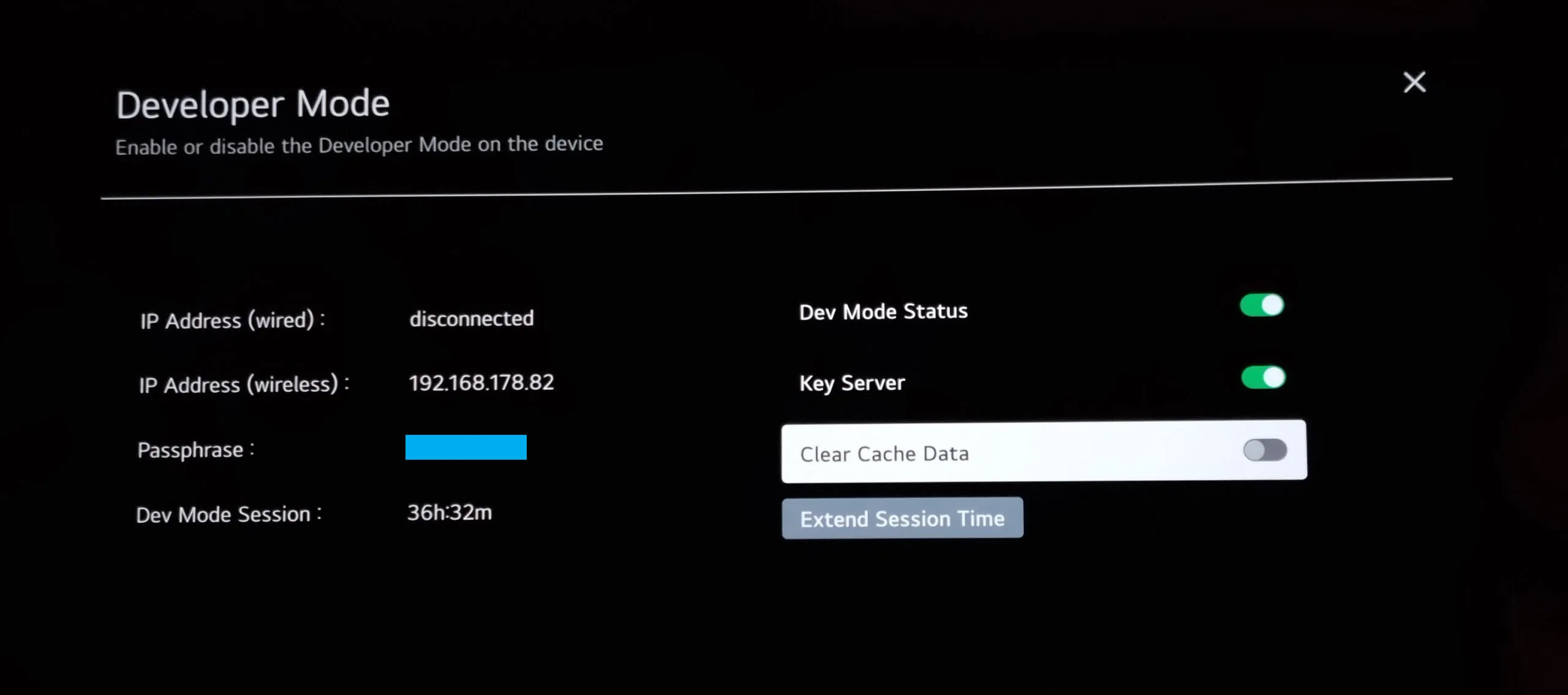

Uygulama indikten sonra açıyoruz ve karşımıza böyle bir menü geliyor.
Burada önemli olanlar dev mode status ve key Server'ın açık olması. Kullanacağımız kısım Wi-Fi içinse Wireless olan IP adresi alacağız eğer lan kablosu ile bağlıysa wired olan IP adresi kullanacağız.

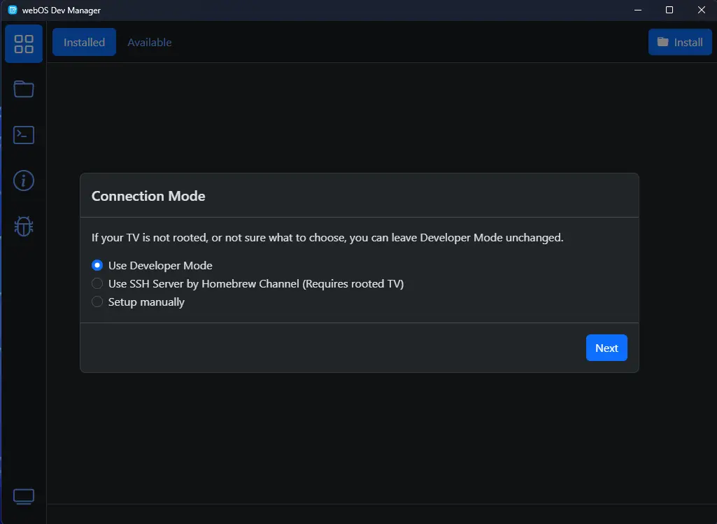

Kurulum yaptıktan sonra programı çalıştırdığımızda böyle bir ekran gelecek.
İlki seçili olarak ileri diyoruz.

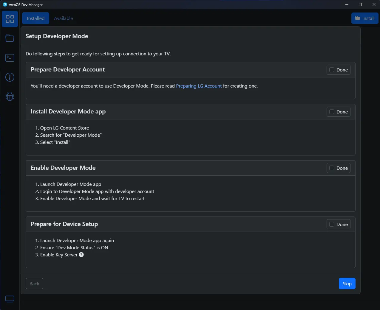

Kutucukların hepsini seçip ileri diyoruz. Sonrasında böyle bir ekran gelecek.

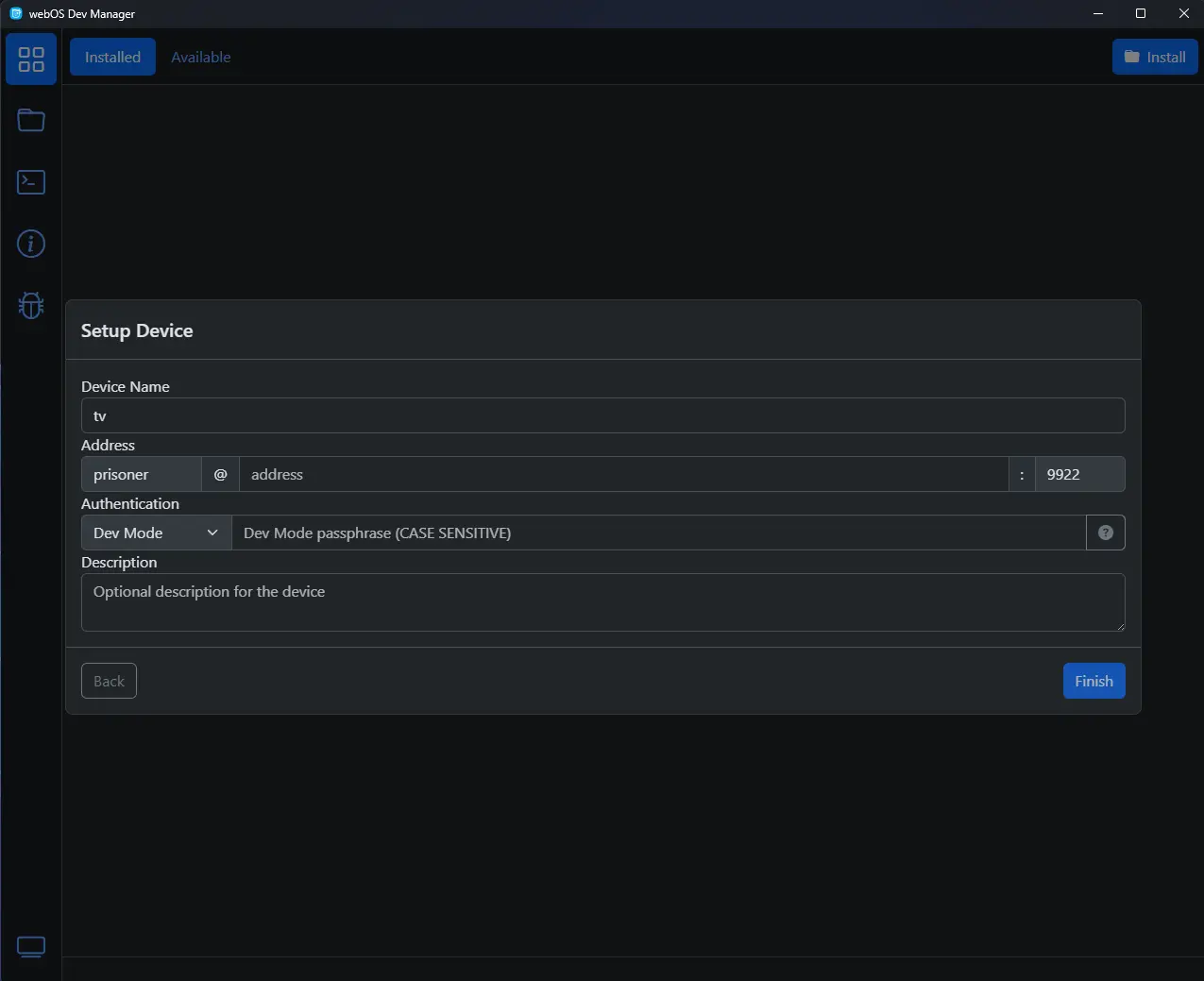

Device name o şekilde kalabilir çok önemi yok. Bizim için önemli olan address kısmı. İşte buraya TVdeki IP adresini gireceğiz hangisi ile bağlanmak istediyseniz o IP adresi giriliyor wired veya Wi-Fi.
Authentication olan yere de passphrase olan kodu giriyoruz. Ve bağlanma gerçekleşecek.

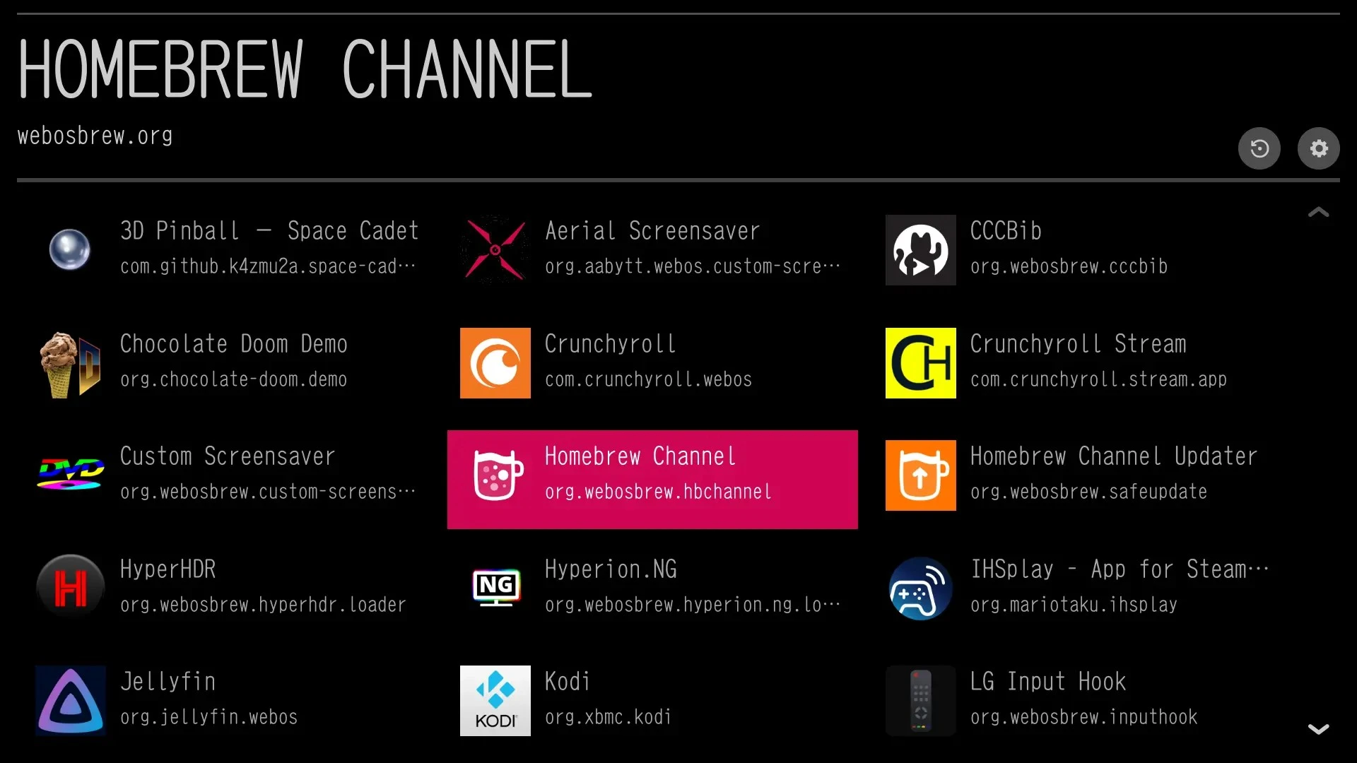

Ardından programdan istediğiniz programı kurabilirsiniz. İlk olarak homebrew channel ve Update olanı kurmanızı öneririm. TV'den de indirme yapabilmeniz için.
