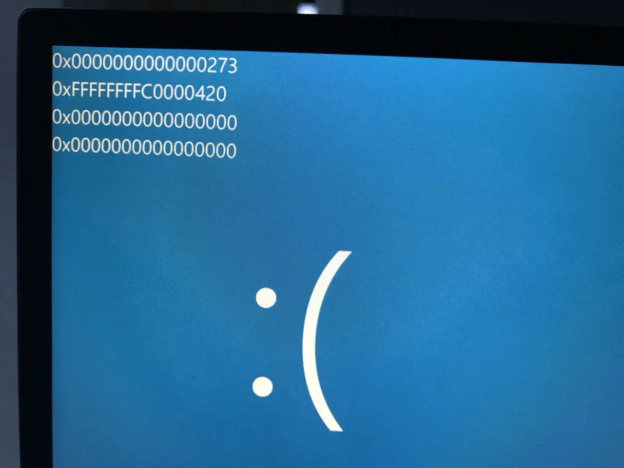

Sistem arkada Steam üzerinden CS2 güncelliyordu. Bu sırada Chrome'a girdiğimde bu hatanın Mavi Ekranını verdi sistem. Daha sonra kendi Yeniden Başlattı ve BIOS'a attı. BIOS'tan çıkıp Windows'a girmek istediğimde yine BIOS'a attı ve Anakart üzerinde Boot ışığı yanık bekliyordu. En son çare olarak Kasa üzerindeki tuşa basılı tutarak Sistemi kapatıp tekrar açtım son çare olarak. Normal olarak açıldı ama bunu neden yapmış olabilir.

Son bir şey sorayım, şöyle ekranın sol üst köşesinde bazen değerler çıkar. Var mı öyle bir şey?
SFC ve DISM yazılımsal sorunları -varsa- çözmeye yönelik komutlar, WHEA hatası tamamen donanımsal.
SFC ve DISM yazılımsal sorunları -varsa- çözmeye yönelik komutlar, WHEA hatası tamamen donanımsal. Eki Görüntüle 102598

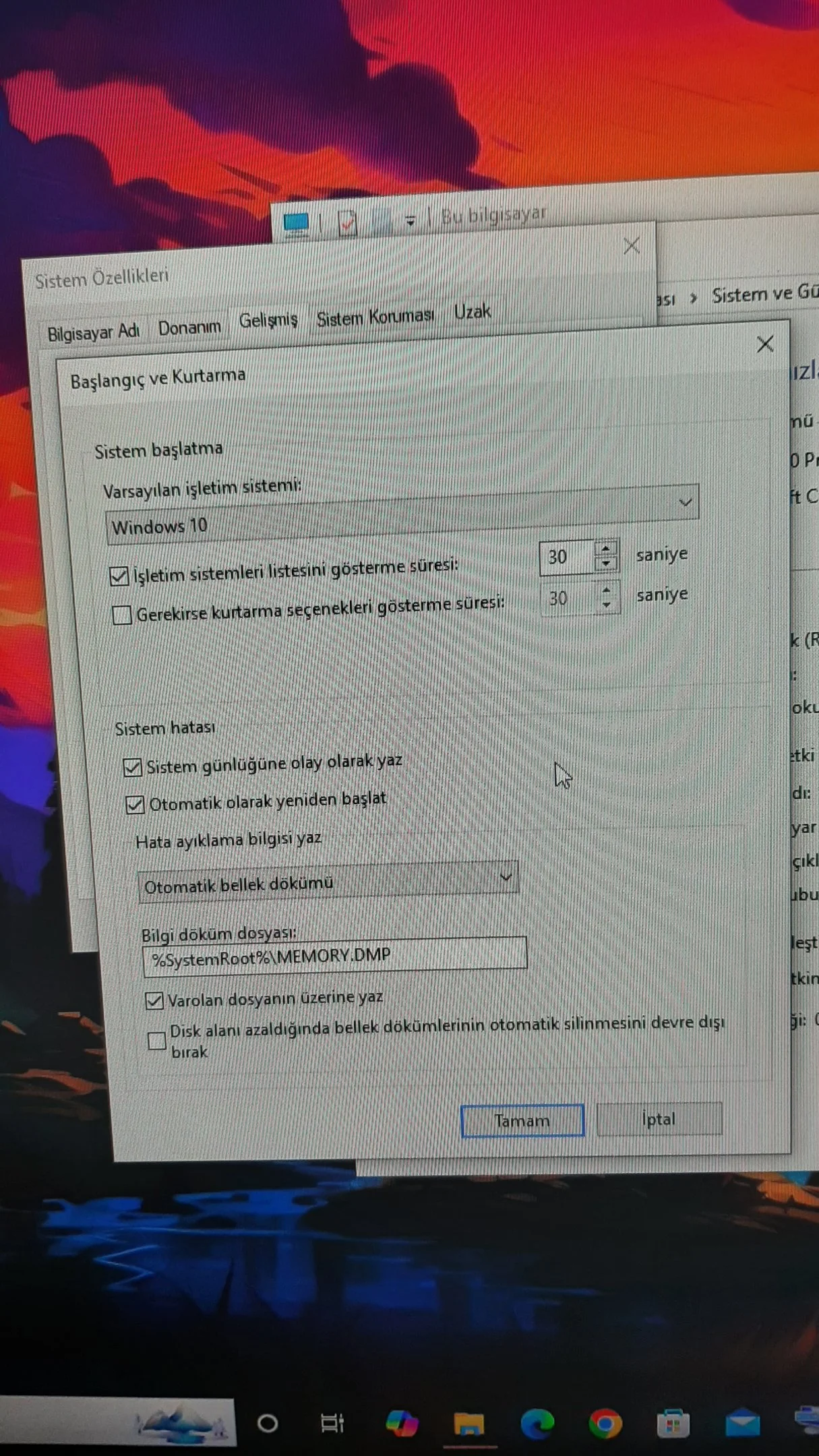

Ekranın sol üstündeki dump dosyasının arg1-2-3-4 parametrelerinin olması ya da olmaması NRM yani. WHEA hatası MS'e göre donanım hatası olsa da her zaman öyle değil ve bunu ben bu forumlarda da çok kez gördüm. EA'nın ya da xvdd ya da McAfee'nin ya da Güvenlik uygulamalarının bu hataya sebep olduğunu falan da görmüştüm. Bunları gördükçe MS'nin rehberlerinin ne kadar güncelliğini yitirdiğini de anlıyorsun. Bu konuya ilk yorumda yazdığım gibi: Bir dump oluşmaması disk kaynaklı da oluyor. Dump oluşturma ayarında aksi olarak düşündüğün şey aslında olması gereken ayar. 30 saniye Windows'un default ayarıdır.
