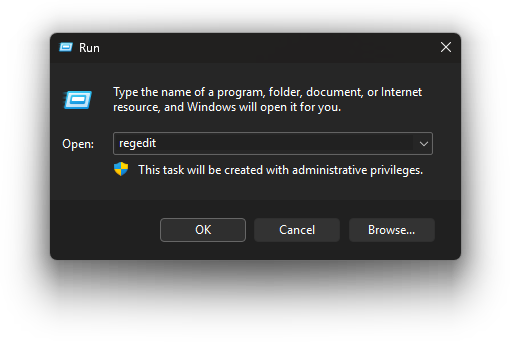

  1. Windows + R tuşlarına basarak Çalıştır'ı açıyoruz. Sonra regedit yazıp Enter'a basıyoruz:

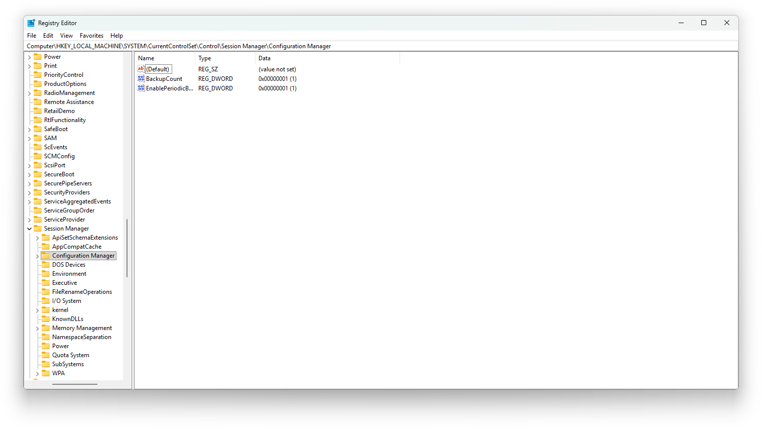

  2. HKEY_LOCAL_MACHINE\SYSTEM\CurrentControlSet\Control\Session Manager\Configuration Manager yoluna gidiyoruz:

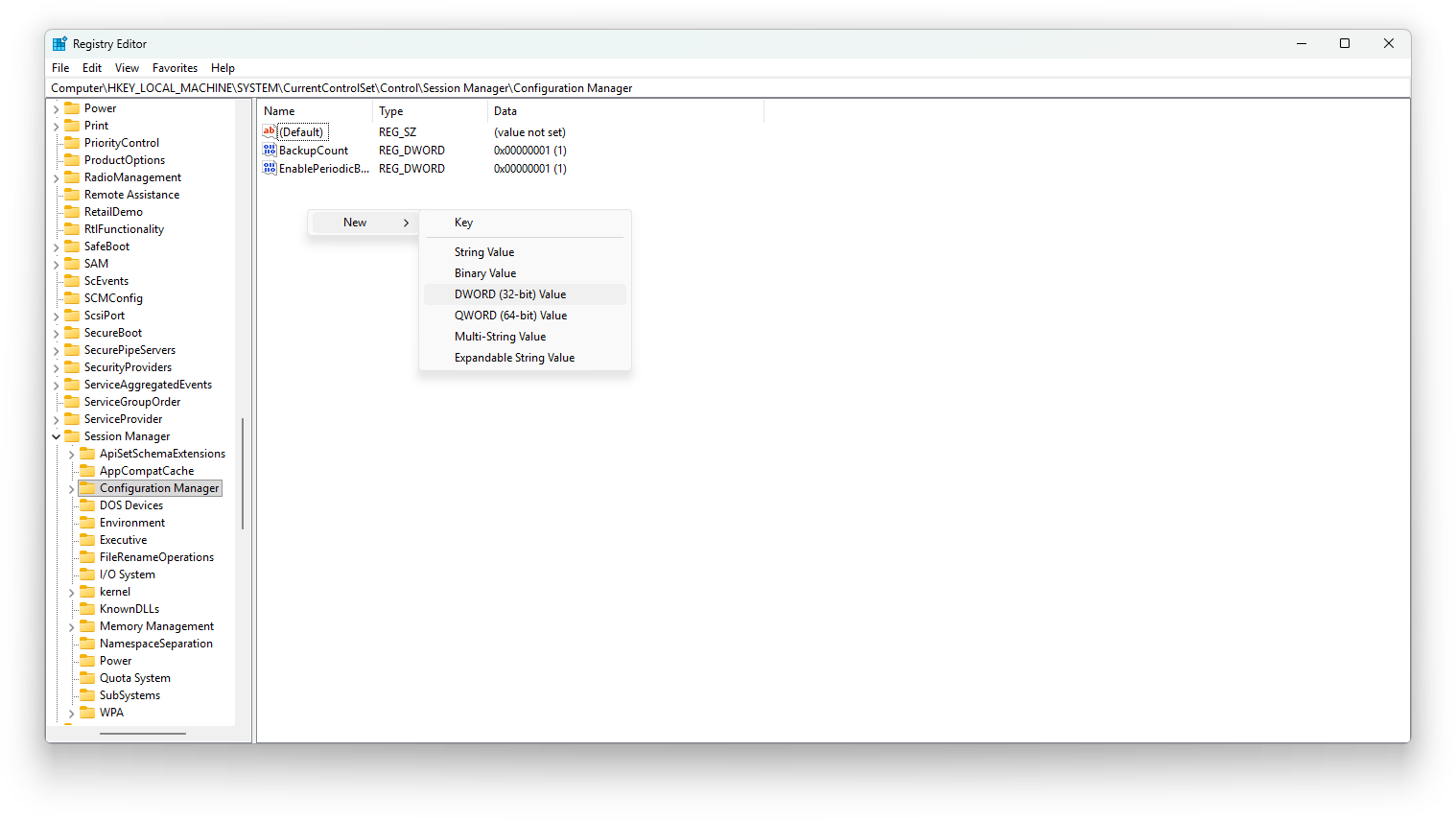

  3. Sağ taraftaki boş alana sağ tıklayıp Yeni > DWORD (32-bit) Değeri diyoruz:

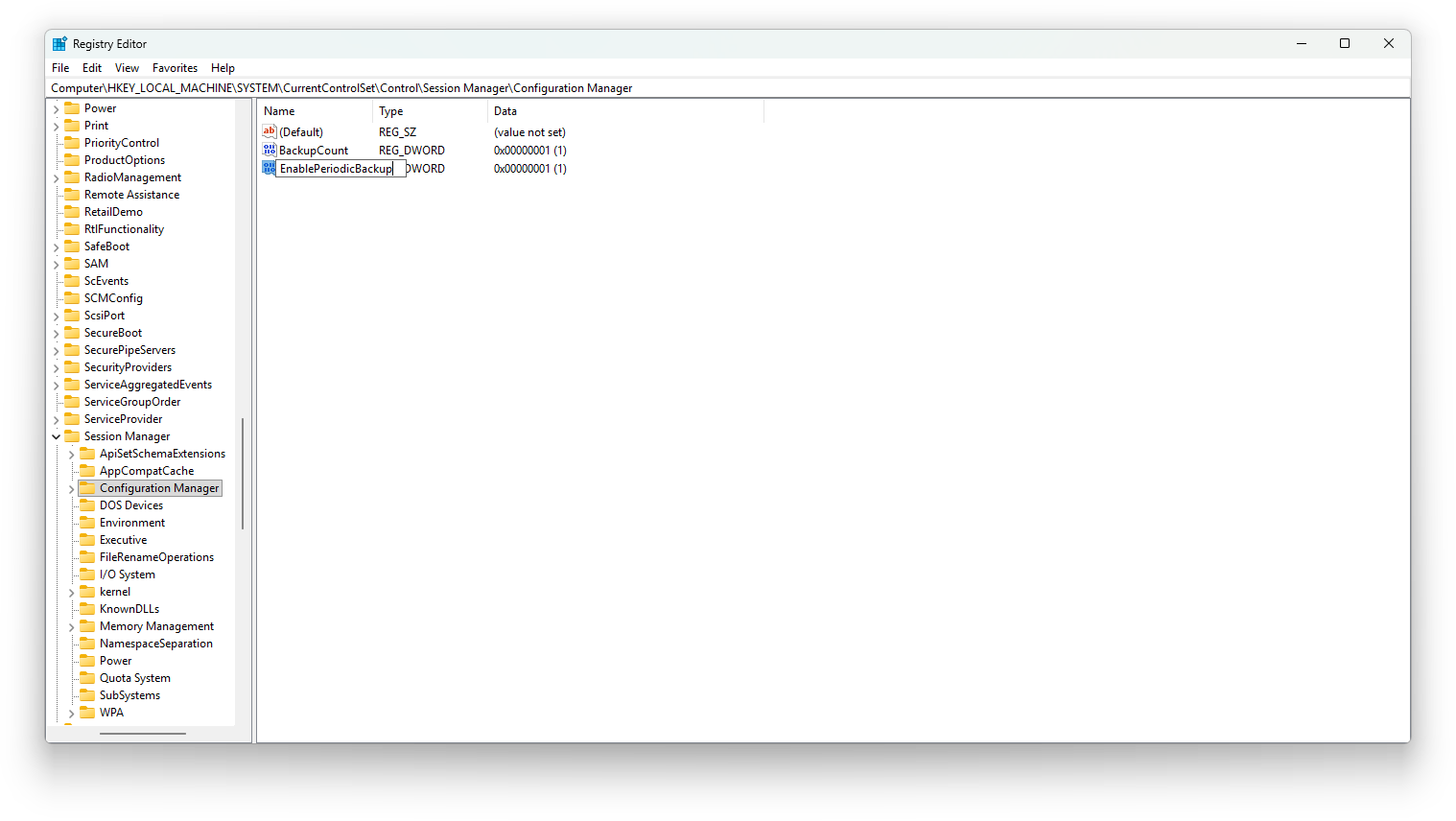

  4. Değerin ismini EnablePeriodicBackup yapıyoruz:
  5. Değere çift tıklayıp çıkan pencerede değer kısmına 1 yazıyoruz:

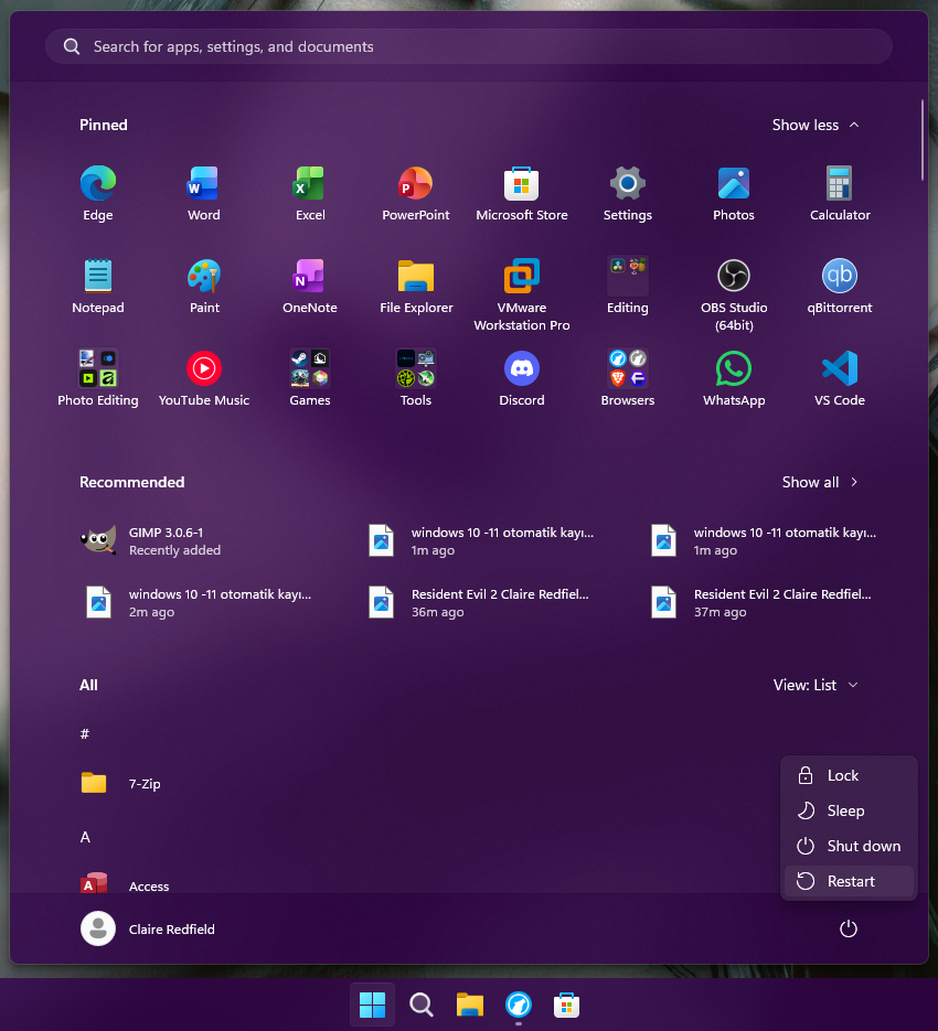

  6. Bilgisayarımızı yeniden başlatıyoruz.

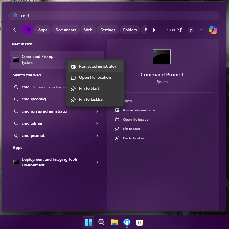

  7. Bilgisayar tekrar açıldıktan sonra dosyaların oluştuğunu kontrol etmek için CMD'yi yönetici olarak çalıştırıyoruz:

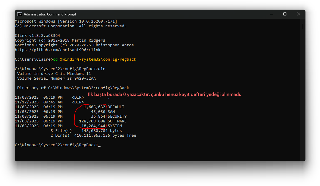

  8. Önce cd %windir%\system32\config\regback yazıp Enter'a basıyoruz, sonra dir yazıp Enter'a basıyoruz:
    Burada ben zaten uzun süre önce bu özelliği açtığım için Windows yedek almış durumda, bu nedenle dosyaların içinde veri mevcut. Fakat sizde ilk etapta burada tüm dosyalar 0 bayt görünecek, çünkü yedekleme özelliğini yeni aktif ettik ve henüz yedek almadık. Bu durumda ister Windows'un otomatik yedek almasını bekleyebilir, ister yedekleme işlemini elle yapabilirsiniz. Elle yapmak istiyorsanız devam edin.

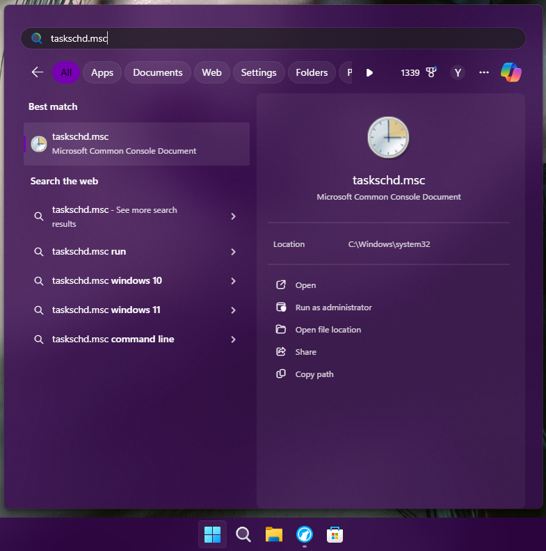

  9. Başlat'ı açıp taskschd.msc yazıyoruz ve açıyoruz:

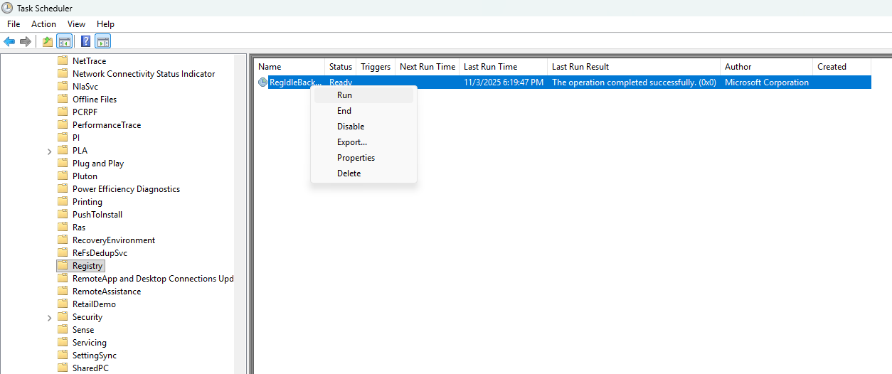

  10. Sırasıyla Görev Zamanlayıcı Kitaplığı\Microsoft\Windows\Registry yoluna gidiyoruz:
  11. Sağ tarafta RegIdleBackup görevini göreceksiniz. Göreve sağ tıklayıp Çalıştır diyoruz:
  12. Durum kısmında Çalışıyor yazdıktan 5-10 saniye sonra F5 tuşuna basın. Eğer Durum kısmında tekrar Hazır yazdıysa ve Son Çalıştırma Sonucu kısmında İşlem başarıyla tamamlandı. (0x0) yazdıysa o zaman yedekleme işlemi tamamlanmış demektir.

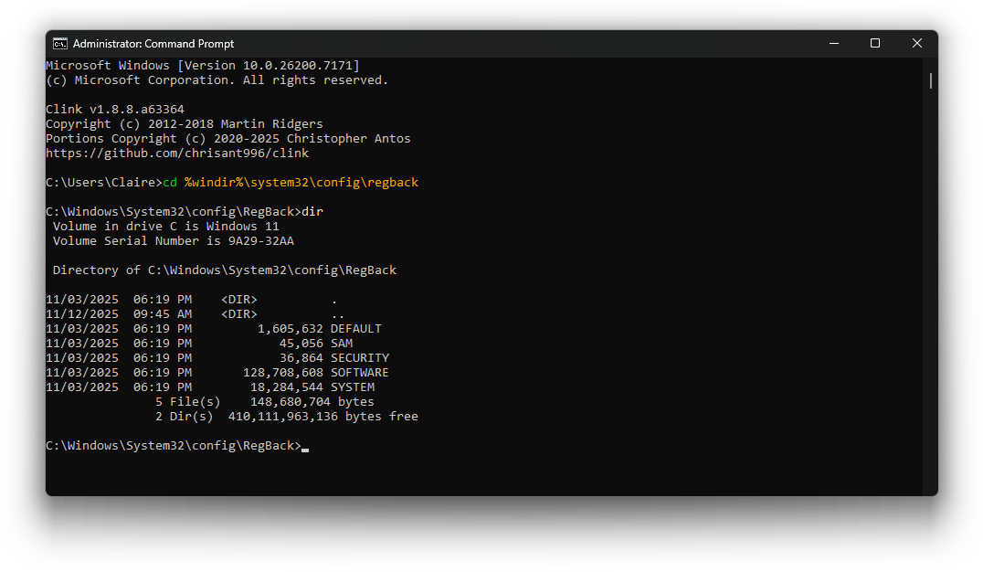

  13. Kontrol amaçlı 9. adımı tekrarlayalım. CMD'yi yönetici olarak çalıştırıp tekrardan önce cd %windir%\system32\config\regback yazıp Enter'a basalım, sonra dir yazıp Enter'a basalım:
  14. Eğer burada DEFAULT, SAM, SECURITY, SOFTWARE ve SYSTEM dosyalarının boyutu 0 bayt değilse, yani içlerinde veri varsa o zaman yedekleme işlemi tamamlanmış demektir.
