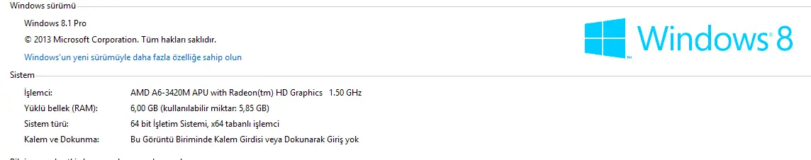

Merhaba arkadaşlar. Herhangi bir oyuna girdiğimde mavi ekran hatası alıyorum sebebi nedendir?
Roblox'un klasik hatasını alıyorsun. Ne yazık ki bunun için belirtilen spesifik bir çözüm yok ve Roblox'un eski donanımlara olan garezi de ortada. OS'u Windows 10'a çekersen sorunun çözüleceğini görürsün.

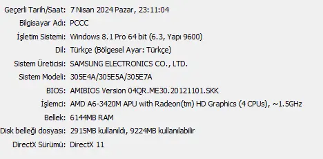

Sorun da şu: Roblox oynarken belirli bir adres temelinde sistem RAM'de kalması için kilitleme yapmaya çalışıyor. nt!MiLockPageAndSetDirty çağrısına dikkat et; Setdirty belirteçi kodlama dilinde içeriği değişmiş ancak bu içerik veritabanına/diske geri senkronize edilmemiş bir nesneyi/adresi ifade ediyor. Mesele aslında önbellek ve depolama birimi arasındaki tipik bir senkronizasyon bozukluğu olmasından ibaret.
Yani, Bu işlev genellikle belirli bellek sayfalarının fiziksel RAM'de yerleşik kalmasını ve diske sayfalanmamasını sağlamak isteyen aygıt sürücüleri veya sistem düzeyi kodlar tarafından kullanılır. Sayfayı kilitleyerek ve Setdirty olarak işaretleyerek, bellek yöneticisi önce içeriğini diske geri yazmadan sayfayı değişteremeyeceğini bilir.

Bu dosya tamamen bellek konusunda bir soruna işaret etse de durum böyle değil Roblox temelinde. Yukarıda yazdığım gibi OS değişimi dışında aynı OS üzerinde olan bir spesifik bir çözüm yok. Sanal belleği yükselterek çözenler de olmuş ama elle karışmanı önermem çok bilgin yoksa.
