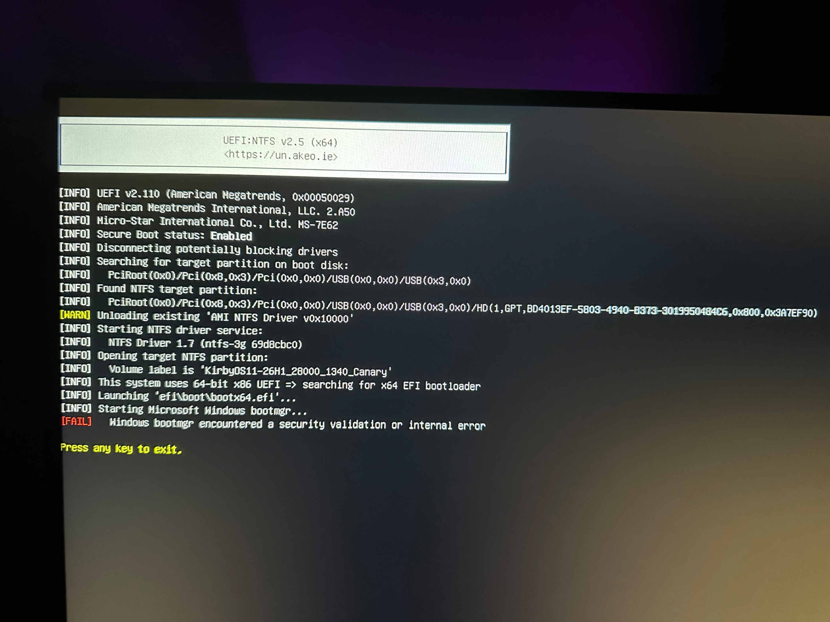

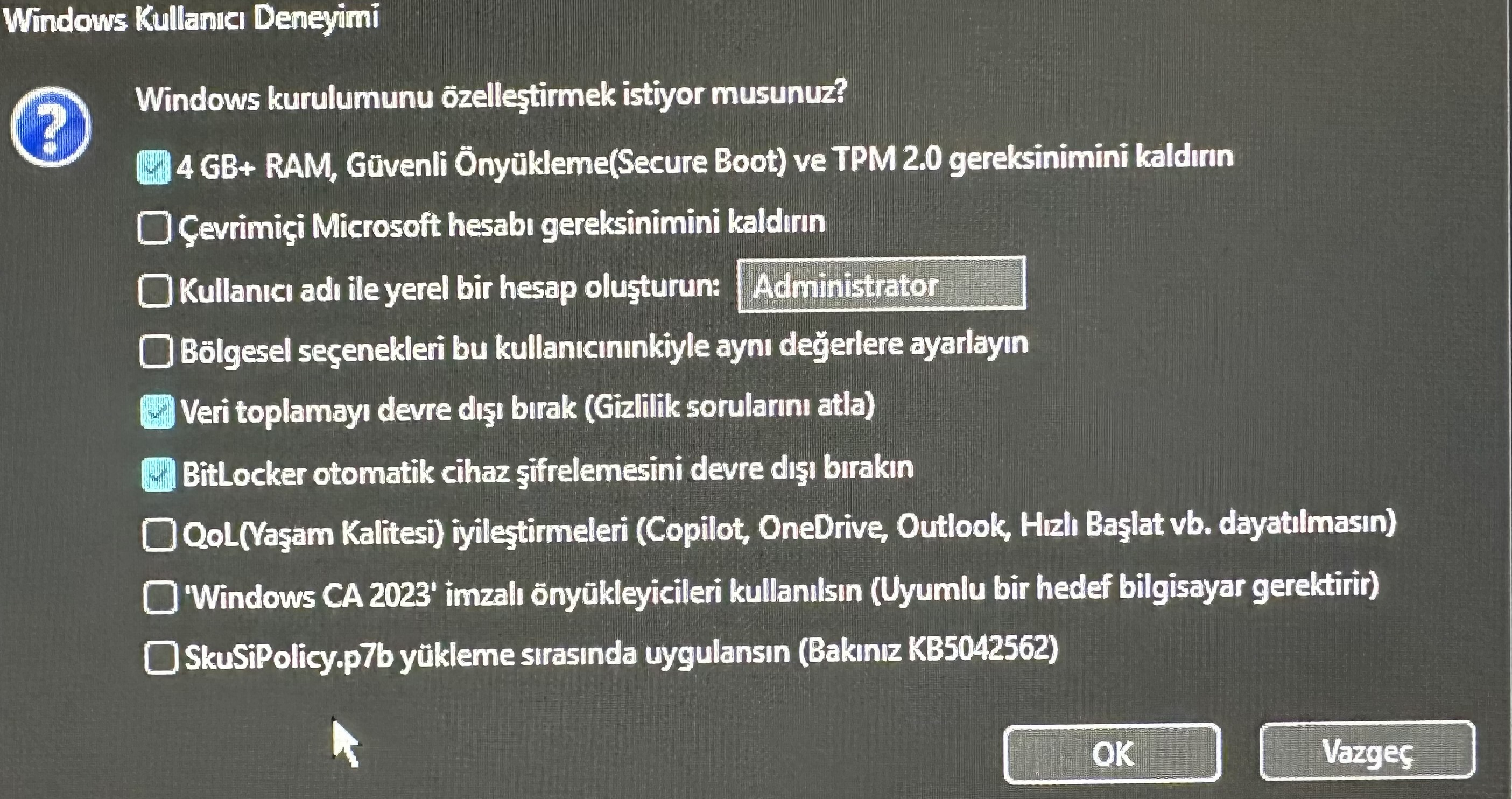

Kullandığım Custom OS'tan memnun kalmadığım için farklı versiyon Custom OS kurmaya çalıştığımda BIOS update yaparak sorunu çözmüştüm fakat tekrar format atmaya çalıştığımda ise tekrar bu hata ile karşılaşıyorum. Aynı BIOS sürümünü tekrar kursam bu sorun ortadan kalkar mı? Yoksa her format attığımda bu hata ile karşı karşıya mı kalacağım? Ek olarak Rufus'ta güncel olarak format USB'si hazırlanıldığında altta ekstra tik metinleri bu soruna sebebiyet veriyor mu? Bilgi sahibi olan arkadaşlar yardımcı olabilirlerse sevinirim.
Secure Boot'u kapatmama rağmen tekrar yeniden başlatıp BIOS ekranına geliyor, bir nevi döngü haline geçiyor.
O zaman boot sırasını bir kontrol et, bilgisayar USB'yi ilk sırada görmediği için BIOS'a atıyordur. Secure Boot'u kapatınca bazen CSM (Legacy) ayarını da açmak gerekiyor, menüde varsa onu da aktif edip öyle dene istersen.
Secure Boot sertifikalarınızı güncelleyin:

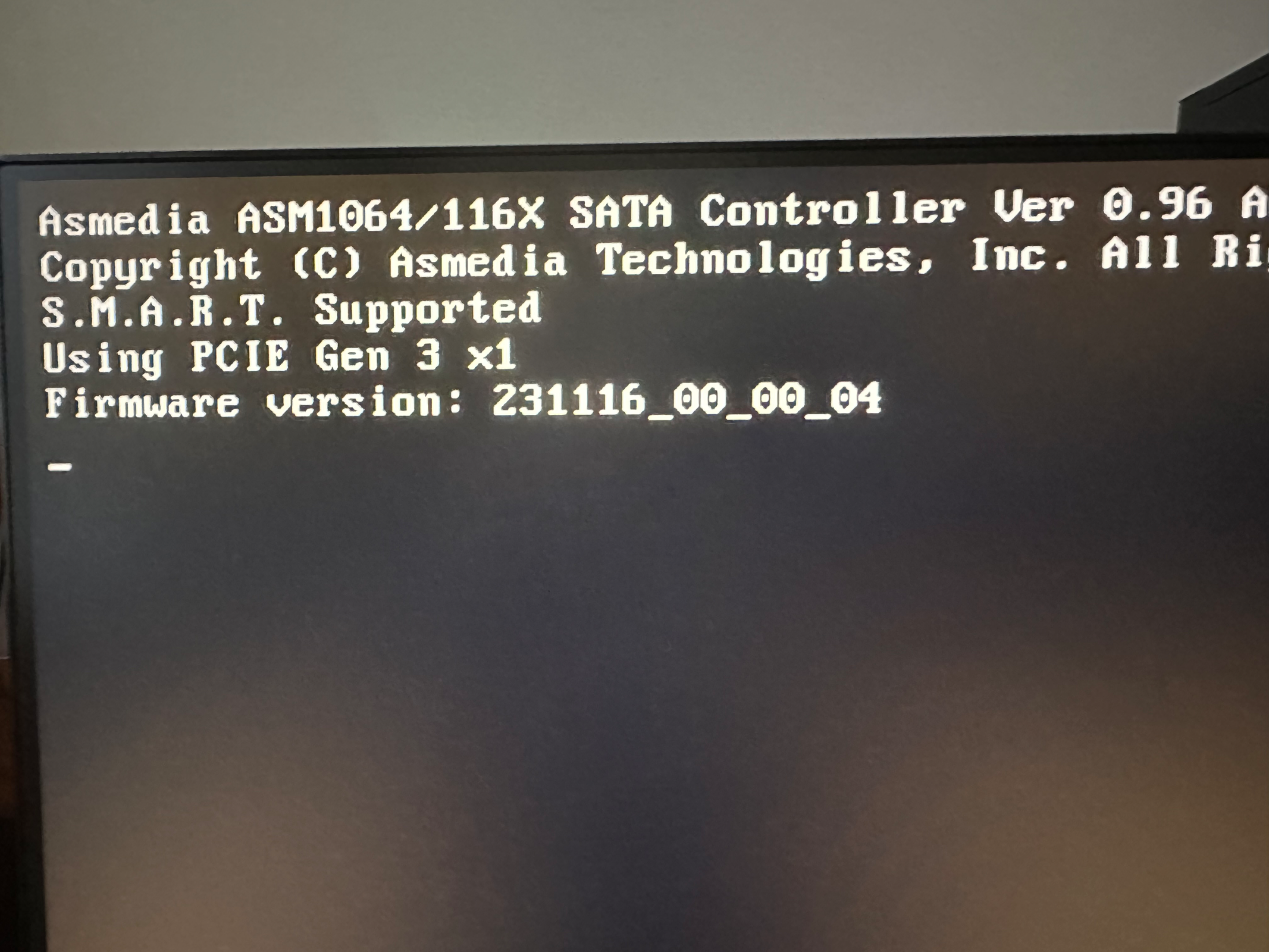

Önerinizi denedikten sonra bu ekranda kala kaldım ve ilerleme kaydedemedim.
Recep hocam, bu şekilde ilerleme kaydedersem bir daha bu hata ile karşılaşır mıyım? Günlerim heba oldu diyebilirim.

Eğer aldığın hata Secure Boot sertifikası kaynaklı ise dediğimi yaptıktan sonra bir daha sorun olmaması lazım.
Yaşadığım sorunun görselini şimdi paylaştım Recep hocam. Eğer bu sorunum sertifikamı güncelleyerek çözüme kavuşacaksa hemen başka bir bilgisayardan gerekli dosyayı edinebilirim; veyahut sizin paylaştığınız dosya üzerinden de işlemi gerçekleştirebilirim.
