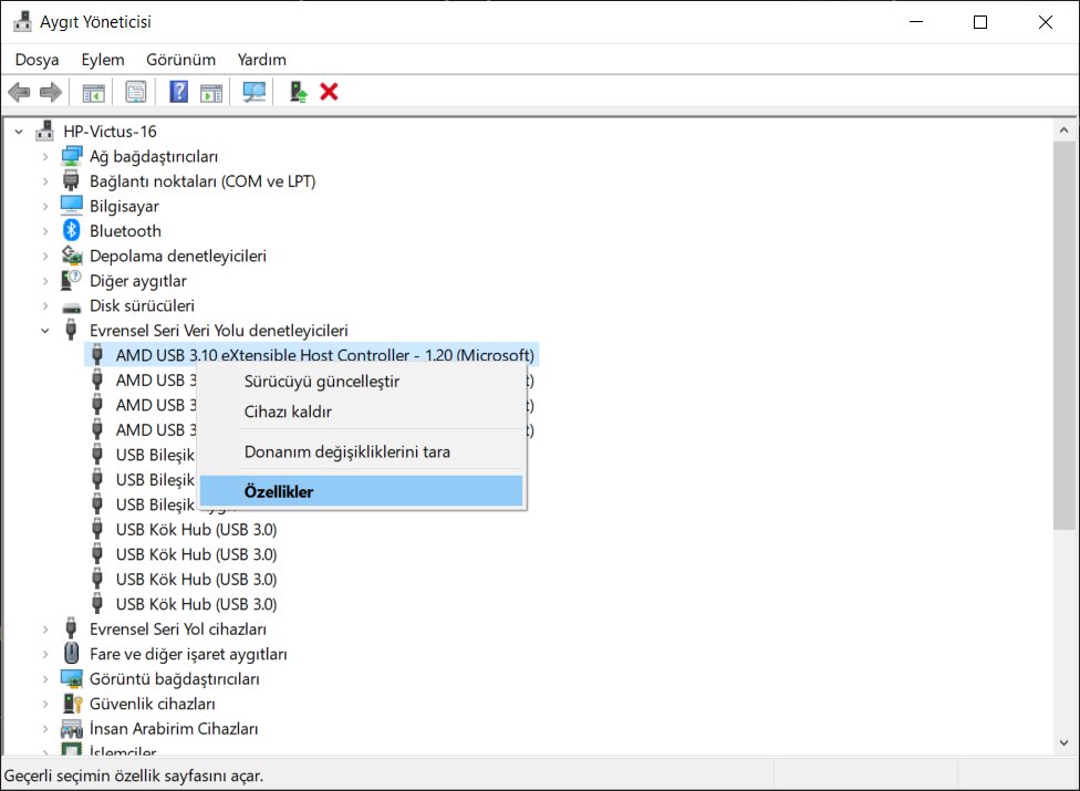

  1. Görev çubuğundaki Windows logosuna sağ tıklayın. Sonrasında Aygıt Yöneticisi seçeneğine tıklayın.
    Eki Görüntüle 262329
  2. Evrensel Seri Veri Yolu denetleyicileri bölümünü açın.

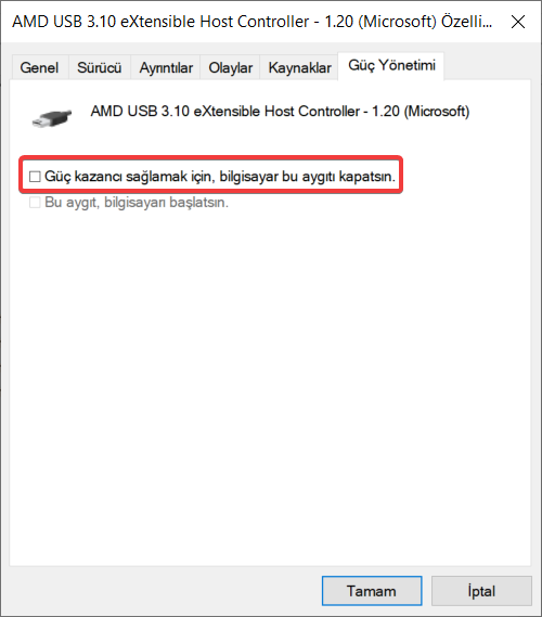

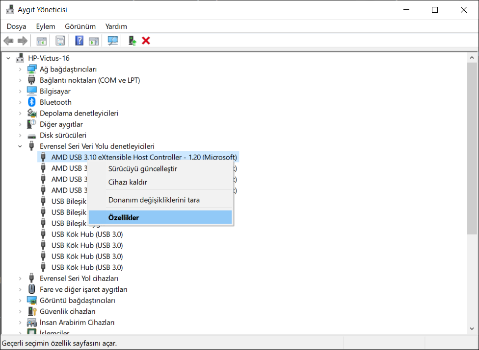

  3. USB Kök Hub yazan aygıtlardan birine sağ tıklayın. Özellikler seçeneğine tıklayın.
    Eki Görüntüle 262330

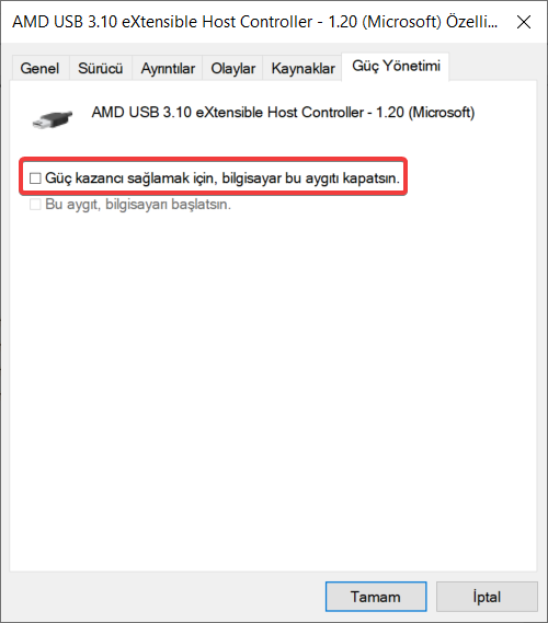

  4. Güç Yönetimi sekmesine girin ve "Güç kazancı sağlamak için, bu bilgisayar bu aygıtı kapatsın" seçeneği işaretliyse işareti kaldırın.
    Eki Görüntüle 262332
  5. Tamam diyerek pencereyi kapatın.
Not: Birden fazla USB Kök Hub görebilirsiniz. Aynı işlemi diğer USB Kök Hub aygıtları için de uygulayın.

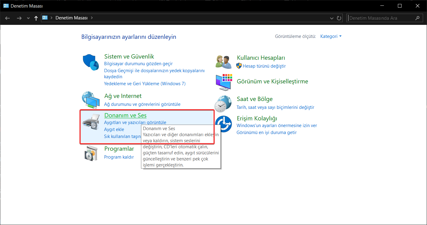

  1. Denetim Masası açın.

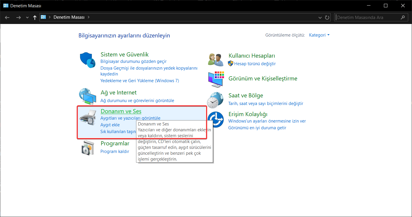

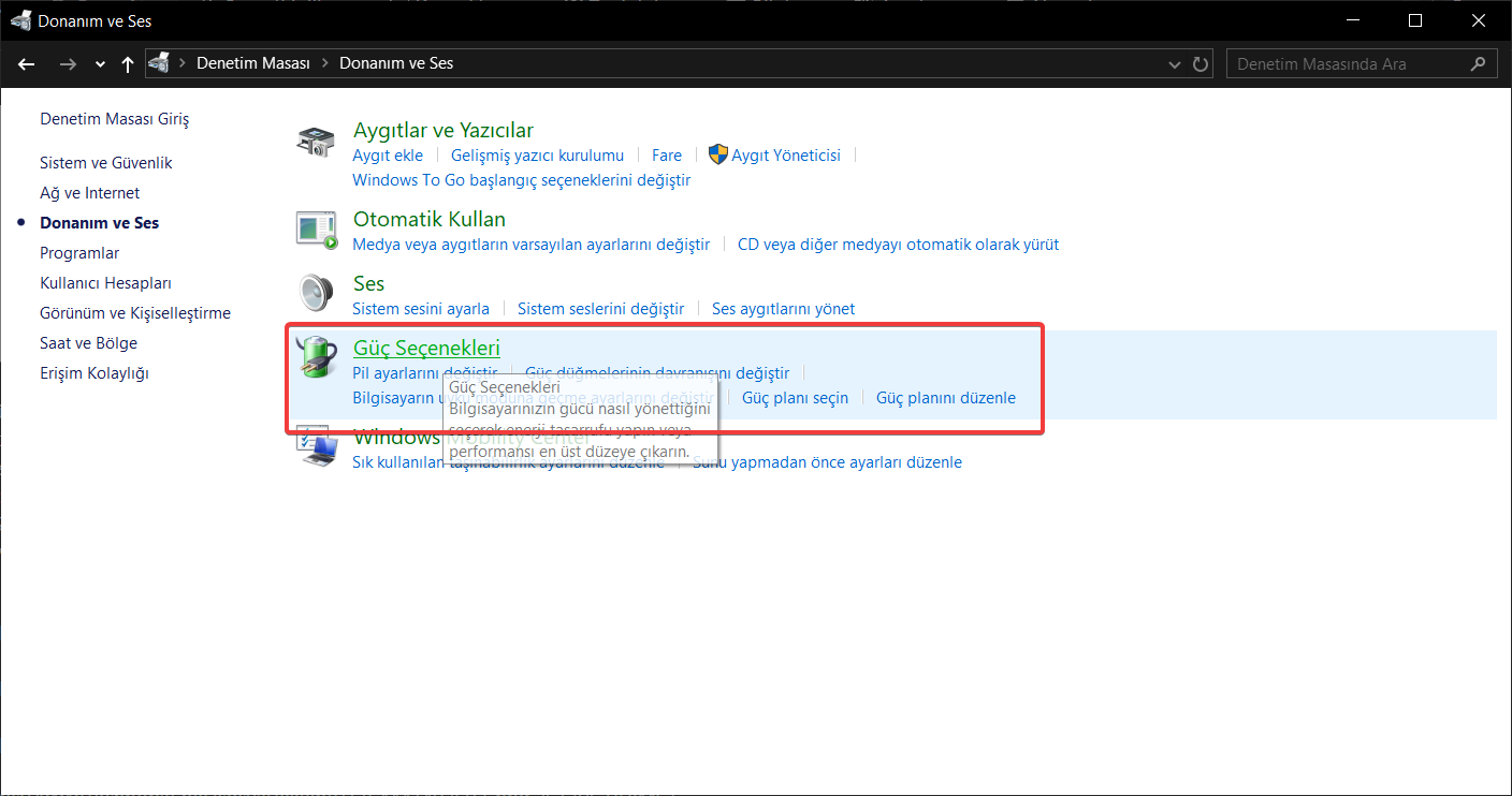

  2. Donanım ve Ses bölümüne girin.
    Eki Görüntüle 262335

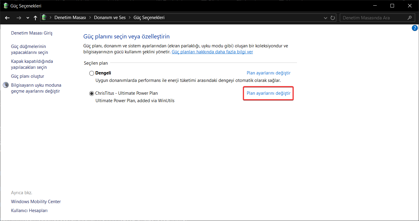

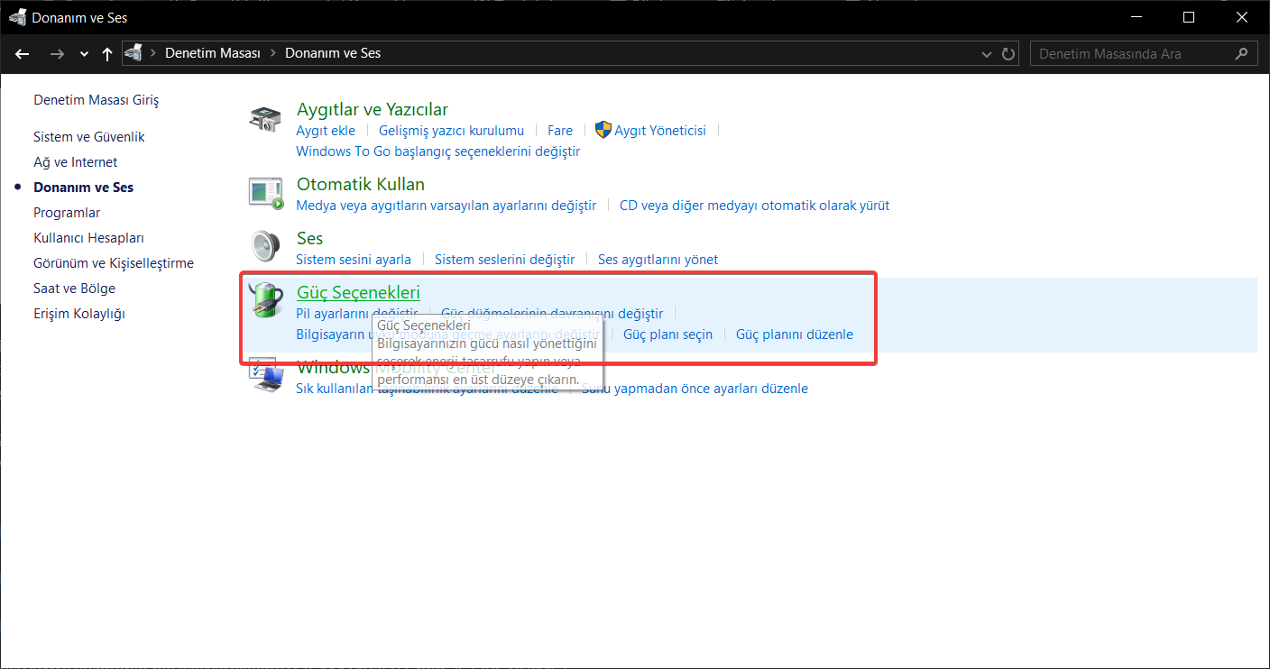

  3. Güç Seçenekleri kısmına tıklayın.
    Eki Görüntüle 262336

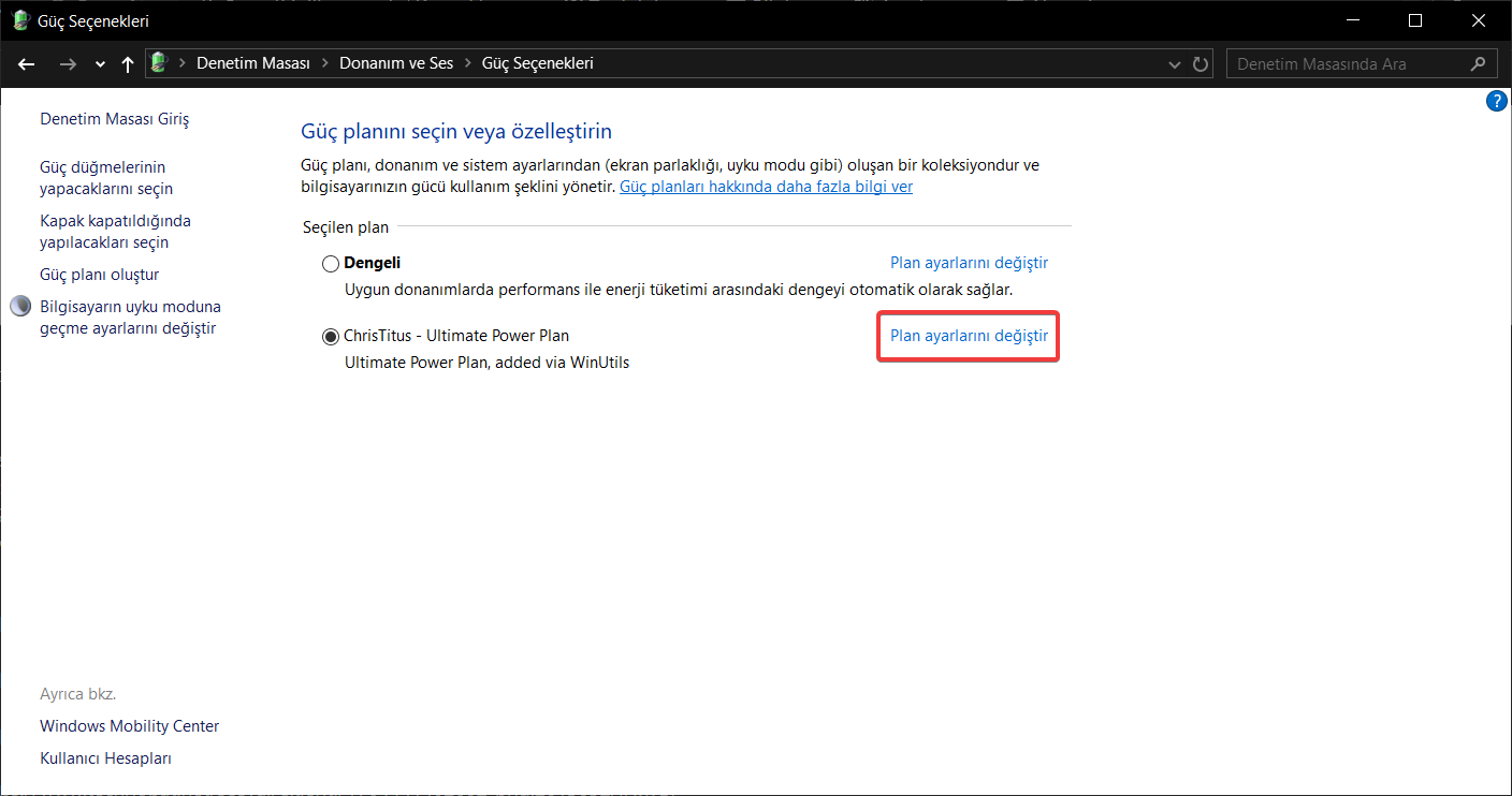

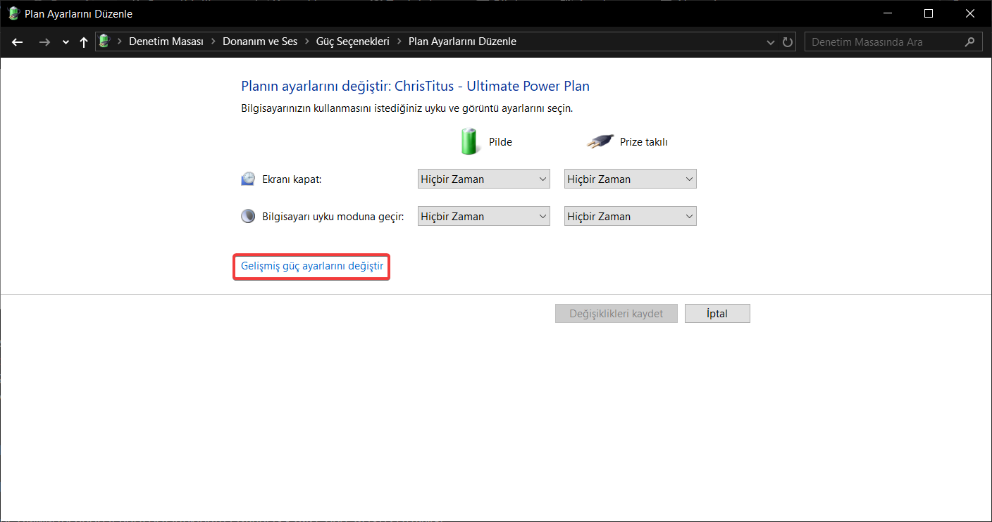

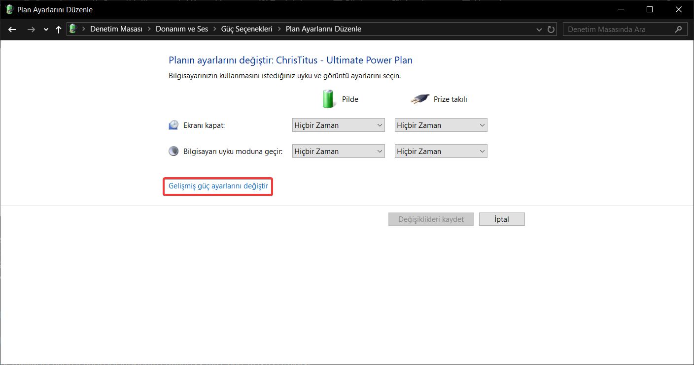

  4. Aktif güç planınızın sağındaki Plan ayarlarını değiştir seçeneğine tıklayın.
    Eki Görüntüle 262337

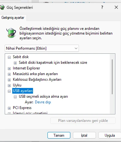

  5. Gelişmiş güç ayarlarını değiştir seçeneğine girin.
    Eki Görüntüle 262338

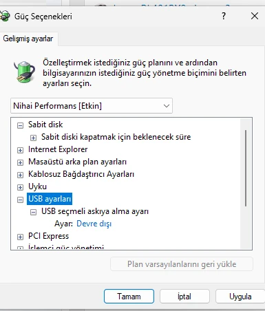

  6. Açılan pencerede USB ayarları bölümünü genişletin ve "USB seçmeli askıya alma ayarı" kısmını devre dışı yapın.
    Eki Görüntüle 262340
  7. Uygula ve ardından Tamam deyin.
