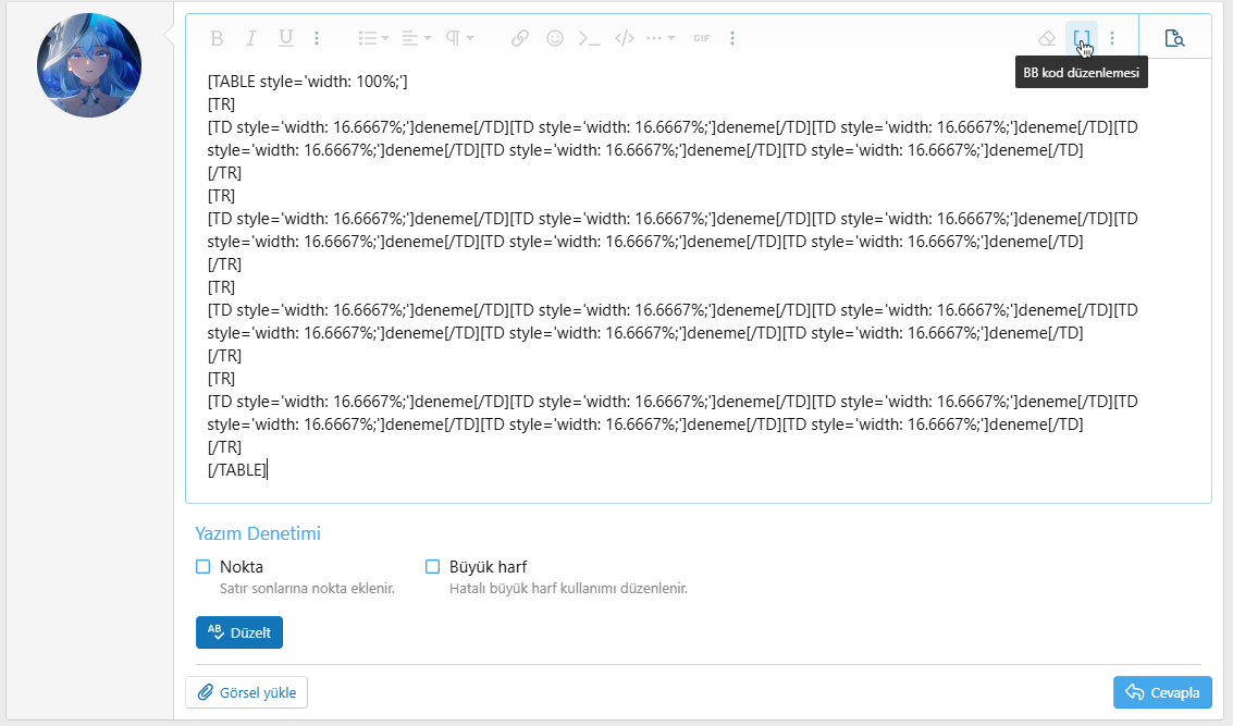

Eski forumdan kalma bir konumu buraya geliştirip atmak istiyorum fakat kopyalama işlemini yapamıyorum. Tablo, renkler vs. bir sürü içerik var. Düz kopyalamak işe yaramıyor. Tek tek düzeltmekte aşırı uzun sürer. Bu tarz makaleleri nasıl markdown ile birlikte kopyalayabilirim?

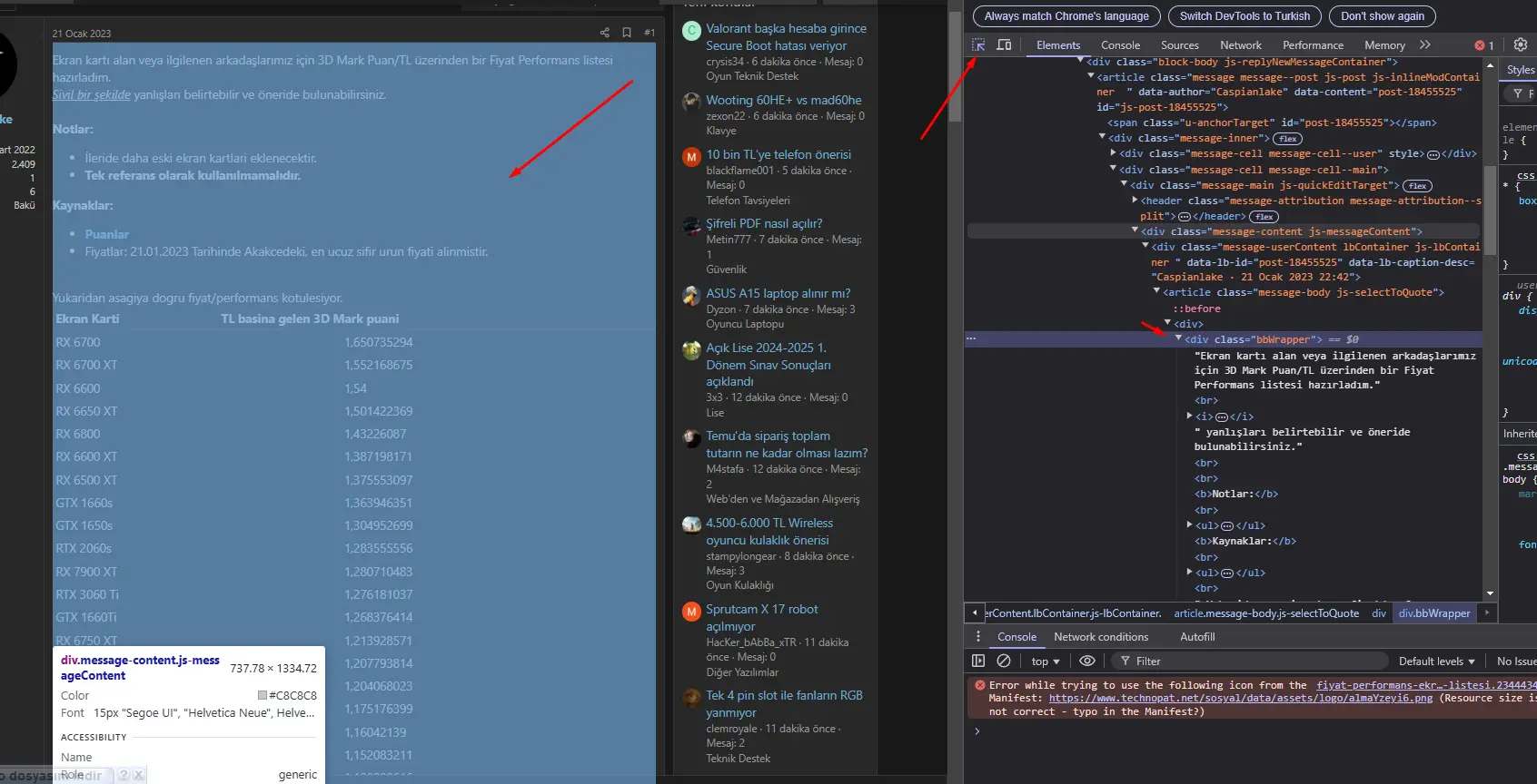

Bu yöntemi deneyin bakalım olacak mı?

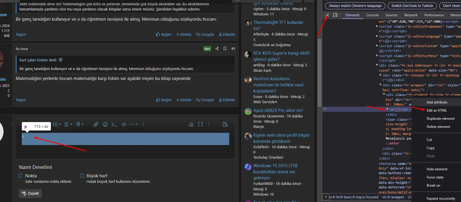

1. inceleden istediğimiz metnin olduğu bloku seçiyoruz ve sağ tıklayıp edit HTML diyoruz.
2. daha sonra buradaki bölümü komple kopyalayıp yazıyı yazacağımız yere geliyoruz ve rastgele bir şey yazıp onu da incelemeye alıyoruz. İnceleme de yine edit as HTML basıp rastgele yazmış olduğumuz yeri komple silip kopyaladığımız bölümü yapıştırıyoruz. ( örnek olarak verdiğim a da kendi yazınızın wrapper bölümünü almamaya dikkat edin aksi takdirde düzenleme kitlenir)
3. ve artık kullanıma hazır.

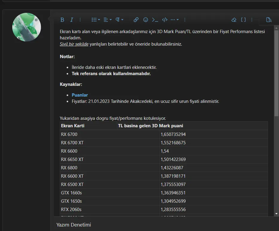

Bu tarz bir kopyalama mı isteniyor? Yine başka bir forumdan aldım bunu örnek olması için.

Buna benzer ama dediğim gibi daha karışık. Emojiler, renkler ve yanlamasına daha büyük bir tablo. Renkler aşırı sorun değil.

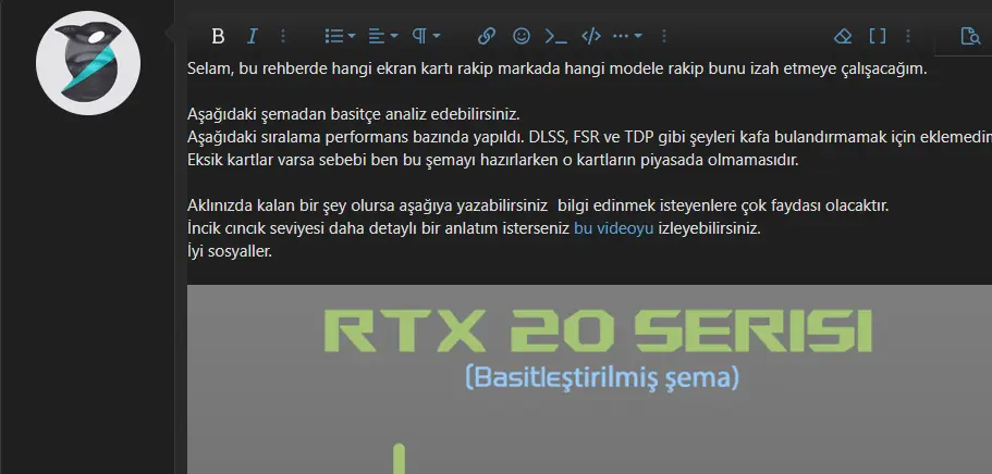

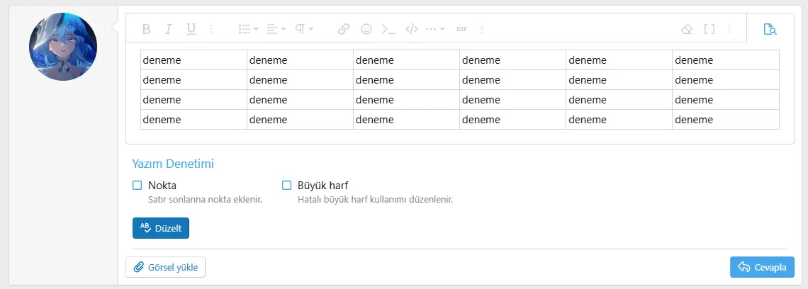

Mesajınızı bb kod düzenlemesi moduna alın ve olduğu gibi kopyalayın. Yapıştırırken mesajınızın bb kod düzenlemesi modunda olması gerekiyor.
Benim yol direk Bbwrapper'dan olduğundan biraz daha manuel olmuş bu daha verimli olur gibi

Hocam telefondayım ben demeyi unutmuşum. Kiwi browser ile dev tool kısmına girebiliyorum ama sağ tık olmadığı için edit HTML yapamıyorum.

Mesajınızı BB Kod Düzenlemesi moduna alın ve olduğu gibi kopyalayın. Yapıştırırken mesajınızın BB Kod Düzenlemesi modunda olması gerekiyor.

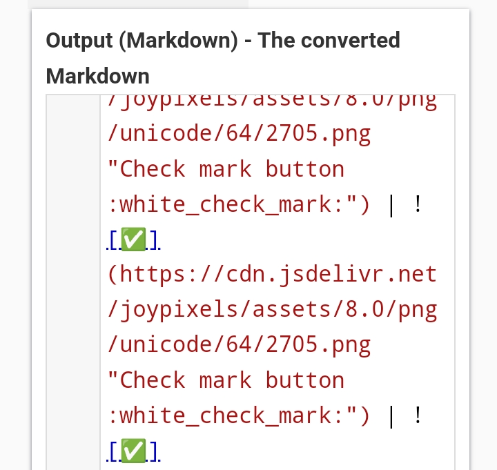

@erdym ek olarak HTML to Markdown sitelerini denedim o kodu kopyalayıp ama saçma sapan şeylere çeviriyorlar. Çalışmıyor.
Modlardan izin alıp böyle deneyeyim.
İsterseniz konuyu benimle paylaşın bb kodunu atabilirim.
