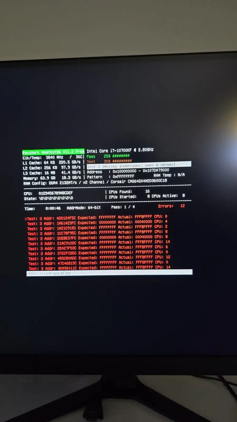

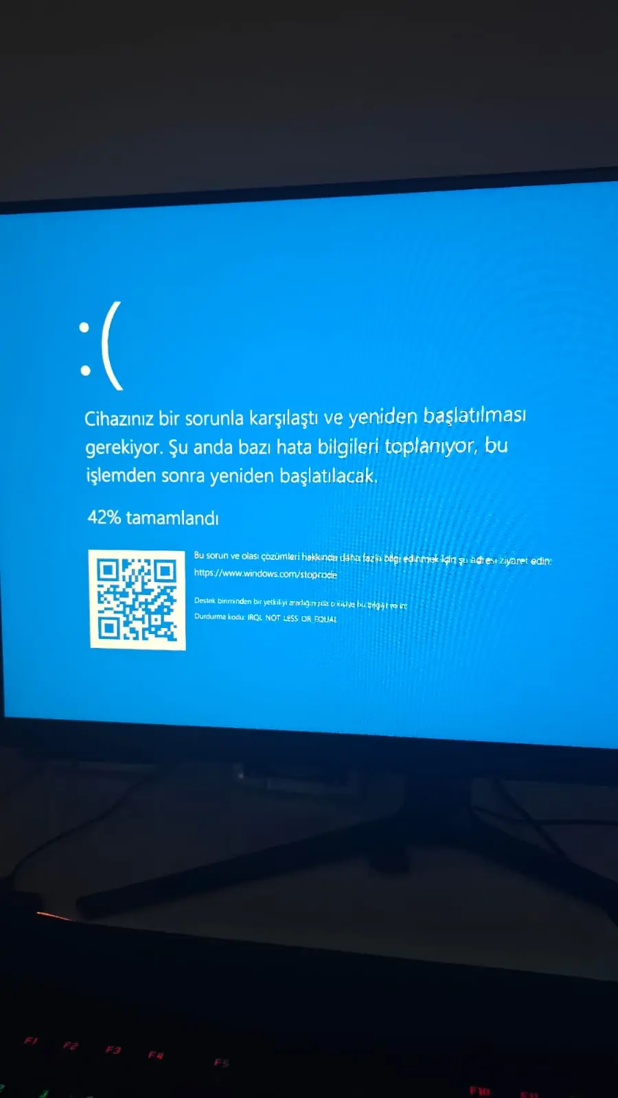

@Recep Baltaş 🖐
Öncelikle tekrardan selamlar tüm parçalarımı başka bir anakart ile test ettim testin sonucu da alınan tüm hataların sebebi işlemcim çıktı. Garantisi olduğundan i7 10700KF işlemcimi garantiye gönderdim şu anda idareten i5 10th bir işlemci kullanıyorum ve bilgisayarım stabil bir şekilde sorunsuz çalışıyor.
RAM nanay. Hangisi olduğunu görebiliyorsanız onu çıkartın sistemden. Bozuk.
Format ile mavi ekran arasında pek bir bağ yok. Mavi ekran hatası %90 donanımsaldır. Bu yüzden format atmak %90 fayda etmez.
İlk iş BIOS'u 7C79v1E sürümüne güncelleyin.
  • Hatalardan biri ekran kartına işaret ediyor ama ekran kartı kaynaklı olmayabilir.
  • Bir hata zt9101d_drv.sys kaynaklı, bu da ZTop Microelectronics USB 802.11n Kablosuz USB adaptörün sürücüsü oluyor. Sürücü güncellemesi varsa yapın derim. Yoksa sökün bunu.
  • Öte yandan bütüne baktığımız zaman ortada bir RAM sorunu olabilir gibi.
Bir RAM testi yapın:

Memtest86 sonuçları aşağıdadır. 2 dakikalık bir test yaptım çünkü zaten bir sürü hata aldım.
Bunu gömreden RAM demiştim, tam 12'den vurdum RAM'leriniz bozuk.
Recep abi sadece RAM'ler mi bozuk yoksa Ekran Kartını'da test edebileceğimiz bir program mevcut mu?
32x2 CORASIR ramlerimi garantiye gönderdik GSKILL TEK SLOT 32 GB ram taktık geçici bir süreliğine ancak bugün tekrar mavi ekran hatası ile karşı karşıya kaldım.
RAM değişikliği sonrası alınan son 3 mavi ekran minidump'ı ektedir.
@Recep Baltaş 🖐
