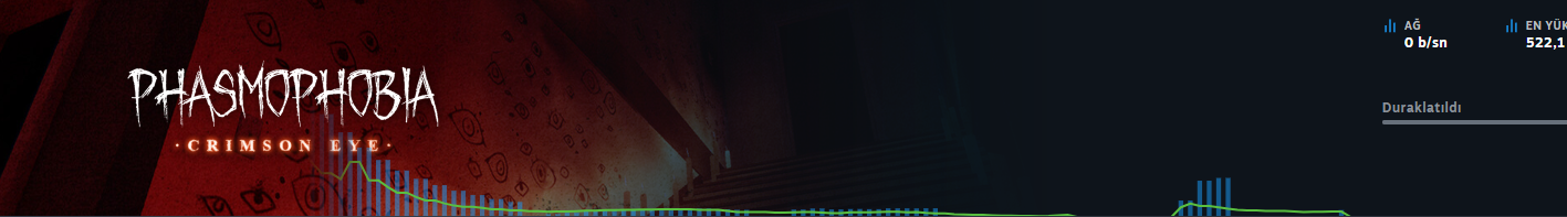

Bufferbloat olmuyorum sanırım. Beklentim çok yok gecikme yapmasın, 1000MBPS hızın etkisini indirirken göreyim yeter böyle kopmalar ya da ping olmasın.
Ben de bu modeli bulmuştum attığınızdan fiyatı daha uygun işimi göreceğimi düşünüyor musunuz? https://www.akakce.com/router/en-ucuz-tp-link-archer-be220-4-port-3600-mbps-fiyati,1027807252.html
Hocam bende onu kullanıyorum aralarında tek fark BE220'nin portları 1 gigabit BE230'un portları 2.5 gigabit ve ekstra olarak USB girişi ve soğutmak için daha fazla delik var tercih sizin ama işlemcileri aynı ve eviniz kaç +1 oda önemli ben 3+1 de kullanıyorum çekiyor ama sizinki dah büyükse sorun yaşıyabilirsiniz bende sadece evin en son odası en son köşesinde az çekiyor dier odalarda paketimin hızını alıyorum ve 50Mbps de bufferbloat değerlerim bu şekilde ama Superonline'ın routingi çok kötü oldığu için unloaded pinginiz her zaman yüksek olacaktır bunu hiçbir cihazla çözemezsiniz ve şu anki ZTE de aldığınız bufferbloat değerlerini görebilmek için waveform bufferbloat sitesinden test yapıp görseli atabilir misiniz?

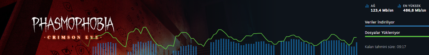

ev küçük 1+1. kablolu bağlantıdayım test şu şekilde:

Hocam size fazlasıyla yetecektir o zaman alabilirsiniz.
