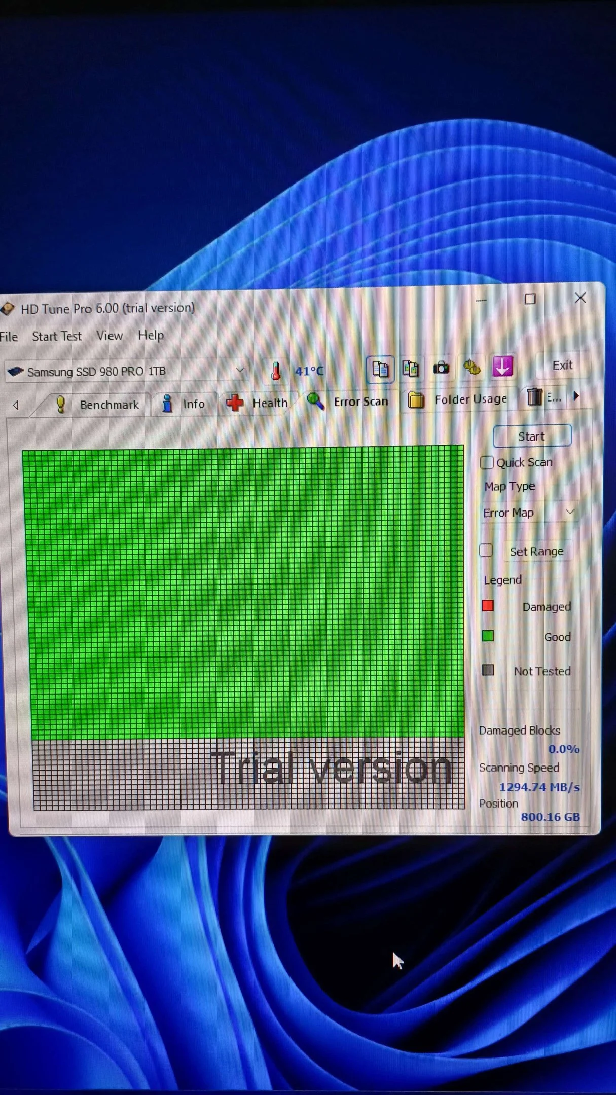

Merhabalar dün bilgisayarıma yeni bir SSD aldıktan sonra temiz kurulum yapmak istedim ve Windows 11 kurdum. Bu sabah gerekli bazı programları kurdum ve birkaç oyun indirdim, programları kullanırken sorun yok fakat herhangi bir oyuna girdiğimde mavi ekran hatası alıyorum. Mavi ekran hatası önce 1 saniyelik siyah ekran sonra tekrar 1 saniyelik bir mavi ekran gözüküyor ve yeniden başlıyor hata kodunu göremiyorum sonrasında bilgisayar yeniden başladığında herhangi bir minidump dosyası oluşmamış gözüküyor. SSD'de bad sector var mı diye test yaptım fakat yok. Ekran kartı sürücülerimde de bir problem olmadığını düşünüyorum çünkü zaten mavi ekran hatası alıyorum diye indirmiştim. Bu arada oyunların biri SSD'de biri HDD'de ikisinde de çöküyor. Bu linkte benimle aynı sorunu yaşayan biri var fakat o da çözüm bulamamış.

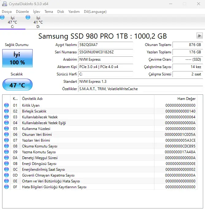

Öncelikle BIOS menüsünden Miscellaneous Settings ve Peripherals kısmlarının görüntüsünü atmanı isteyeceğim. CrystalDiskInfo indirip bir ekran görüntüsü ve Samsung Magician üzerinden Drive Deatils sekmesinin ekran resmini paylaşmanı da isteyeceğim

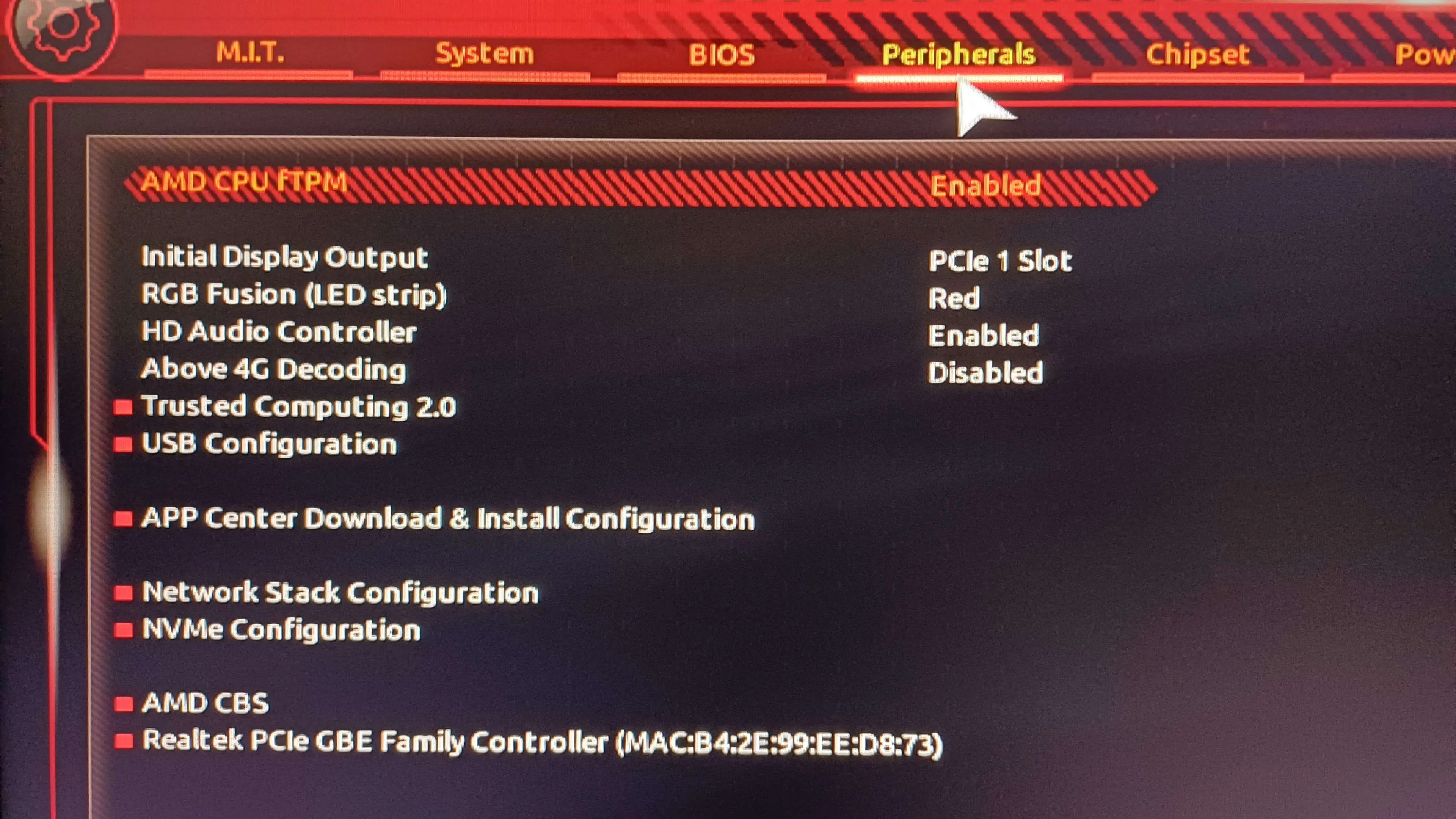

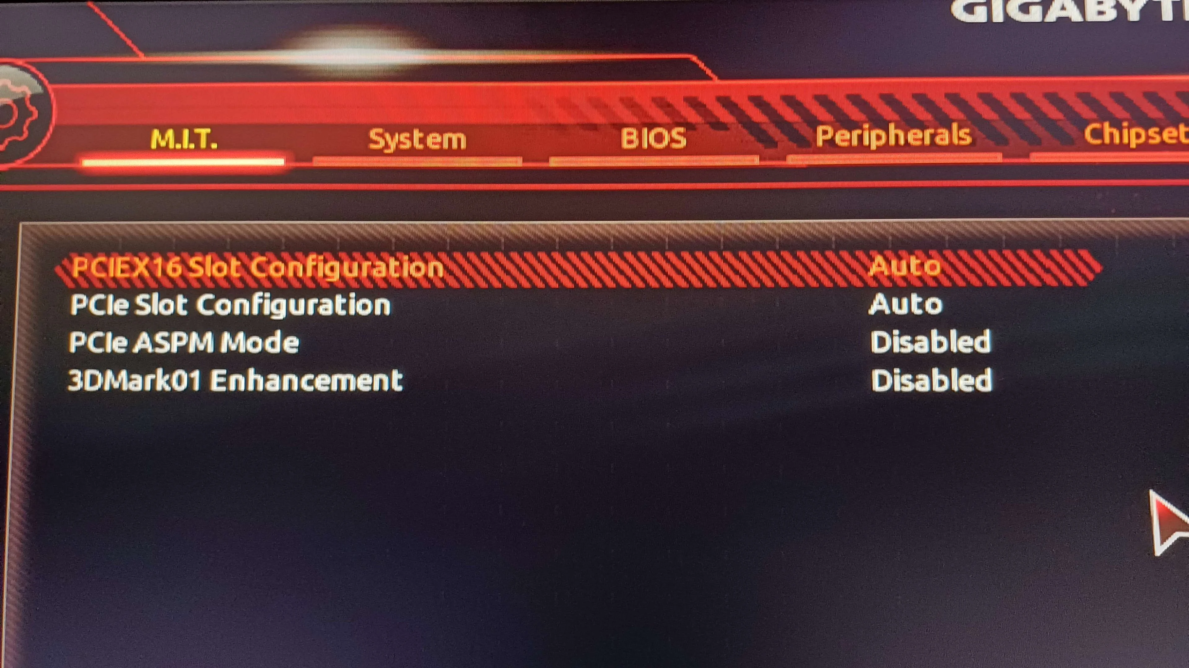

BIOS menüsünden;
Miscellaneous Settings kısmı:
Peripherals kısmı:
CrystalDisk'ten ekran görüntüsü:

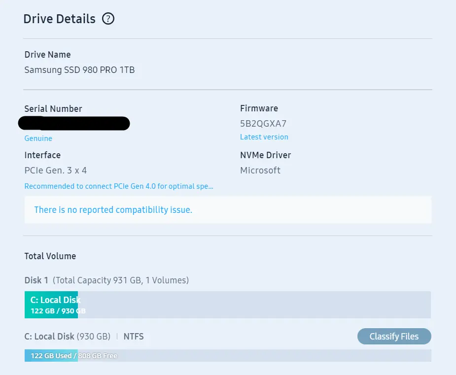

Samsung Magician'dan Drive Details kısmı:

  • Firmware güncel.
  • SSD güç hatları olması gerektiği gibi, normal.
  • Yanlış konfigüre edilmiş bir ayar yok.
Yukarıdaki arkadaş dışında 2 suçlu ihtimali de var; SSD'nin kendisi (Fabrika çıkışlı bir arıza ihtimali) veya anakartın M.2 slotu.
Peripherals > NVMe Configuration sekmesinin içeriğindeki self testleri yapmayı deneyebilir ve Aygıt Yöneticisi > Depolama denetleyici kısımlarını da paylaşabilirsin. Bu bağlamda daha stabil bir akış için PCI-e slotlarını (x16 dahil değil.) gen3 ile konfigüre edip sistemin oyunlardaki kararlılığını kontrol edebilirsin.

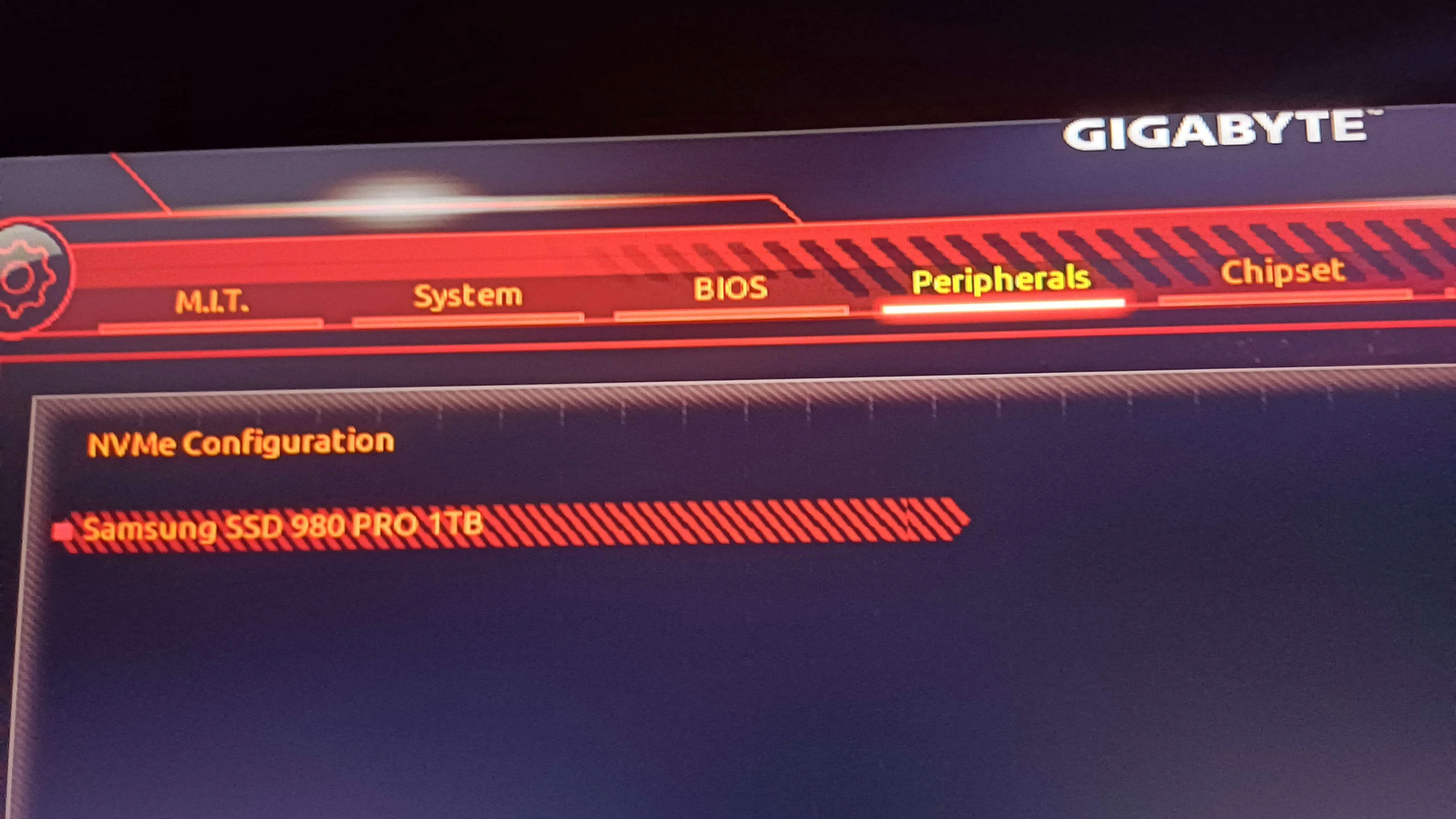

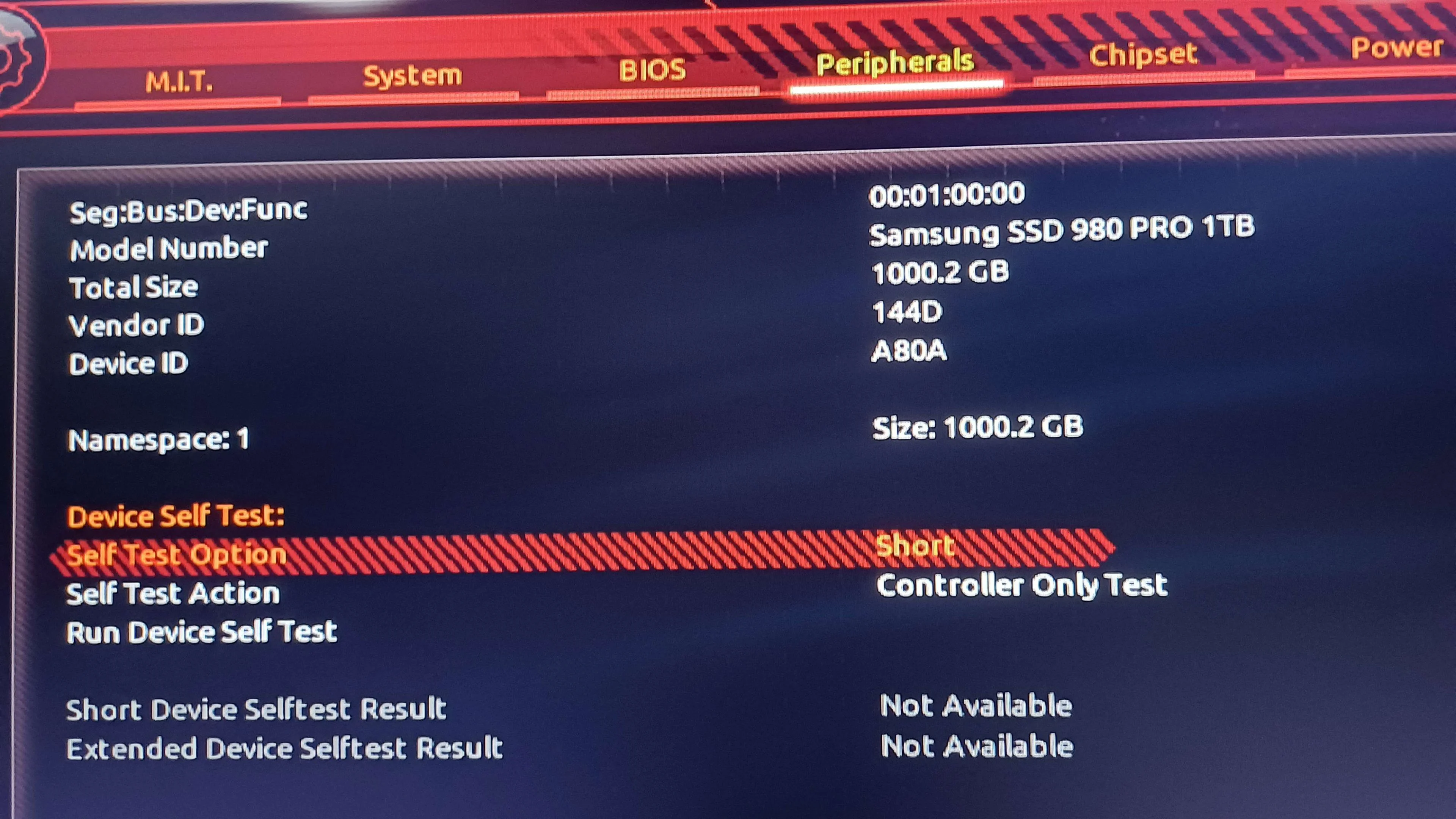

Peripherals > NVMe Configuration sekmesinin içeriği:

Bahsettiğiniz Gen3 ayarını ise yaptım birde şimdi deneyeyim mavi ekran hatası karşıma çıkacak mı?

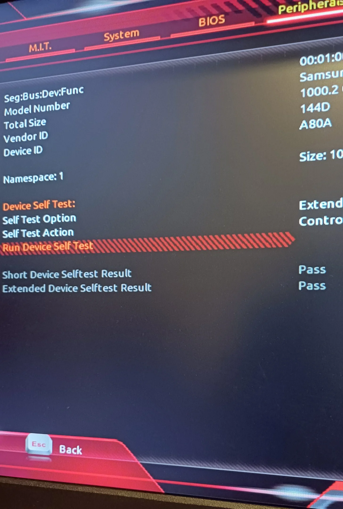

Aslında düzenlemiştim. 2 dakikalık kısa testlere sokabilirsin diskini diye.
Aygıt Yöneticisi > Depolama denetleyici kısımları:
Burda da bir sıkıntı yok.
Bekliyorum.
Düzenlemeyi görmedim şimdi test edeceğim zaten. Çökerse yeniden başlarken bakarım testlere.

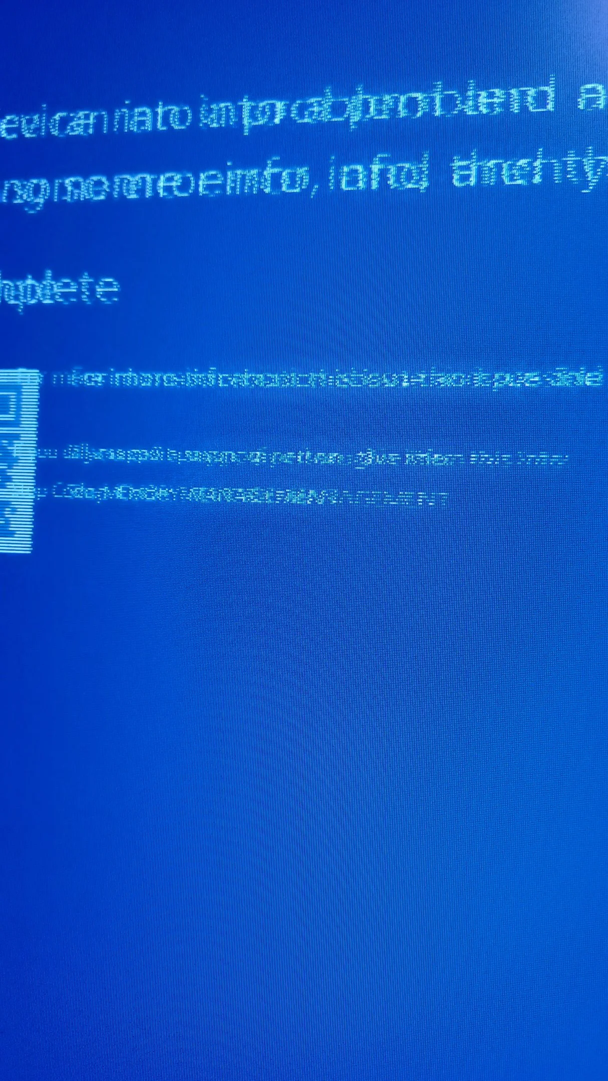

CS2 açtım maça girdikten sonra 80 saniye dayanabildi bu sefer Memory Management ile alakalı bir kod gözüktü ama ekran bozuktu yine tabi hatta fotoğrafını da atayım. BIOS'da bulunan 2 testide normal bir şekilde geçti.

Alr, Yeni hatamız için bir DMP var mı? Olduğunu pek düşünmüyorum ama XMP kapalı şekilde de deneyebilirsin. Bir şey değişeceğini ve direkt olarak disk kaynaklı bir sorun olduğunu da düşünmüyorum. Gen3 konfigüre ettiğin ayarı default'a çekebilirsin sonrasında. BIOS update ile de kontrol edebilirsin.
Anakart kılavuzunu da kontrol ettim. Açıkçası spesifik olarak önerilen bir şey de olmamış. Sorun anakart M.2 slotu kaynaklı olabilir diye düşünüyorum çünkü disk tüm sağlık testlerinden başarıyla geçiyor.
