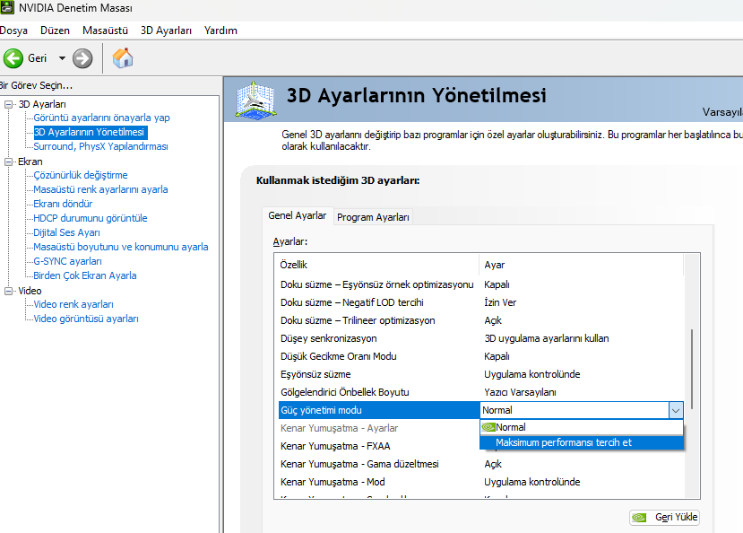

Başlat çubuğuna NVIDIA Kontrol Paneli "3D Ayarları"3D ayarların YönetilmesiGüç yönetimi modu
"maximum performansı tercih et" seç.

Eki Görüntüle 168327
