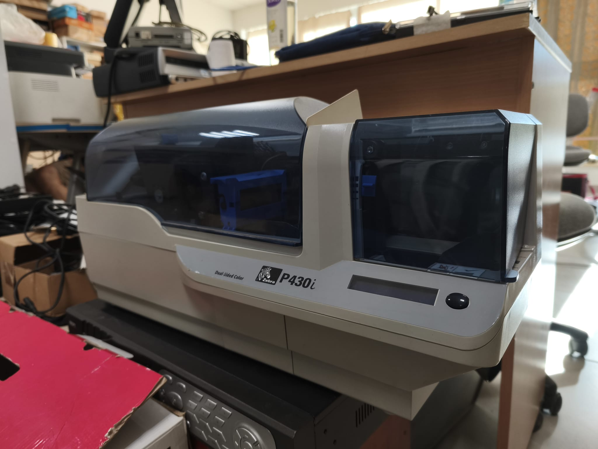

Elimde bu çift taraflı kart yazıcıdan 3 adet var. Birini kullanıp diğer ikisini satmak istiyorum. Ama hiç bilgim yok. İçine ne tür kart koymam lazım? Nasıl bilgisayara bağlamam lazım? Sadece sert kart tarzı bir şey mi koyuluyor yoksa ince kartonlara da baskı yapıyor mu?

@Lee Yubin bu siteden gerekli sürücüleri kur, kurarken bağlantı isteyecek. Bağlantıyı usb veya ethernet portu ile yaparsın.
Ayrıca satmadan önce sayaçlarına bak. Düşük sayaçlı olanlar daha pahalıya gider.

Tamam hocam karton bassa daha masrafsız olabilirdi sadece. Aklımda k-pop idollerinin ve sporcuların fotoğraflarını basıp satmak var k-pop fanları arasında bu çok popüler bir şey. Becerebilirsem iyi olacak uzun zamandır arşivlediğim facecard koleksiyonum var. Bi işe yaramış olur.Gözeneksiz PVC basar. A4 veya karton basmaz. PVC boyutu ve kalınlığı da önemli.
Bu sürücü sadece USB bağlantısı için geçerli de mi? Fotoğraf düzenleme ve baskı için Krita, Inkscape gibi programlar yeterli olur herhalde.@Lee Yubin bu siteden gerekli sürücüleri kur, kurarken bağlantı isteyecek. Bağlantıyı usb veya ethernet portu ile yaparsın.

Önce çözünürlüğüne bakın. Hatırladığım kadarıyla çok iyi değildi. Onun haricinde ribbon şerit masraflarını da eklemeniz lazım.Tamam hocam karton bassa daha masrafsız olabilirdi sadece. Aklımda k-pop idollerinin ve sporcuların fotoğraflarını basıp satmak var k-pop fanları arasında bu çok popüler bir şey. Becerebilirsem iyi olacak uzun zamandır arşivlediğim facecard koleksiyonum var. Bi işe yaramış olur.
Evet geçerli. Sadece güncel Windows ile uyumsuzluk yapabilir. Exe dosyasını uyumluluk modunda çalıştırın. Ekstradan baskı için program veya lisans almanıza gerek yok, Inkscape ve Krita fazlasıyla yeterli.Bu sürücü sadece USB bağlantısı için geçerli de mi? Fotoğraf düzenleme ve baskı için Krita, Inkscape gibi programlar yeterli olur herhalde.
@Starset hocam bir de bunun ribbonu özel mi? Elimde başka modelin ribbonları varmış.
Birkaç deneme yaparım, ona göre kullanırım. Olmadı birkaç tane de büyük kutu gibi modeller var onlara daha hiç bakmadım. Bir de onlara bakarım.Önce çözünürlüğüne bakın. Hatırladığım kadarıyla çok iyi değildi. Onun haricinde ribbon şerit masraflarını da eklemeniz lazım.
Eğer windows 10/11 ile uyumsuzluk yaparsa sanal makine falan hallederim o çok sorun değil ya.Evet geçerli. Sadece güncel Windows işle uyumsuzluk yapabilir. Ee dosyasını uyumluluk modunda çalıştırın. Ekstradan baskı için program veya lisans almanıza gerek yok Inkscape ve Krita fazlasıyla yeterli.

Orijinal ribbonlarında çip vardı hatırladığım kadarıyla. İ-series uyumlu olanlardan alınmalı veya muadilleri varsa onlara yönelebilirsiniz. Orijinal çipli olanlar 2-3K en az.@Starset hocam bir de bunun ribbonu özel mi? Elimde başka modelin ribbonları varmış.
Elimizdeki Ribbonların hepsi Edisecure XID modelininmiş ve bir sürü var. Önce bu yazıcıyı kullanmayı deneyeceğim. Başaramazsam yeni konu açarım sizi etiketlerim.Orijinal ribbonlarında çip vardı hatırladığım kadarıyla. İ-series uyumlu olanlardan alınmalı veya muadilleri varsa onlara yönelebilirsiniz. Orijinal çipli olanlar 2-3K en az.
