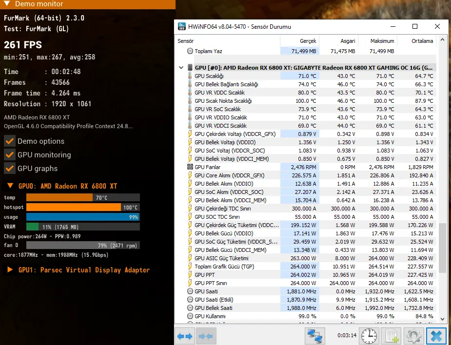

Bir mutfağa gidene kadar furmark atayım dedim sonuçlar bu şekilde.

GPU sıcaklığı her ne kadar iyi olsa da hot spot bütün işleri değiştiriyor, ayrıca bu RPM değerleri kafa ütüler, garantisi var ise bozmamak adına servise gönderip ücret karşılığında en azından risksiz yapabilirsin, ya da yapabileceğine inanıyorsan kendin açıp bakım yapabilirsin.

İkinci el aldıydım garanti benim.
RPM yüksek olmasına rağmen değişik bir şekilde sessiz çalışıyor PSU'm ona nazaran daha sessiz. 9-10 ay idare etsin valla sınav senem çok uğraşmak istemiyorum oynadığım oyunlarda basit çerezlik oyunlar. Macun kurumuş sanırım doğru muyum? Ama kuruduysa Hotspot niye bu kadar yüksek GPU bu kadar düşük ah. VRAM değerleri aslında çok iyi ama Hotspot'a anlam veremedim bir elden geçmesi lazım. VRAM'e iyi demekte saçma mı olur ki VRAM kullanılmıyor çünkü burada. Neyse artık idare edecek veya bi -100mV yapıp geçeceğim.

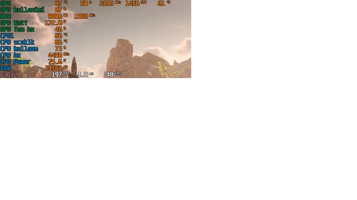

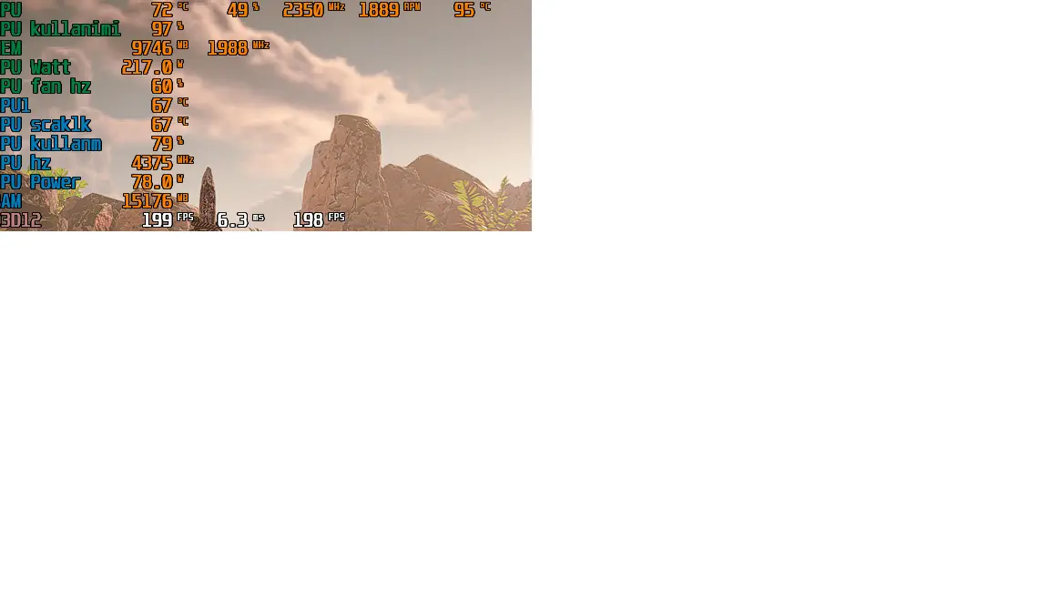

Ben yapmam büyük ihtimalle hocam bilen birilerine yaptırırım. RX 460 olsa kuş kadar ekran kartı kendim sürerim ama bunu yapmaya yemez. -100mV değerleri nasıl sizce bellekler yük altında ısınmıyor onu da test ettim. Bu oyun garip şekilde %100 kullanımda bile 263W çekmiyor o watt değerlerine sadece GoW üzerinde gördüm. MHz hiç düşmemesine rağmen neden az watt çekiyor ben buna hiç anlam veremedim?

Msi afterburner üzerinden base 1150mV'u 1050mV yaptım MHz kısmadım. Furmark testinde daha az 1700 küsur MHz çekmesine rağmen 263W görüyor burada 2350MHz değerinde 217W çekiyor herhangi bir limit olmadan aslında bunu sormuştum. Oyunlar neye göre bu watt değerini kullanıyor?

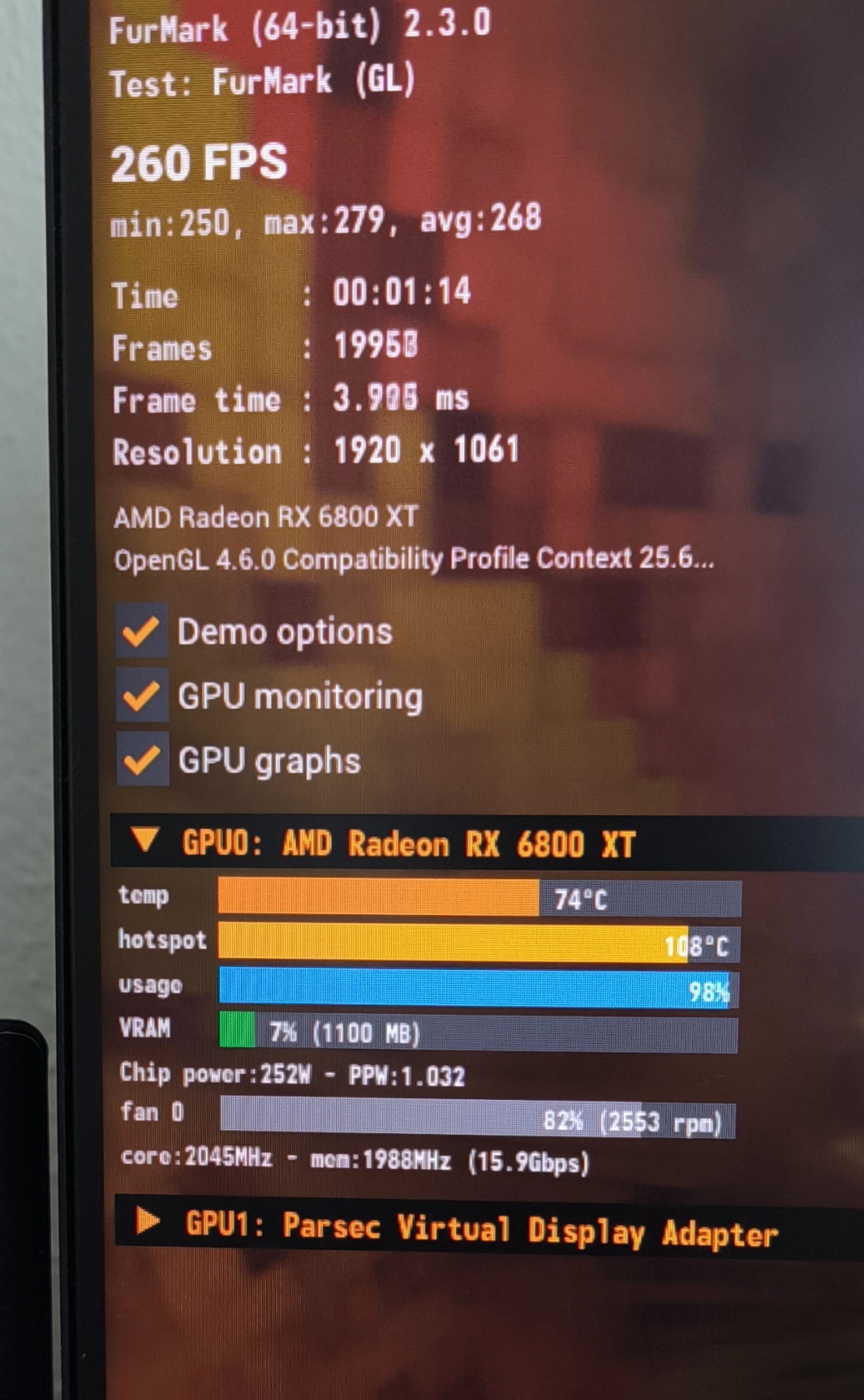

Benim macun tam anlamıyla hakkı rahmetine kavuştu galiba 1. dakkadan sonra thermal throttle yedi 110° hotspottan sonra. Eskiden 100-102 falandı da şimdi direkt 110'lari görüyor Helios'u sürmek lazim acilinden.
Aelirenn
Hocaaa hocaaa bune hocaaa. Benim kart 90 derece hot spot oldu diye kıyameti kopardım. Sen direkt bakım yap fazla bekletme.
