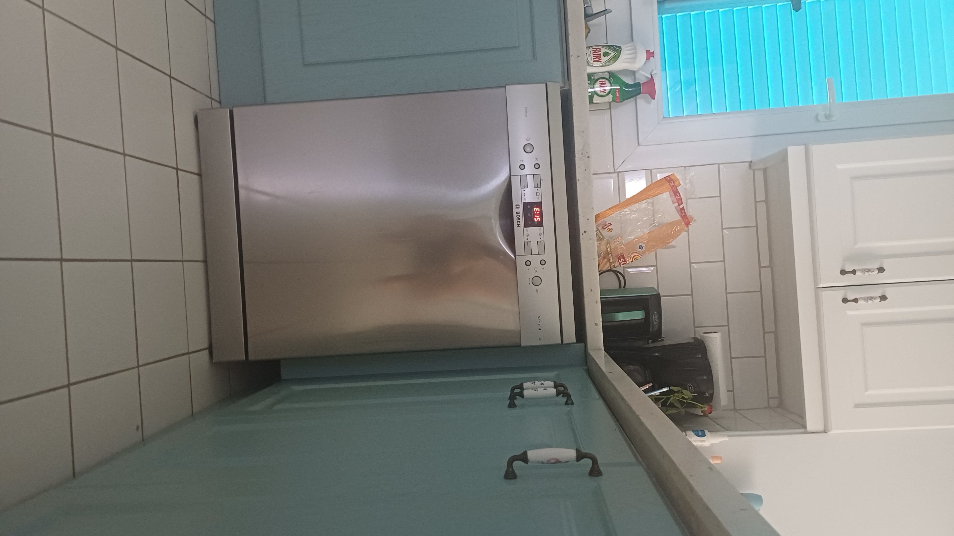

Bu arıza Mart 2024'te tekrar yaşanmıştı ve uzatılmış garantiden conta değişmişti. Resimde belli olmamış ama musluk işareti yanıp sönüyor.

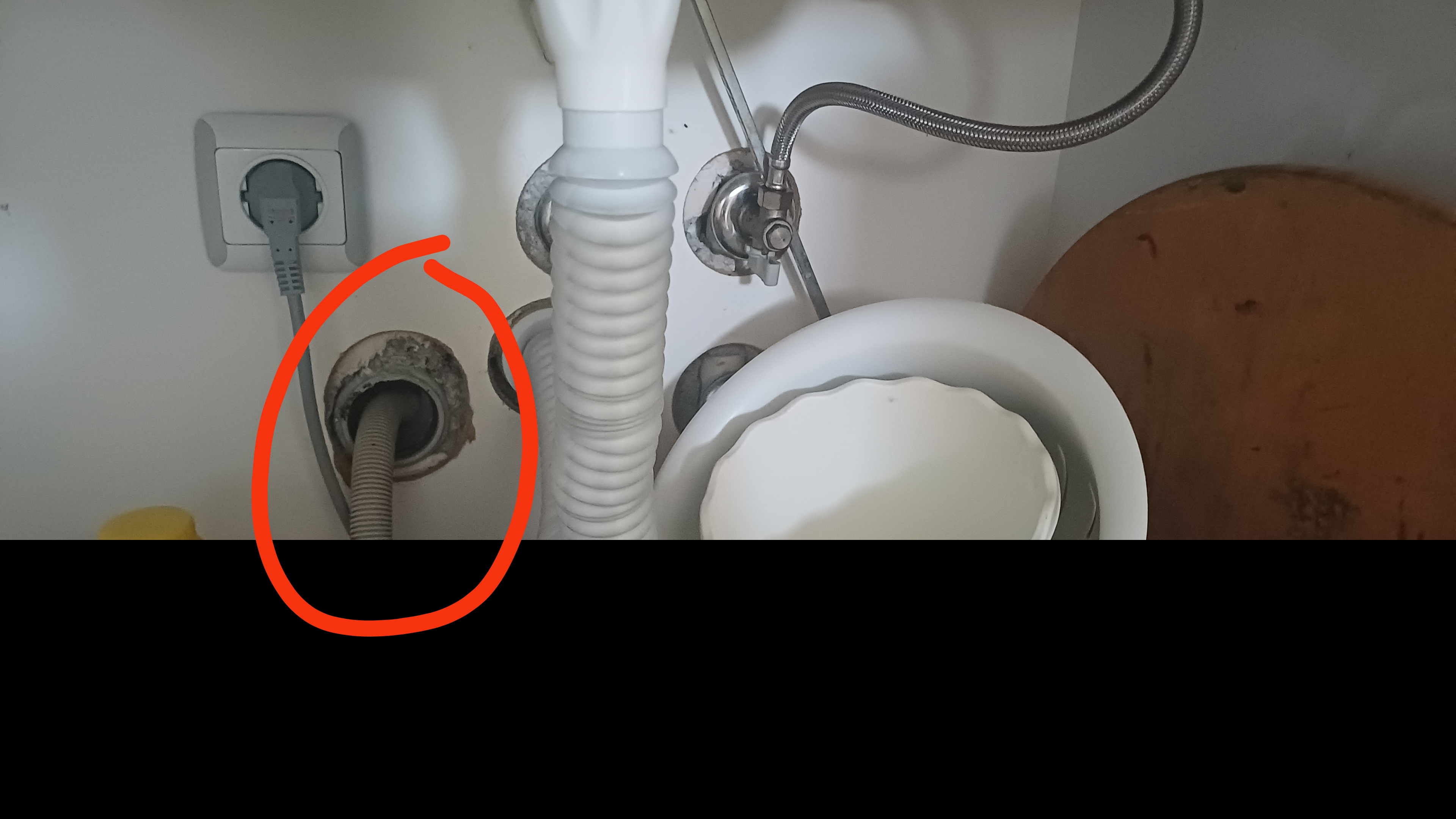

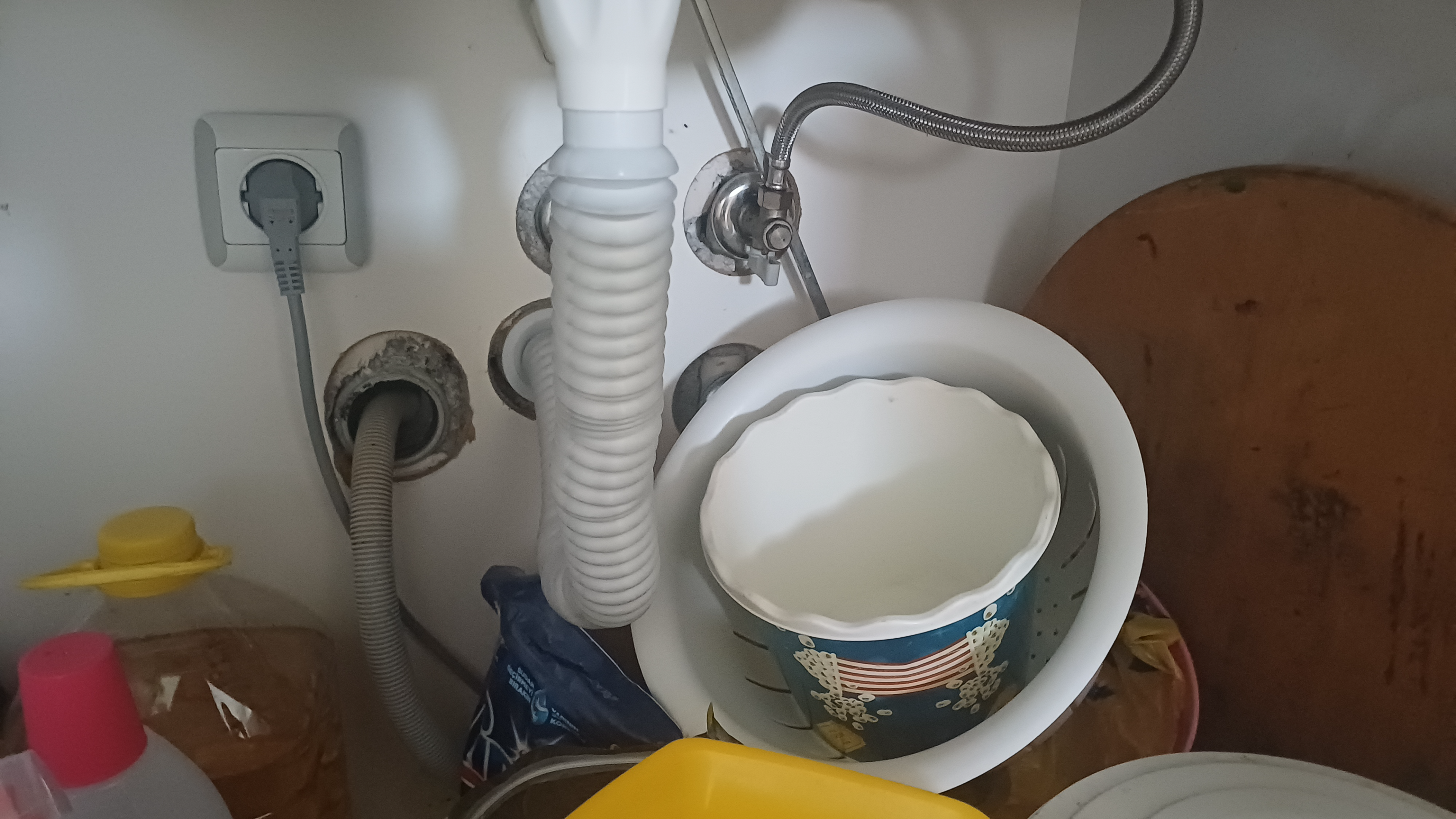

Makinenin tahliye hortumunda ( su boşaltma hortumu) bir eğim var mı? Fotoğraf atabilir misin gideri?

Detaylı olmasa da çekebildim bir fotoğraf.

Makinenin gideri altta olmaması lazım. Suyu boşaltırken rahat boşaltamıyor ve boşalttığı suyun bir kısmı eğim kaynaklı makineye geri doluyor, geri dolunca da taşma sızma yapmasın diye emniyet Switch'ini devreye sokuyor muhtemelen. Denemelik gideri bir kovaya boşaltabilirsin eğim vermeden. Bir de öyle dene. Tabii bunlar varsayım, net tespit için makineye bakmam lazım.

Birde gider borusu prizin altındaki boru mu? Klima drenaj borusuna benziyor.
michaelscofield
michaelscofield
Bu boru gider borusu.
