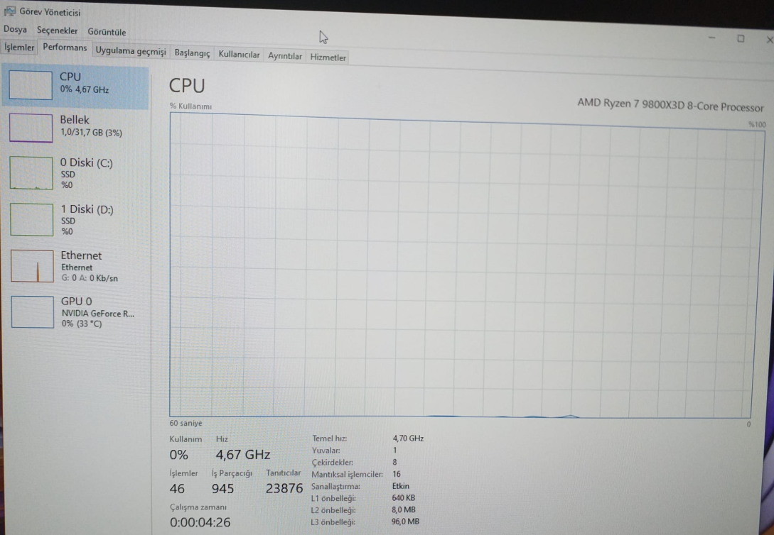

@ggbye @TechMad Bu ideal, @Picky kit ile 1.95 yerine 1.65 açar.

@LH44 @michaelscofield E hani, Amca 1.45V üzeri vermeyin, gece rüyalarınıza girer diyordu. Bir şey olduğu yok? :)

@Ayhan Dönmez Sorun nerde bilmiyorum hocam. En gevşek ayarlarda bile Zen'de hep patladı testler. Çok büyük ihtimal sıcaklık ama neden bu kadar yüksek bilmiyorum.

@Picky Bak görsel paylaştım, senin kit bende olsa 1.95 yerine 1.75/1.65 stabil olacaktı. Ciddi fark var yani. Senin kit sağlam da, sorun nerede? Ben de çözemedim.

Acaba ucuz yollu B850M-K alıp deneme şansın var mı? 6K bandında 1 DPC OC kartı çünkü. Sonra olmadı iade edersin. Bence bunu bir deneyelim. İçimizde ukte kalacak yoksa. @Picky

@ggbye M-die seni de hayattan soğuttu. Akıl sağlığını muhafaza etmek istiyorsan M bulaşılmaz, @Picky C26 kit lazım. Ama o da mutlu olamadı bir türlü. B850M-K ile mutlu olur, 1 DPC lazım.

@Ayhan Dönmez İşlemci hotspot için de siz fazla yüksek diyordunuz hocam. Yani sıkıntı anakart mı işlemci mi bilmiyorum. Öte yandan RAM'de fazla ısınıyordu. Sebebi nedir bilmiyorum. Yan kasa kapağı açık fan dibine dayalı şekilde de denedik. Vantilatörü son hız kasaya dayadım anca öyle biraz sıcaklık düşmüştü. Yani inanın benim de içimde ukte kaldı. Hevesim kırıldı. Forumdaki donanım konularını gördükçe üzülüyorum niye bende böyle oldu diye.

@Picky Donanım işi şans. Kasa akvaryum vs. olması da engel oluyor. Aktif soğutma çok başarılı değil. @elninolaz gibi aparat alabilirsin belki. Kendisi iletsin müsait olunca. RAM tarafında bir sıkıntı yok sende. Bellek kontrolcü ve anakart kaynaklı problem, diye düşünüyorum. 1 DPC çözecektir.

@Picky Böyle bir kit varken boşa harcamamak lazım. Senin yerinde olsam yapacağım şey 1 DPC kart ve bu işlemciyi muadili ile değiştirmek olurdu. IMC için Binning lazım. Elindeki kit onu gerektiriyor. CL24 bile açamayan bir işlemciyle işin olmamalı o Setup'ta bence. Aktif soğutmayı dediğim gibi @elninolaz tarzı aparatla halletmen uygun, müsait olunca iletir. Akvaryumda diğer türlüsü zor gibi. 1 DPC ve Golden IMC ile o kit yapamayacağı yok. Şu senaryoda 6000 CL24 bile açılamıyor sende, çok absürt durum.

@Picky Binning, alıp alıp iade edeceksin, ta ki Golden IMC gelene kadar. RAM tarafında zaten sorun yok. Belki 1 DPC işleri çözer, B850M-K sadece bir örnek. B850M-Force da olabilir ya da X870E Apex, X870 Tachyon vs. @elninolaz aldığı aparat Jumbum satılıyor, @ggbye de aldı. Ben önerdim arkadaşlara. @Jumbum Bey, detay paylaşır o konuda. Yöntem belli, oyunu kuralına göre oynamak lazım. IMC sıcak çalışması da yine işlemci ile alakalı, Binning'den kasıt o. Bir başkası böyle değil, bazı üretimlerde IO Die sıcak çalışıyor. Çözülemez Direct-die hariç, @SHERLOCKED Direct-die rehberi paylaşır yaptığında. :) @Bandırmalı1965 emekli etmeselerdi LN2'ci oydu.
