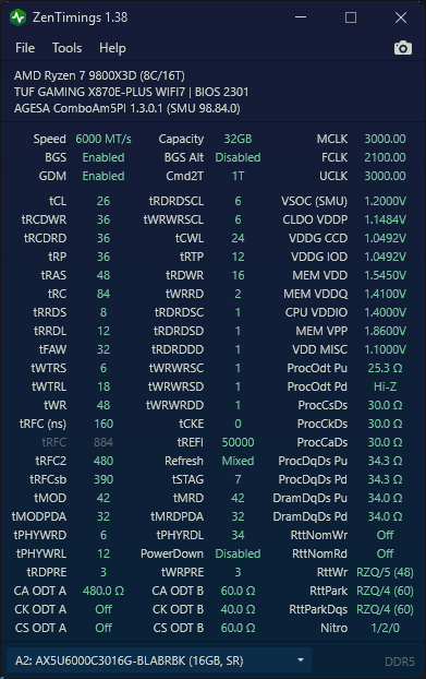

@ggbye Ben dilimin döndüğü kadar rehberde aktarmaya çalıştım, tRAS 38 kısmını 48 olarak düzeltirsen hiç problem olmayacak. tRAS'a çok gıcığım, M-die içinden geçiyor. :)

Hocam, kullandığım profil bu. tRAS 48 kullanıyorum.

@ggbye tRAS 38 yazmışsın sanırım yorumda, o kısmı tRAS 48 olarak düzeltip bu profilini ilet M-die için. Daha iyi olacaktır, tRAS 30-40 aralığında A-die harici çok problem çıkartıyor. Birçok modülde gözlemledim, Global'de de 80 ya da 126 bırakılıyor sıkça. 48 uygundur ama.

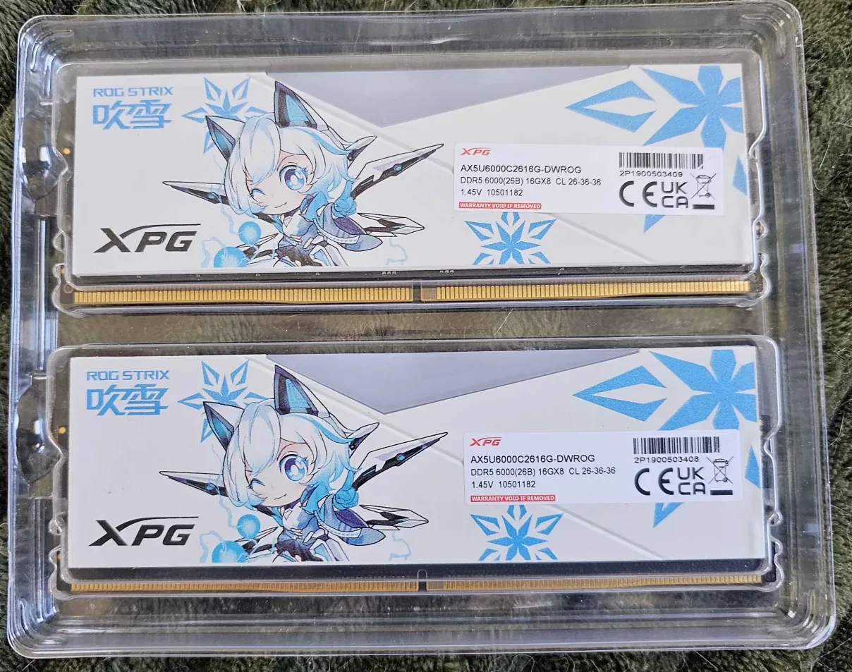

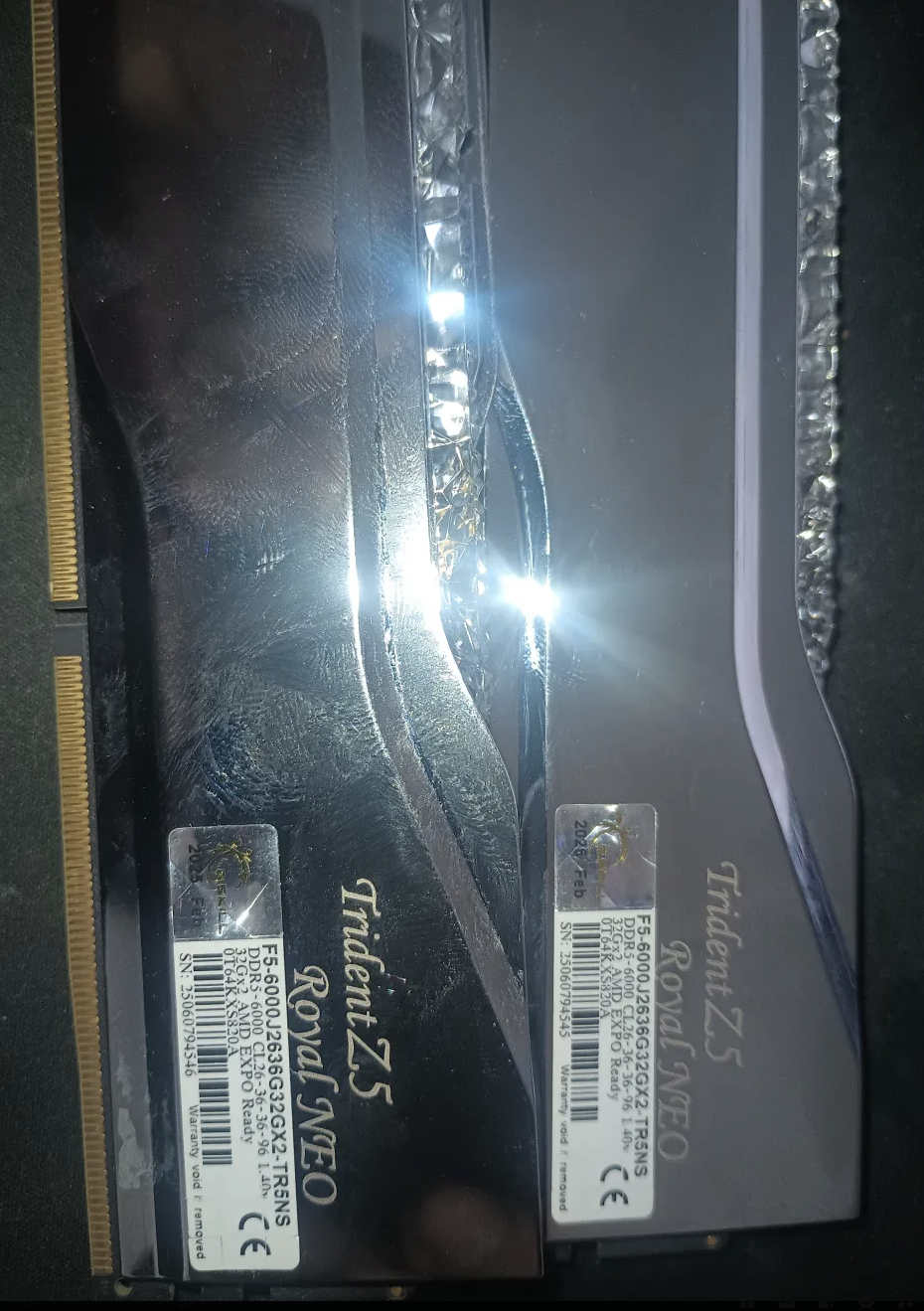

Parçaları baştan yanlış tercih edersen kendi ayağına sıkmış oluyorsun. Dediğin gibi alınması gereken parçalar belli. Ben sana ileteyim, bir XPG CL26 bir de G.Skill CL26. Apex ya da Tachyon alacaksın bir de. Yoksa 6000 CL26 açıp yoluna devam et, rehberde de buna kısmen değindim.
