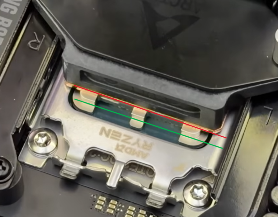

@Yakuza Yanlış, ters monte etmeniz lazım.
Yakuza
Yakuza

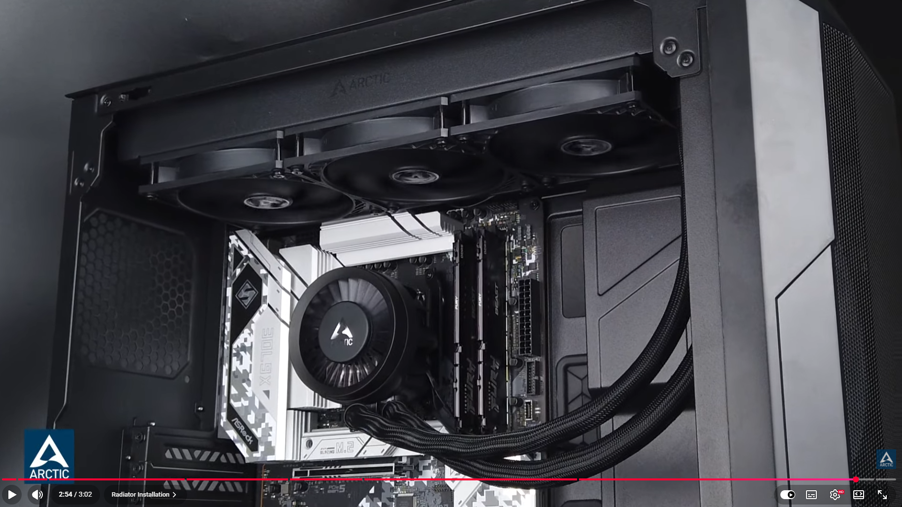

Ben Arctic YouTube kanalının yalancısıyım, ilk montajı yaparken bu videodan bakarak yaptım yalan yok. :D Ters takınca tam olarak ne oluyor, radyatör anakarta değdiği için montajı çok zor oldu hele tuttururken çok acılar çektim güç bela yani.
A
Ayhan Dönmez
@Yakuza Siz dediğim gibi ayarlayın, bu şekilde olmalı:
