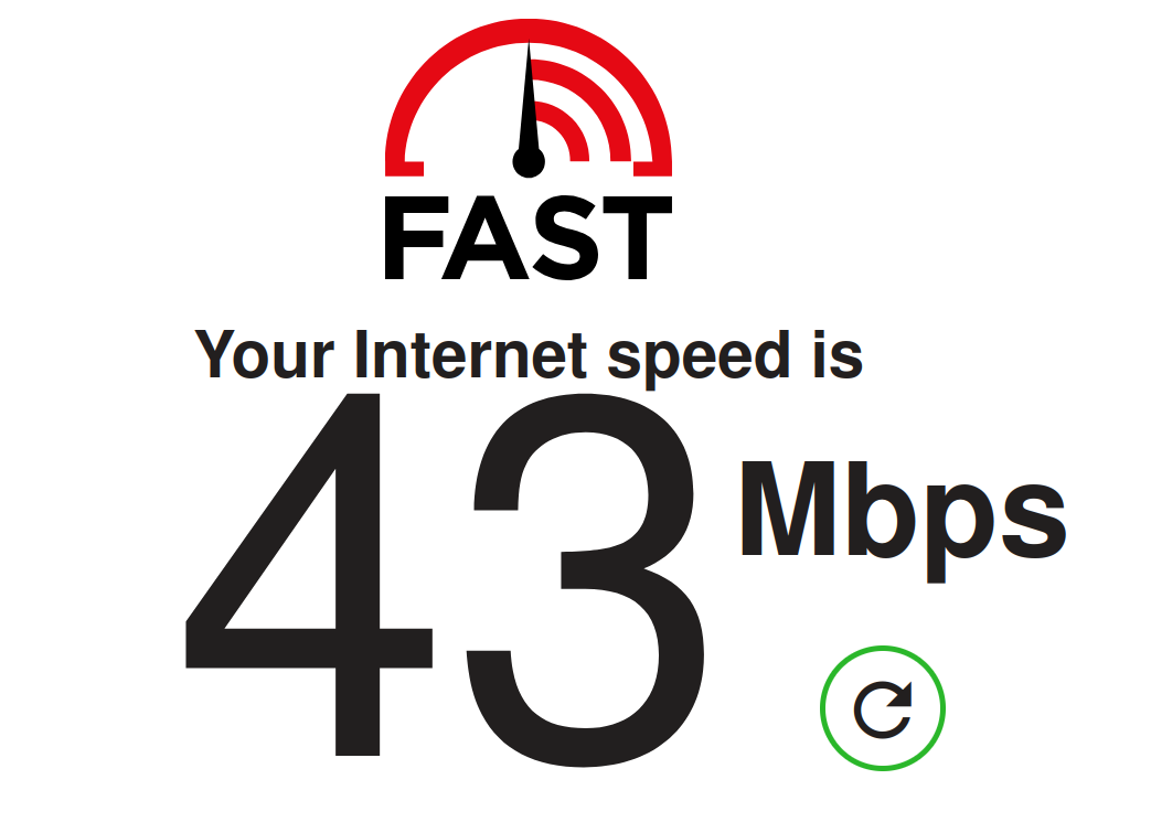

Kendim Keenetic Hero kullanıyorum GPON SFP ile. GigaFiber. Onlarda ise ZTE ONT ve Keenetic Challenger, 1000 Mbps FTTH. KeeneticOS üzerinden WireGuard VPN kurdum orada.
İki adreste statik IP olduğu için çok rahat, direkt bağlantı oluyor. İki adreste PON fiber altyapı.
Ama oraya bağlanınca en fazla 40 Mbps alıyorum.
Challenger bu kadar kötü VPN performansı vermemeli. Teknik bilgiler böyle. MT7981B 1300 MHz, çift çekirdek işlemci o kadar da kötü değil.
Muhtemelen işlemci yüzünden. Ama 100 falan bile olmaması normal değil. Altyapı kaynaklı olabilir mi diye düşünmeye başladım. İki altyapı da en temiz gerçi. Bufferbloat spike'ları yok hiç. Hatta orada bir tek akrabam TT FTTH altyapısı kullanıyor.
Bir ara x86 OpenWRT sistemi oraya getirip tekrar evden test yapacağım. 1000'e falan fırlarsa muhtemelen işlemci kaynaklı ve Challenger çok güçsüz. Fırlamazsa PON altyapıda benim adres ve onların adres arasında bir açık veya bozukluk var.

Hocam bağlandınız yerin upload değeri kaç
Kompetankedi
Anladığım kadarı ile bağlandığınız yer TT FTTH %99 50Mbps upload var o yuzden böyle diye düşünüyorum.
Liguori
...50
Nasıl akıl edemedim, lol.
Şimdi GigaFiber gelmesini daha çok istedim. Orayı resmem VPN olarak kullanıyorum
