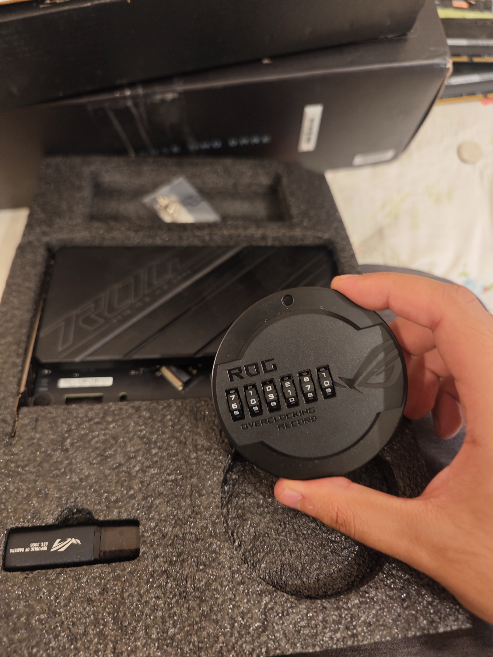

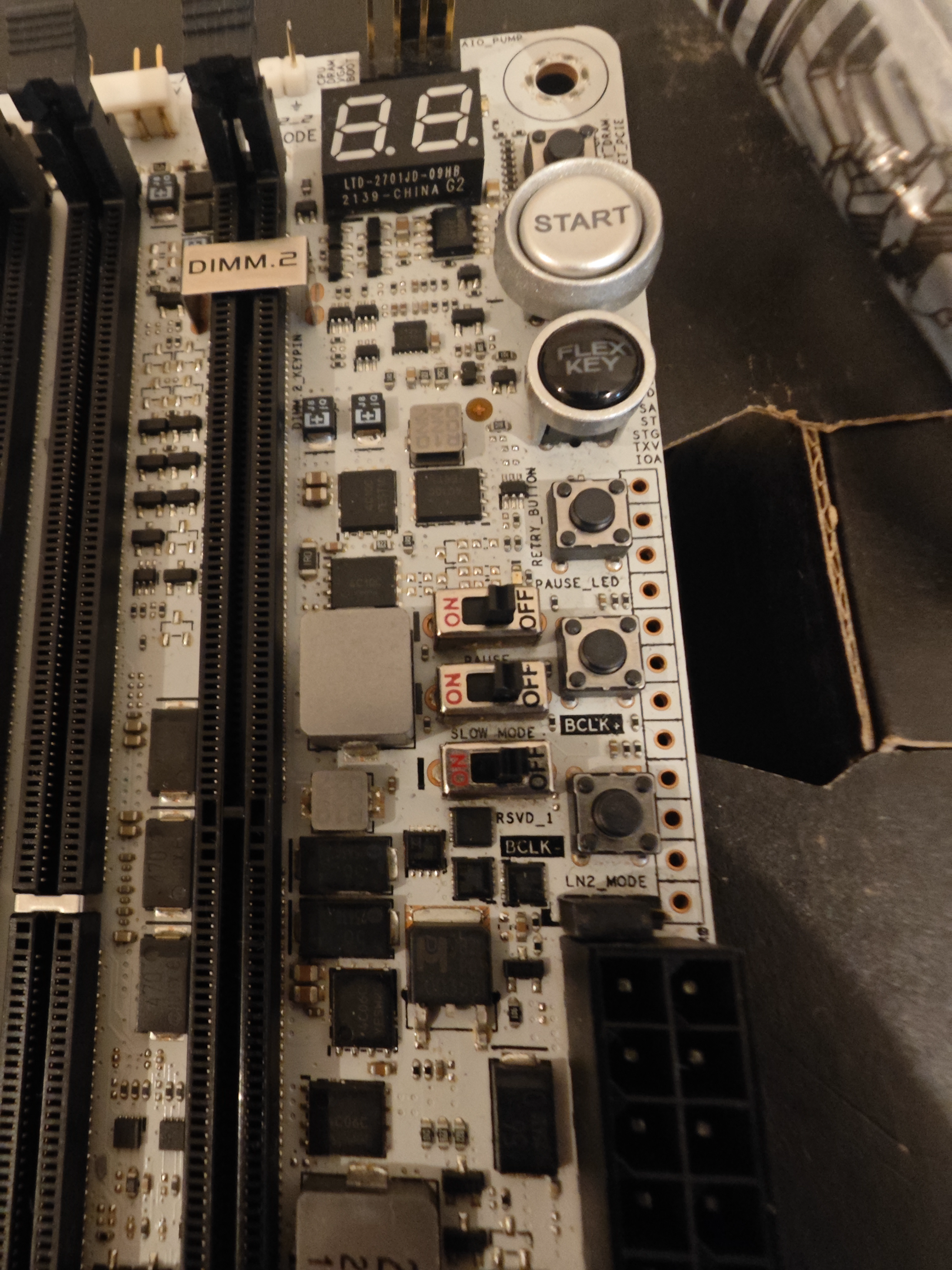

Normalde anakart 20-25K ikinci elde ama ben 15 civarına aldım, PG ile değil normal EFT ama sistem sıkıntısız şu an. İlk kargo gelince pini düzeltip çalıştırdım, şu an bayağı memnunum. Anakart canavar gibi, dünyanın en sağlam VRM'lerine sinyal kalitesine sahip bunlar.

Kutulu aldım. İçinden garanti belgesi de çıktı. ASUS servisi geçen ay kırık pinleri komple değiştirmiş, Önceki sahibi düz kullanıcıymış, OC bile yapmamış. İşlemciyi çıkarırken pinleri yanlışlıkla bükmüş olabileceğini söylüyor. Risk almamak için kendisi müdahale etmemiş, daha fazla zarar vermekten çekinmiş. Ben ise pinleri kendim düzelttim.
Şu an GPU X16 modunda çalışıyor, y-cruncher testinde hata almadım ve iki bellek modülü de sorunsuz algılanıyor. Dolayısıyla pin kaynaklı bir problem olma ihtimali düşük görünüyor. Üstelik anakart, Apex'e kıyasla çok daha uygun fiyata geldi.

Nova Lake desteği olmayacak ama olsun, Z790 Apex'in keyfini çıkarmak lazım. Anakartın voltaj regülasyonu acayip iyi, iki tane 14900K taksan yine VRM tarafı kolay kolay ısınmaz, voltajı da dalgalanmaz.
Daha şimdiden sadece XMP'yi açıp bellekleri gevşek timinglerle 7800 MHz'e çektim. AIDA64'te 55 ns gecikme ve yaklaşık 120 GB/s bant genişliği gördüm. Üstelik benim kit 24 GB M-die. 16 GB A-die kadar tRFC başta olmak üzere alt zamanlamaları sıkılaştıramıyor ama bu hâliyle bile sonuçlar gayet iyi.
AM5 tarafında 8000 CL32 ve sıkı timinglerle bile 60–65 ns gecikme, üstelik daha düşük bant genişliği görmek mümkün..
