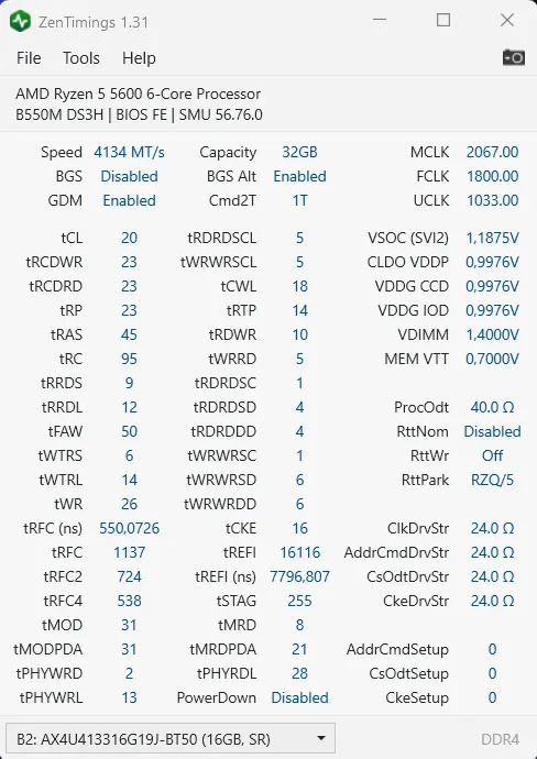

FCLK değeri BIOS'ta Auto'da. Sistem açıkken bu değeri kontrol edebileceğim, yani kaç MHz olduğunu görebileceğim bir yazılım var mı?

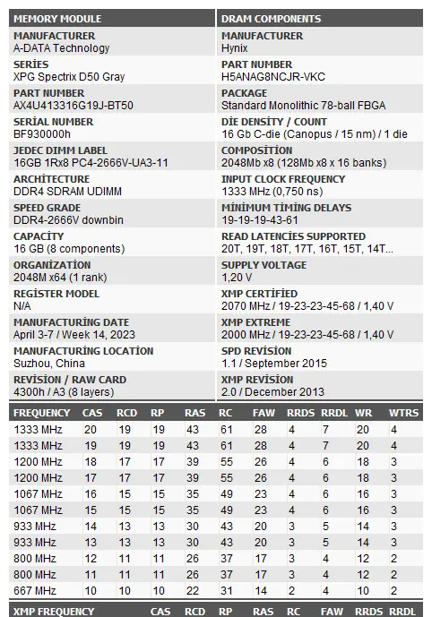

Bu arada sana RAM'leri göstermiş olayım, ne dersin böyle mi kalsın yoksa oynayalım mı üzerinde?
Bu arada RAM'leri kit olarak aldım ama nedense ikisi arasında tRDWR değeri farklılık gösteriyor.

Sanırım FCLK ile ilgili soruma kendim cevap vermişim. ZenTimings'te FCLK için 1800 yazıyor. Affedersin.
5008
tRDWR'yi eşitleyebilirsin tWRRD'yi de 1 girebilirsin. FCLK'nin yanı sıra UCLK de senkronize değil. UCLK DIV1 Mode - UCLK==MCLK ve FCLK - 2066 MHz girmen lazım. FCLK stabilitesi için HWinfo'yu sadece sensörler seçerek kur, programın en altına inip Windows Hardware Errors(WHEA) sekmesini bul. Sonrasında Prime95 indirip Large FFTs tuşunu tikledikten sonra OK tuşuna basıp testi çalıştır. 10-15 dakika çalıştırsan yeter. Eğer P95'de veya HWinfo'daki WHEA sekmesinde hata gözükmüyorsa sıkıntı yok diyebiliriz. Hata alırsan VDDG CCD 1.0v VDDG IOD 1.05v ile tekrar deneyebilirsin.
Gear Down Mode'dan ötürü CL19'dan 20'ye yuvarlanmış bu arada. Bu ayar belli bir frekans üzerinde devreye giriyor ve tek sayı CL, CWL, WR, RTP değerlerini bir üst çift sayıya yuvarlıyor. Kapatmak mümkün fakat uğraştırıcı olabiliyor stabilite açısından. Daha sonra bakarız da zaten elindeki çipin 4133 MHz CL18 hatta 17 yapabilmesi lazım.
