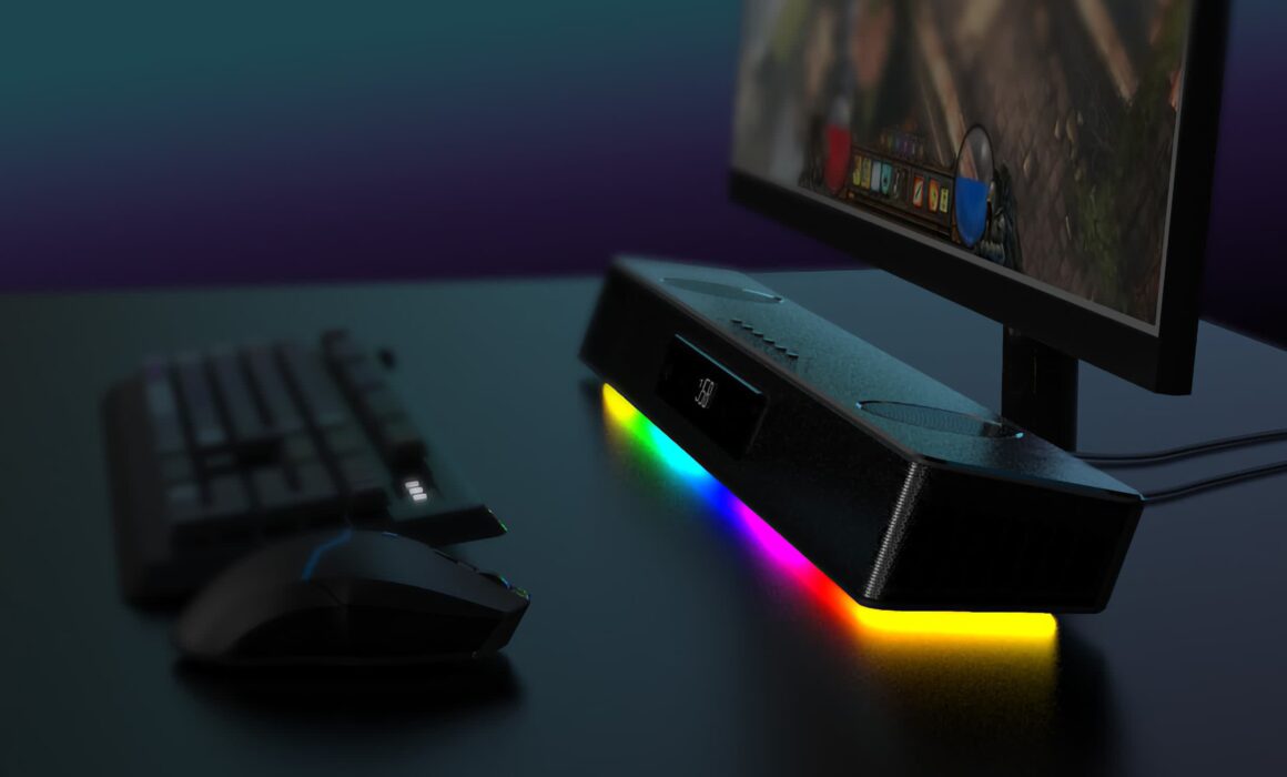

Creative’in orta seviye soundbar’ı Sound Blaster Katana V2X’in Bluetooth üzerinden ele geçirilebildiği ortaya çıktı. Araştırmacı Rasmus Moorats, yaklaşık 15 metre menzilde, hiçbir eşleştirme gerekmeksizin soundbar’a bağlanıp özel bir ürün yazılımı (firmware) yükleyerek bilgisayarı uzaktan komutlarla kontrol edebildiğini gösterdi. Üstelik bu işlem USB ya da cihaza fiziksel temas olmadan yapılabiliyor.
