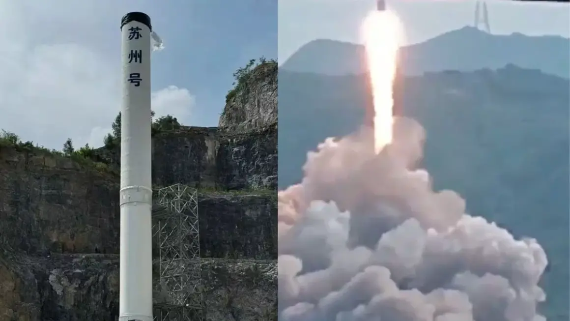

Çinli Space Pioneer firmasının Tianlong-3 roketi, test ateşlemesi sırasında fırlatma rampasında bir talihsizlik yaşayarak hafta sonu dünya gündemine oturdu. Sosyal medya platformu Weibo’da yayınlanan gönderilere göre, test rampasına kapasitesinden fazla yük bindirildiği için roketin düşmüş olabileceği öngörülüyor.

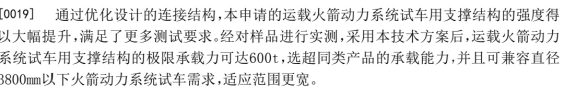

Roketin patenti, fırlatma rampasının 600 ton itiş gücüne sahip olduğunu gösteriyor. Bütün bunlar roketteki 220 ton yakıt ve test sırasında ortaya çıkan 820 ton ağırlığındaki kuvvet ile birleştiğinde, test etme rampasının sınırlarının aşıldığı ve bu yüzden roketin düştüğü tahmin ediliyor.

Dün yaşanan test kazasının ardından Space Pioneer bir açıklama yaparak olayın ayrıntılarını paylaştı. Firma, roketin test sırasında 820 ton itiş gücü ürettiğini ve bunun roketin kalkıştaki sınırına çok yakın olduğunu belirtti. Tianlong-3 kalkışta 590 ton ağırlığındaydı ve son detaylara göre rokete test sırasında aşırı yük bindirilmesi yapılmasaydı, bu sorunun yaşanmayacağı söylendi.
Space Pioneer’ın test sahası için aldığı bir patentte yer alan bu ayrıntılar, rampanın dayanabileceği azami kuvvetin 600 ton olduğunu gösteriyor. Space Pioneer Tianlong-3 roketinin 820 ton itiş gücü ürettiği göz önüne alındığında firmanın test için hesapladığı yakıt marjının, rampanın özellikleriyle uyumsuz olduğu anlaşılıyor.
