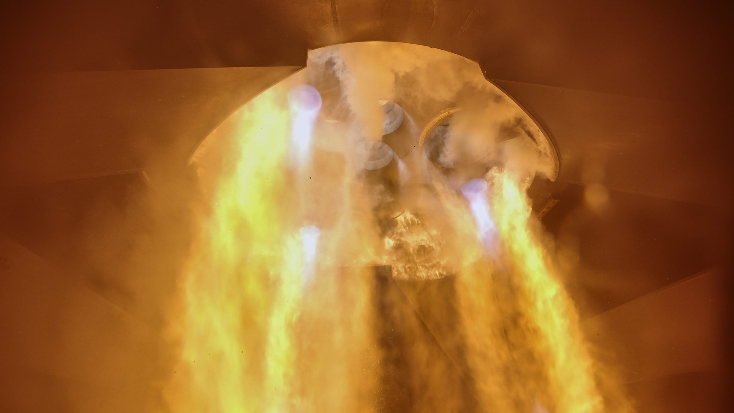

Yapılan açıklamaya göre Starship’in üst modülündeki altı Raptor motoru, kademe ayrımından sonra başarılı bir şekilde ateşlendi. Ancak kalkıştan kısa bir süre sonra roketin arka bölümünde iki patlama meydana geldi. İlk patlamanın ardından yer ekipleri, Raptor vakum motorlarının yakınında normalden daha yüksek basınç tespit etti. Bu motorlar, Starship’in ikinci aşamasının merkezinde bulunuyor ve gemiyi uzaya itmekle görevli.
SpaceX cephesinden gelen bilgilere göre, ilk patlamadan sonra ikinci bir patlama daha meydana geldi ve kontrollü bir planın parçası olarak altı motordan beşi kapandı. Bu noktada, yer kontrolörleri de gemiyle tüm iletişimi kaybetti. Son telemetri verisi, kalkıştan sekiz dakika yirmi saniye sonra alınabildi.

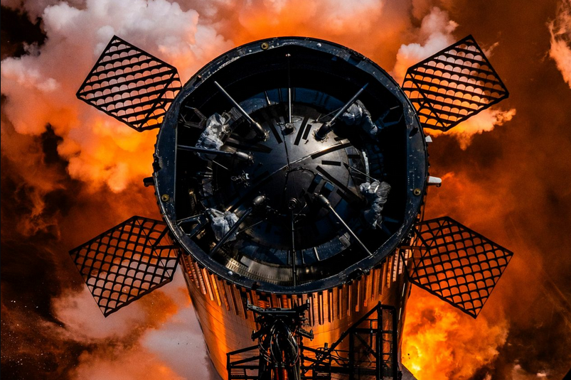

SpaceX, Yeni Uçuşunda Gemiyi Fırlatma Kulesi ile Yakalamayı Hedefliyor
SpaceX Mühendislik Direktörü Shana Diez, X’te yaptığı paylaşımda sorunun tasarım değişikliklerinden kaynaklandığını belirtti. Sorunu çözmek için SpaceX, bu ayın başlarında normalden daha uzun bir Starship statik ateşleme testi gerçekleştirdi. Test, gelecekte sızıntıların ve yangınların oluşmamasını sağlamak için Raptor motorunun yakıt hatlarında üç ayrı donanım profilini içeriyordu.
Elon Musk ve güncel Federal Havacılık İdaresi (FAA) hava trafik bildirimlerine göre Starship uçuş 8’in cuma günü yapılması planlanıyor. SpaceX, uçuş 7’deki test hedeflerinin çoğunu uçuş 8’de de gerçekleştirecek. Bunlar arasında Starlink uydularının gösteri amaçlı fırlatılması, uzayda bir Raptor motorunun yeniden ateşlenmesi ve geminin kule ile yakalanması için test edilmesi yer alıyor.
