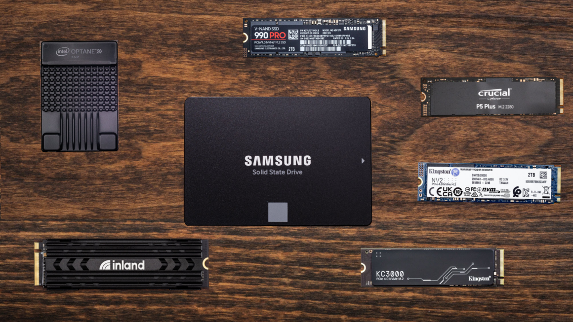

Sorun şu ki piyasadaki çok sayıdaki marka/model seçeneği nedeniyle tüketiciler SSD seçiminde zorlanabiliyor. Ürün listesinde ne olduğunu bilmediğiniz sayısız özellik görebilirsiniz. Bunların bazıları oldukça önemliyken bazıları pek dikkate değer değil.
SATA mı yoksa PCIe SSD mi? SSD türleri neler ve hangisini tercih etmelisiniz? Buyurun beraber işin detaylarına bakalım. Öncesinde ise kısaca SSD’lerin avantajlarına değinelim.

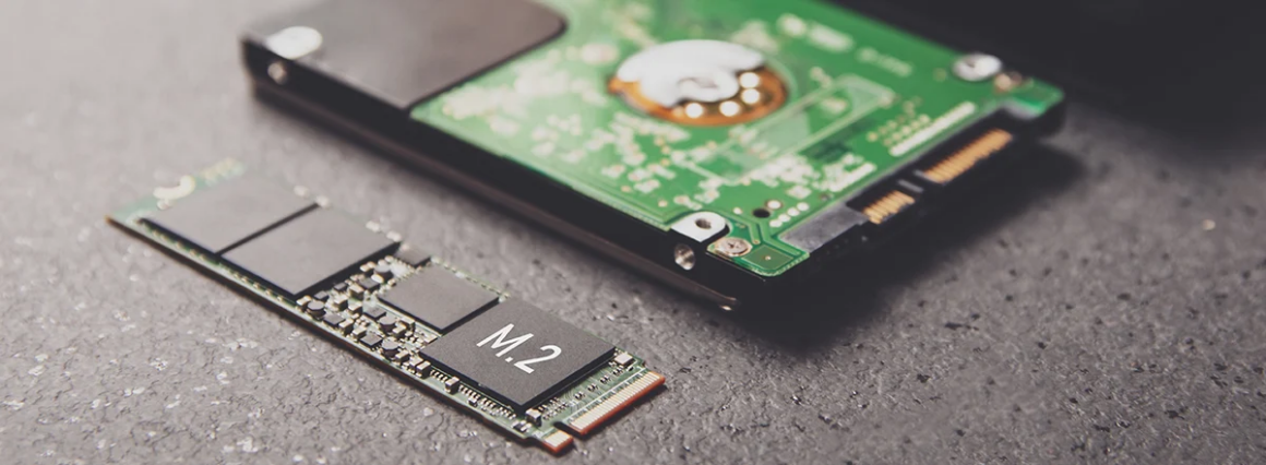

SSD’ler sabit sürücülerden daha hafif ve küçük yapıda olduğundan taşımak çok daha kolay. Ayrıca sağlam yapısıyla düşmeye ve çarpmaya daha dayanıklı olduğu için yanınızda rahatlıkla taşıyabilirsiniz.
Sabit diskler dönen plakalara dayandığından, ürünün küçülebileceği belirli bir sınır var.  Yıllar önce daha küçük 1.8 inç sabit diskler geliştirmek için girişimler vardı, ancak bu sürücüler 320 GB’ta tıkanıp kaldı. Akıllı telefon üreticileri ise birincil depolamaları için yalnızca flash bellek kullanıyor.
SSD’lerin böyle bir sınırlaması yok, bu nedenle zaman geçtikçe küçülmeye devam edebilirler. SATA SSD’ler 2.5 inç boyutlarında satışa sunuluyor. Öte yandan M.2 bağlantısını (NVMe ve SATA çeşitleri var) kullanan ürünler SATA bağlantılı SSD’lerin yerini almaya devam ediyor. Bildiğiniz gibi bu sürücüler 42 mm, 60 mm, 80 mm ve 120 mm gibi uzunluklarda geliyor.

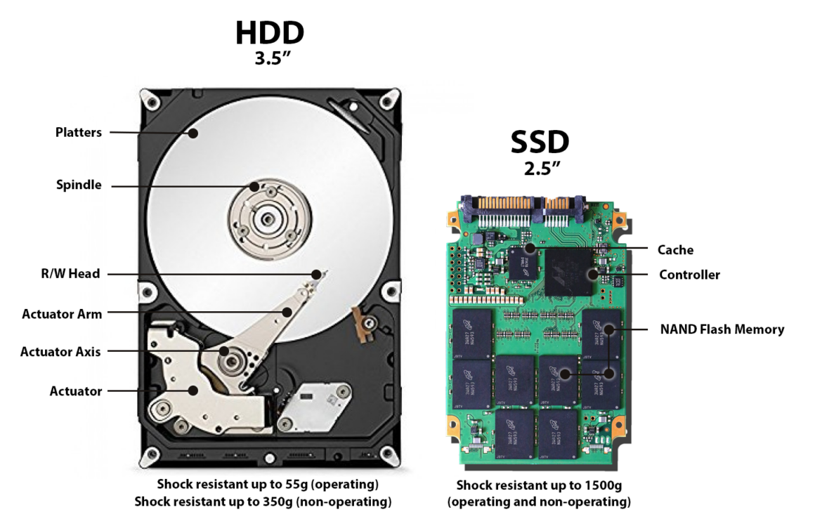

Dayanıklılık
Geleneksel sabit sürücülerde bahsettiğimiz gibi hareketli parçalar yer alıyor. Sabit disk arızalarına genelde bunlar neden olur ve bir diğer önemli faktör olan ısı oluşumuna yol açarlar. SSD’lerde hareketli parçalar bulunmadığından, geleneksel sabit sürücülerden daha güvenilir ve darbeye karşı daha dayanıklıdırlar. Çoğu sabit sürücü sistem kapalıyken okuma/yazma kafalarını beklemeye alır, ancak çalışırken bunlar sürücü plakasının üzerinden birkaç nanometre üzerinde hareket eder.
Sonuç olarak katı hal sürücüleri küçük, hasara açık parçalarına sahip olmadıkları için düşmelere, kazalara, aşınma ve yıpranmaya karşı daha dayanıklı olduklarını rahatlıkla söyleyebiliriz. Dizüstü bilgisayarınızı düşürürseniz ve SSD takılıysa, ekranınız muhtemelen SSD’den önce kırılır. Eğer genel anlamda taşıma konusunda dikkatli değilseniz mutlaka bir SSD tercih etmelisiniz.

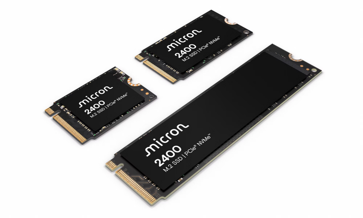

Yeni Nesil Form Faktörü (Next Generation Form Factor-NGFF) sürücü olarak da bilinen M.2, kablolara ihtiyaç duymadan doğrudan bilgisayarın anakartına bağlanmak için M.2 arayüzünü kullanan bir SSD türüdür. M.2 SSD’ler geleneksel 2.5 inç SSD’lerden önemli ölçüde daha küçük. NVMe olanları ise muazzam derecede hızlı. Nitekim daha kompakt oldukları ve yüksek performans sundukları için popüler hale geldi. Ek olarak, SSD türlerine göre güç açısından daha verimli ve bu da taşınabilir cihazlarda pil ömrünü uzatıyor.
M.2 formunda gelen ürünler küçük boyutta olsa bile 8 TB’a kadar ulaşan farklı kapasite seçenekleri görüyoruz. Bu mümkün olsa bile ne yazık ki maliyetler çok daha yüksek. Diğer yandan M.2 sürücülerin kurulumu oldukça kolay ve M.2 yuvası olan anakartlara takılabilir. Burada önemli bir not eklememiz gerekiyor: PCIe arayüzünü destekleyen NVMe SSD’leri tam olarak verimli şekilde kullanabilmemiz için anakarttaki M.2 yuvasının uyumluluk sağlaması şart.

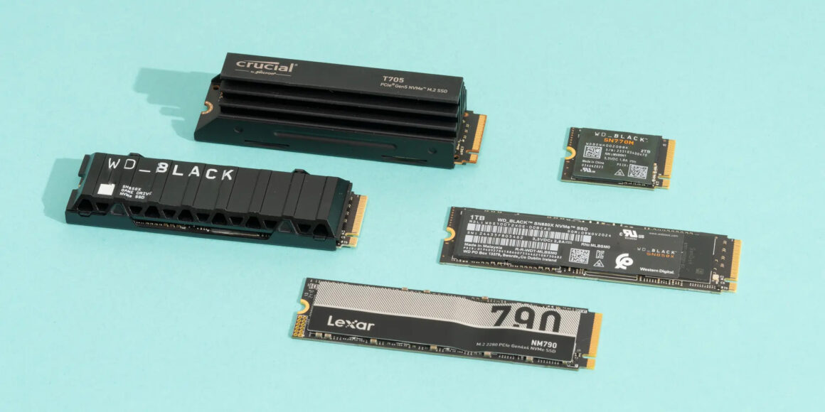

Bütçeniz kısıtlı değilse PCIe M.2 SSD her zaman çok daha yüksek performans sunduğu için her zaman daha iyi bir seçim. PCIe M.2 SSD çok daha iyi performans gösterse de, aralarında fiziksel farklılıklar olduğu için anakartınızın PCIe M.2 SSD’leri desteklediğinden emin olun.
Anakartınızda yalnızca M.2 SATA soketi varsa PCIe M.2 SSD’leri takamayabilir, taksanız bile kullanamayabilirsiniz. Bu nedenle M.2 yuvalarınızın hem PCIe M.2 SSD’leri hem de sadece SATA M.2 SSD’leri destekleyip desteklemediğini görmek için anakartınızın teknik destek sayfasına veya kılavuzuna bakın.

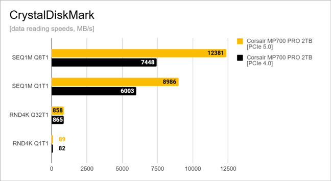

Bir NVMe PCIe 3.0 (Gen 3) SSD için maksimum hız saniyede 3.500 MB’a kadar çıkarken, NVMe PCIe 4.0 (Gen 4) SSD saniyede 7.500 MB’a kadar ulaşabilir. Elbette aldığınız her ürün bahsettiğimiz maksimum hızlara erişecek diye bir kaide yok.
Üreticiler genellikle sayfalarında belirli bir modelden beklenebilecek teorik hızları listeler. Örnek olarak, tanıtımında 7.5 GB/sn gibi maksimum hızlardan bahsedilen bir ürün dosya kopyalarken çok daha düşük hızlarda çalışabilir. En iyisi bağımsız kıyaslama sonuçlarını test etmek.

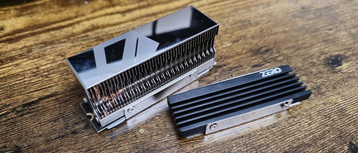

M.2 SSD’ler, özellikle Gen 4 ve Gen 5 modelleri, yük altında ciddi şekilde ısınır. 70-80 dereceyi geçen bir SSD, kendini korumak için hızını yarı yarıya düşürür (Thermal Throttling).
Laptop için alıyorsanız soğutuculu model alamazsınız (sığmaz), bu yüzden daha az ısınan, enerji verimliliği yüksek modellere (Örn: SK Hynix Gold P31 gibi) yönelmelisiniz.
Eğer anakartınızda M.2 soğutma bloğu yoksa, kendinden soğutuculu (Heatsink) bir model almanız performansı korumak için önemlidir.
